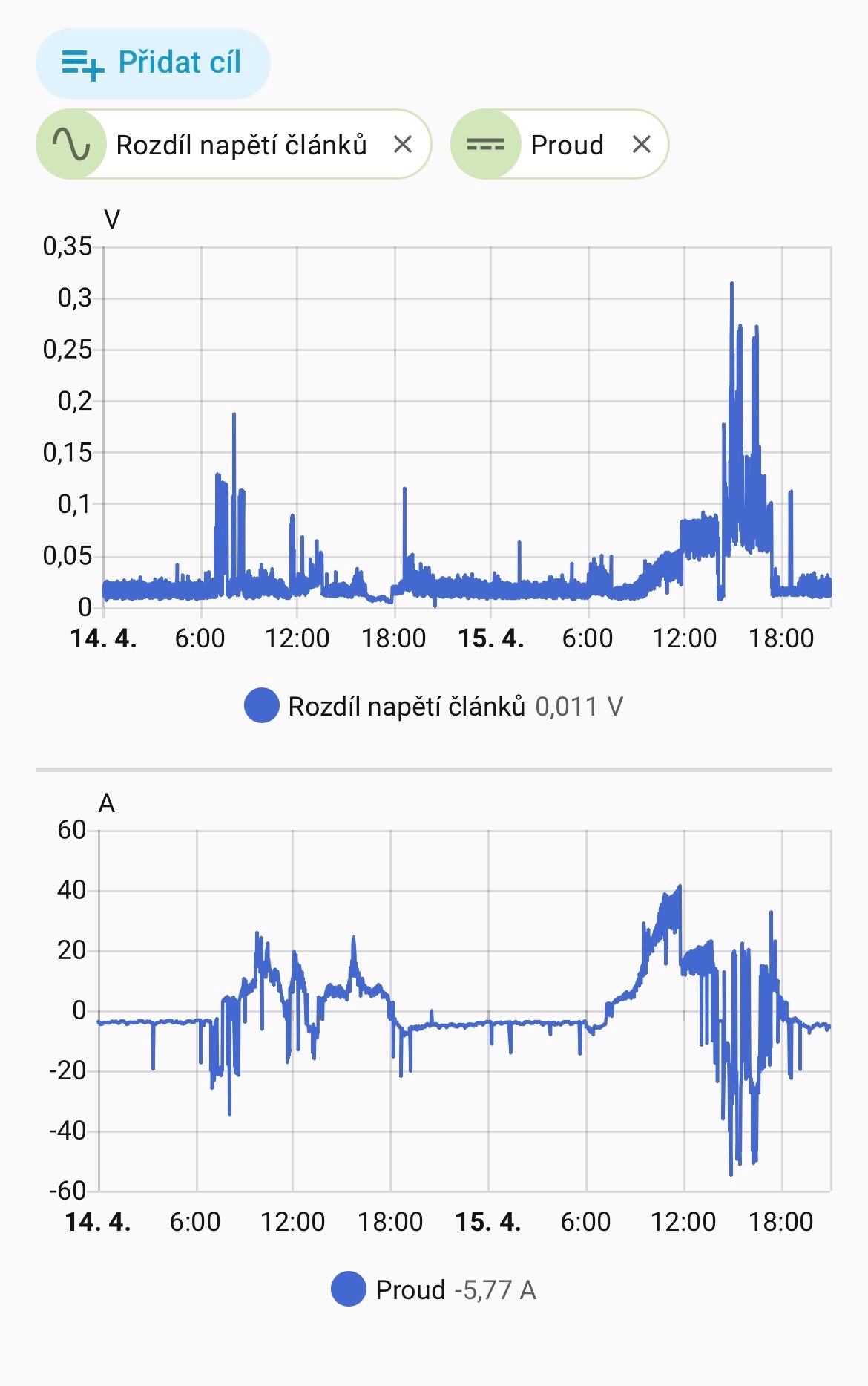

ElektroEzs sem na předchozí stránce tohoto tématu dával graf s rozdíly mezi články jak mu to za chodu Multiplusů lítá. Podle tohoto grafu mu to lítá většinou mezi 20 až 40mV nebo 40 až 80mV, ale místy až ke 100mV. Když vypne Multiplusy tak to přestane. Takže nejde o stabilní chybu měření BMS, ale zřejmě o měření ovlivněné chodem měniče. ElektroEzs chce odrušit silové vývody mezi baterií a měniči. Uvidíme jestli se mu to pak zlepší nebo ne.

Dobre, ale kde je mereni s jinym menicem? Pokud se vypnou multiplusy, tak jsou baterie naprazdno, neni z nich zadny odber.
Mam na jedne baterce clanek, co pri zatezi, at uz nabijeni ci vybijeni, ujede klidne o 50-100 mV. Pokud je ale zatizeni male nebo zadne, tak je normalne vse do 10mV.

Přímo na terminálu baterie ale takový rozdíl napětí není, to ukazuje jen BMS.
Přímo na terminálech mně to taky ujíždí třeba o 30-50mV ale BMS hlásí že to ujíždí o 150-200mV

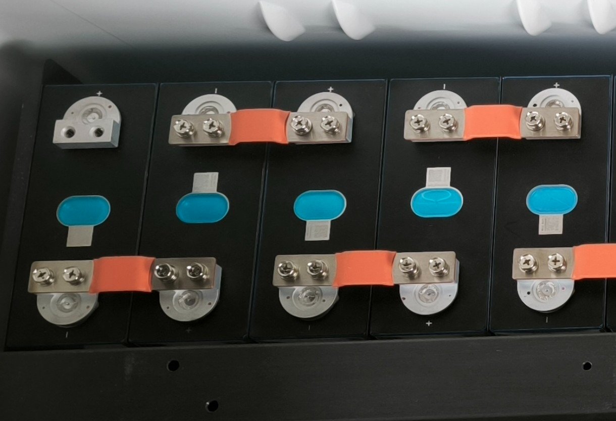

CuAl podlozky si dufam na terminaloch clankov pouzil?

K cemu? Busbary jsou niklovane.betmen píše: stř dub 15, 2026 9:54 pmja len taky dotaz, necital som celu temu, iba 3 posledne strany a tam som zmienku o tom nenašiel (alebo prehliadol)...

busbary mozu byt niklovane, ale terminaly clankov su hlinik a med... nie dobra kombinacia na spoj (hlavne ten hlinik), preto clovek vymyslel CuAl...

Toto je 100% propojení s origo flexi propojkami.
Na co dávat Cupal když jsou prop. pokovené a sedí to celou plochou na terminálu dotažené 2x M6

pretoze hlinik reaguje s medou aj niklom pri prechode el. prudu... to je chemia, to nie je cinsky predajca.
preto sa pouzivaju CuAl podlozky na spoj hlinik a uslachtile kovy.
pokial pripajas AYKY vodice na zbernice, tak vies co vzdusna vlhkost a galvanicka korozia dokaze medzi hlinikom a skoro cimkolvek urobit.
ak ich nepripajas, tak zistis doma na baterii, casom...
ked neveris, tak sa cudujte, ze vam na clankoch meria +-200mV ulety...
