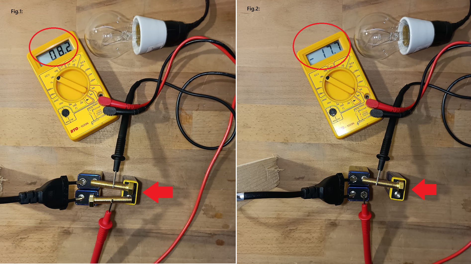

Ten menší čudlík je na baterke plus a oprel si tam minusový kabel z meraku, na to ostatne ani nevladzem odpisovat, už som v pekle či čo sa toto deje?

Tak se podívej ještě jednou. Jsou to baterky v sérii. Tedy, vždycky se spojuje plus jedné baterky s mínusem druhé baterky. Voltmetr je položený pořád stejně. Když ho otočím, tak bude nejdřív ukazovat -9V a po odpojení prostřední baterky zase +18V.Drobec píše: pát črc 11, 2025 12:04 pmTen menší čudlík je na baterke plus a oprel si tam minusový kabel z meraku, na to ostatne ani nevladzem odpisovat, už som v pekle či čo sa toto deje?

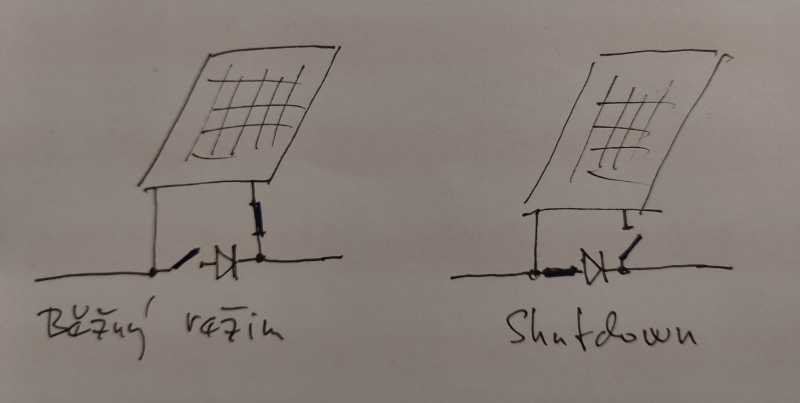

Je rozdíl mezi pracovním napětím a systémovým napětím.gupa píše: pát črc 11, 2025 12:19 pmRapid_shutdown.jpg
Tak ten mosfet na běžný režim je na jiné napětí než těch 80V max?
Pokud se z toho optimizeru za 100€ zadýmí nebo se podělá, šla by udělat pitva vnitřností? Jestě se mi nepoštěstilo najít ve šrotě takovou zajímavou věc.
Pracovní napětí pro TIGO je rozsah od 16-80V. Proto TIGO v noci nevidíš, protože z panelu nemá napětí.
Pokud ale do kratších kablíků (pracovní napětí) pustíš více jak 80V, začnou kouřové signály
Je to tak Youdo?

Nemyslím. Ty FETy tam budou v nějakém chytrém zapojení, aby se na ně to napětí nikdy nedostalo.gupa píše: pát črc 11, 2025 12:19 pmRapid_shutdown.jpg
Tady máš rozebraný optimizér SolarEdge, ve kterém také nic speciálního není. Tigo to bude mít určitě velmi podobné:
https://www.chargerlab.com/teardown-of- ... le-opj300/
Počkáme si, až Drobec zjistí, že je to na prd a optimizér nám kuchne

Gupa, tá zjednodušená schéma popisuje štandardný optimizer ten shutdown prestane prepustat prud, mosfet sa proste uzavrie a kedze je to sériové zapojenie tak by to podla vsetkeho malo zdochnut aj ked napetie na zvysných paneloch vonku namerám samozrejme.

Vidím dva spínače. U jednoho bych předpokládal, že je na systémové max napětí a ten druhý je na těch 80V. Na jednom driveru gejtu se jak otevře tak druhej zavře. Dojde předpokládám k momentu (v μs) ke zkratu nebo zachvění, ale ta věc aby to bylo logické musí ty gejty ovládat současně. No a proto se ptám když na jednom mosfetu (spínači) je tedy systémové napětí a na druhém napětí jednoho panelu, jak natom s max napětí ty dva spínače jsou?
