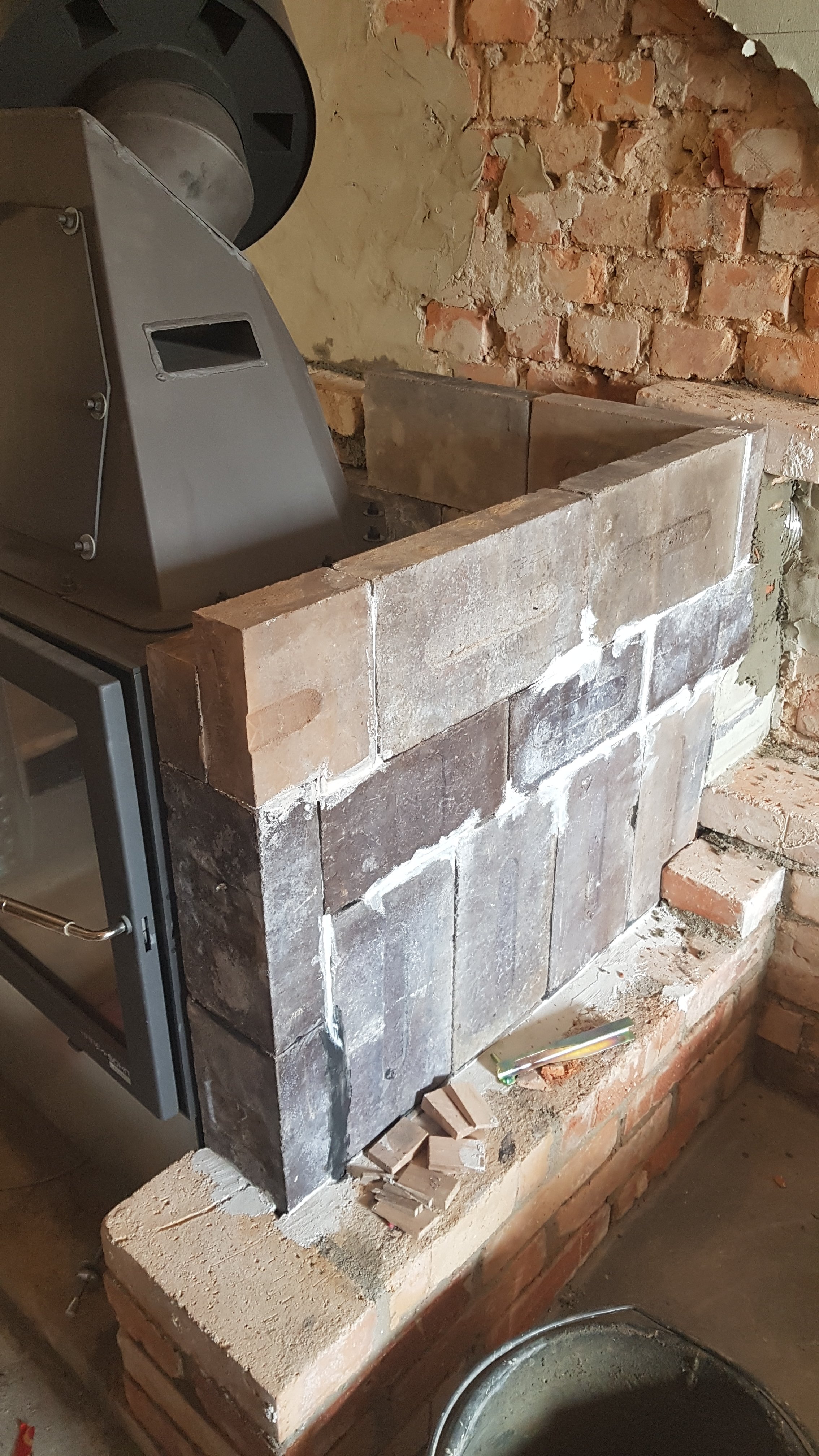

Stejným způsobem lze postavit spiralu do lázeňských kamen dolů do ohniště a nahoru dát malou klapku místo kouřovodu.misa84 píše: ned čer 16, 2024 7:59 amTo jo, jen to nemá akumulaci na večer...
Ideální "vamberecká kamna" jenže kdo se s tim má tahat
Kamna vydrží salát 4-5hodin a přesně jak zde píší ostatní, např.Magneziové cihly nebo šamotky navíc kapacitu navýší.
Spiratu lze na stojánku postavit do jakékoliv krbové obestavby.
Já například koupil všechny dostupné magneziové cihly v okolí dovezl jich naráz celkem přes 4tuny a obestavěl jsem navíc i krbovou vložku.

Nevím jak na vložku, já stále ještě nemám výměník na vodu nasazený na vrch a fungujeme v topné sezóně zatím stále čistě na rozvod teplého vzduchu.misa84 píše: ned čer 16, 2024 9:45 am
To mě zajímá- za mlada jsem obestavěl klasický krbovky a překvapivě to nefungovalo ( nj mladej a pořát stejně blbej ) byla m alá telota na vstupu do cihel.Jak dlouho to ještě sálá přímo na vložku? Dík
Z trubek to sálá ještě několik hodin po vyhasnutí - teplý vzduch... Nikdy jsem neměřil čas.
Dcera narovnala cihly za klasický krbový kamna, celý roh naskládali jen na sucho, mělo to stejný efekt.
Horké cihly sálají ještě několik hodin.
Stejný efekt by mohla mít jedna, nebo více keramických spirál uvnitř obestavby - na jaře a na podzim - na přitápění samotným teplým vzduchem, skrz mřížky obestavby, nebo skrz rozvody v trubkách - to byla moje idea.
