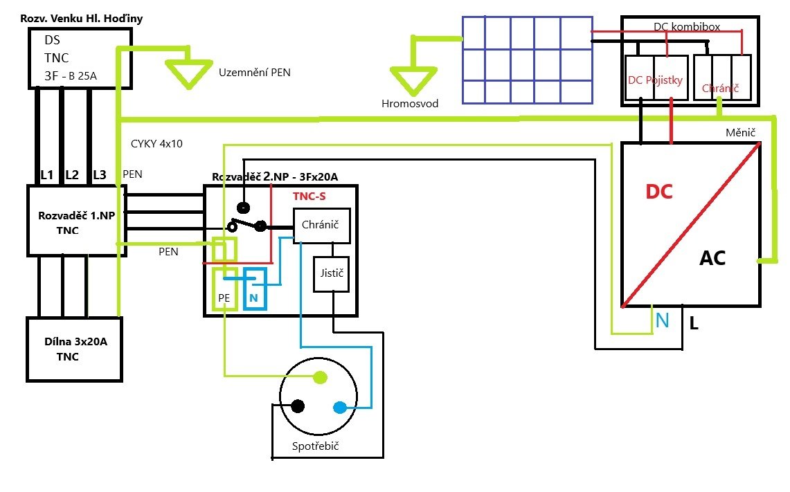

AC rozvaděč FVE bude mít AC OUT 1 Victronů rozdělen přes příslušné jištění na dva výstupy a částečně napájet rozvody dvou objektů.
Každý tento objekt je jedno samostatné OM.
Objekt 1 = RD
Objekt 2 = související stavba (zde bude z dispozičních důvodů fyzicky instalována FVE)
Přívod AC IN GRID (záloha) do AC rozvaděče FVE bude přiveden TN-C-S z domovního rozvaděče RD za bodem rozdělení,
PE+N zvlášť, před chráničem v OM č. 1
Je tedy správně postupovat následovně ??:
1) všechny PE a N z AC OUT výstupů Victron natvrdo spojit na příslušné PE a N můstky přívodu AC IN?
2) Do obou rozvaděčů daných objektů za 3-pól přepínačem sítí přes příslušný jistič přivést AC OUT 1: L1,L2,L3+PE+N ze stejných můstků?
3) 3 pól přepínač sítí bude přepínat pouze fáze GRID = bypass celé elektrárny / FVE, viz bod 2
4) V obou příslušných rozvaděčích dané přívody připojit na stávající můstky PE + N
5) Následně v obou rozvaděčích přepínače sítí (opět 3-póly) GRID/FVE
6) Proudové chrániče až v navazujících okruzích instalací, jak již jsou ...?
7) samostatné téma je AC OUT 2 Victron a jeho použití (asi vytěžování do bojleru, nevím ještě ...)
Snad je to srozumitelně v posloupnosti popsané... děkuji

2 Cipis:
Asi nerozumím ... To tam mám z RD táhnout místo 5x6mm 4x10mm nebo víc ...? Norma? A zpět do RD táhnout co?
K rozvaděči FVE chci přivést zálohu sítě z objektu č.1 (RD - samostatné OM, má svůj rozvaděč a MET)
FVE bude na objektu 2 (druhé samostatné OM, má svůj domovní rozvaděč a MET)
FVE chci využívat v obou objektech. Takže kabel FVE plánuju vést zpět do RD a zároveň do DR v objektu 2

Mám tušení, že když se naprogramované jedno groud relé pokazí, v režimu Ignore ACin, měniče se vypnou do poruchy podle nastavení výstupu AC OUT ve VEBusQick Configure což je systémový základní přednastavení a LED kód ukáže chybu. (LED Error 5)EDIT: jde též o to, že při offgridu se rozejde frekvence se sítí, tak aby nedochálo k přetížení N...
Co se týká přepínání N, tak zde je několik obrázků a soubor. Jestli to je v souladu s normou a s jakou nevím. Je to odsud: https://communityarchive.victronenergy. ... 0-free.pdf
