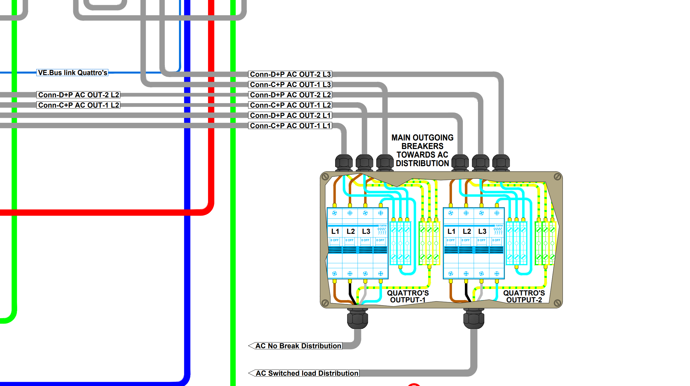

AC rozvaděč FVE bude mít AC OUT 1 Victronů rozdělen přes příslušné jištění na dva výstupy a částečně napájet rozvody dvou objektů.
Každý tento objekt je jedno samostatné OM.
Objekt 1 = RD
Objekt 2 = související stavba (zde bude z dispozičních důvodů fyzicky instalována FVE)
Přívod AC IN GRID (záloha) do AC rozvaděče FVE bude přiveden TN-C-S z domovního rozvaděče RD za bodem rozdělení,
PE+N zvlášť, před chráničem v OM č. 1
Je tedy správně postupovat následovně ??:
1) všechny PE a N z AC OUT výstupů Victron natvrdo spojit na příslušné PE a N můstky přívodu AC IN?
2) Do obou rozvaděčů daných objektů za 3-pól přepínačem sítí přes příslušný jistič přivést AC OUT 1: L1,L2,L3+PE+N ze stejných můstků?
3) 3 pól přepínač sítí bude přepínat pouze fáze GRID = bypass celé elektrárny / FVE, viz bod 2
4) V obou příslušných rozvaděčích dané přívody připojit na stávající můstky PE + N
5) Následně v obou rozvaděčích přepínače sítí (opět 3-póly) GRID/FVE
6) Proudové chrániče až v navazujících okruzích instalací, jak již jsou ...?
7) samostatné téma je AC OUT 2 Victron a jeho použití (asi vytěžování do bojleru, nevím ještě ...)
Snad je to srozumitelně v posloupnosti popsané... děkuji

Celý problém je v Grid Code. Oficiálne by si mal použiť Grid Code Europe alebo Czech. Problém je v tom, že pri týchto Grid Code systém testuje spojenie N a PE na výstupe a ak zapojíš Nout na Nin mostík, tak je logické, že PE a N sú spojené niekde v rozvádzači v mieste rozdelenia. Samozrejme aj toto sa dá riešiť. Väčšinou distribútory vyžadujú použitie UF-Guard či podobného zariadenia na sledovanie siete, takže potom nie je problém zvoliť iný Grid Code kde sa N a PE netestuje.
Ak nebudeš mať systém ESS tak je to šuma fuk a Nin a Nout by som dal na spoločný mostík.

2 Cipis:
Asi nerozumím ... To tam mám z RD táhnout místo 5x6mm 4x10mm nebo víc ...? Norma? A zpět do RD táhnout co?
K rozvaděči FVE chci přivést zálohu sítě z objektu č.1 (RD - samostatné OM, má svůj rozvaděč a MET)
FVE bude na objektu 2 (druhé samostatné OM, má svůj domovní rozvaděč a MET)
FVE chci využívat v obou objektech. Takže kabel FVE plánuju vést zpět do RD a zároveň do DR v objektu 2

2 Diablo1st:
Plánuju to provozovat v režimu VS Ignore AC. Co se případně změní v budoucnu nevím, ale nechtěl bych to pak předělávat ...
A aby toho s těmi N vodiči nebylo málo, tak ještě cílem je napájet na AC IN z jednoho OM, ale na AC OUT napájet rozvaděče (za přepínači sítí) ve dvou OM...

Projednával jsem to s p. Kolaříkem, nedoporučuje to.
Multiplus by se neměl N vodičem by-passovat přímo na vstupní N můstek.
Vnitřní GND relé se přepíná logikou firmware.
V režimu VS, pokud je splněna podmínka pro připnutí sítě, připojuje se na vstupu L i N, vnitřní GND relé je rozpojeno a proud prochází měničem i "zpět" s čímž měnič "počítá".
Pokud je AC IN odpojen, GND relé je sepnuté. Měnič jakožto zdroj, s výstupními svorkami L/N/PE, vytváří navenek síť TN-S.
Tzn ano, samozřejmě na konci je zem jedna a skončí to propojené tamtéž, rozdíl je kudy obvod prochází, že skrze regulaci měniče
by to mělo jít přes něj..
Grid Code by měl být zvolen "other", protože jinak měnič v režimu UPS prioritně nabíjí baterie. Což chápu tak, pokud by měnič zůstal nastavený v režimu UPS, vnitřní relé AC IN jsou za přítomnosti síťového napětí stále sepnuty a grid by se musel připínat externě stykačem (a řídit jinou cestou - relé a asistent generátor, apod.).
Naopak, pokud je připojena DS, měnič pracuje pouze jako charger.
Shrnuto:
1) z RD bych měl přivést grid síť TN-C-S (za bodem rozdělení v RD) s příslušným odjištěním a příslušně dimenzovanými vodiči
V RD by měl stačit vypínač na DIN, na přívodu v rozvaděči jistič AC IN pro měnič, dle dokumentaci Victron.
Ať už jsou měnče tři ve 3F nebo tři v Parallelu, měl by být jeden spojený 3F jistič
2) v rozvaděči FVE zapojit přívod gridu na AC IN měniče a paralelně na první sadu kontaktů přepínače sítí = tedy včetně N (4pól u 3F, 2pól u 1F)
Tím se elektrárna celá bypassuje
3) v rozvaděči FVE zapojit AC OUT 1 na druhou sadu vstupních kontaktů přepínače sítí
4) v rozvaděči FVE vytvořit samostatný N můstek za přepínačem sítí
5) z tohoto N můstku brát N-vodič do obou výstupních odvodů do objektů (pro objekt 1 je to smyčka zpět) a pro objekt 2, kde bude FVE
6) v obou domovních rozvaděčích (objekt 1 i objekt 2) přepínat sítě GRID/FVE včetně N, PE samozřejmě všude pevně pospojeny na příslušný uzemněný PE můstek
EDIT:
7) Pokud jsou součástí instalace GTI na AC OUT 1 v AC Coupling, jejich N připojit též na N můstek za měničem..
Závěr
Pokud je elektrárna 1F, není žádné riziko poruchy přepětím z jiných fází a tím nic nebrání přepínání N
Pokud je 3F, potenciálně přerušení N hrozí vlivem poruchy relé či přepínače.
EDIT:
Závěr

Co se týká přepínání N, tak zde je několik obrázků a soubor. Jestli to je v souladu s normou a s jakou nevím. Je to odsud: https://communityarchive.victronenergy. ... 0-free.pdf
