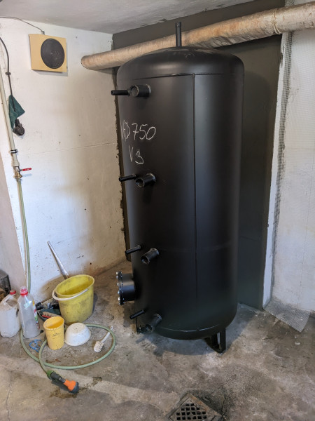

Dnes jsem do sklepa nastěhoval nový akumulátor. Originál izolační obal jsem nekupoval, zeď za nádrží jsem olepil 15cm polystyrenem. Nádrž obalím 100mm minerální vlnou a po připojení obestavím další 3 strany opět 15cm polystyrenem.

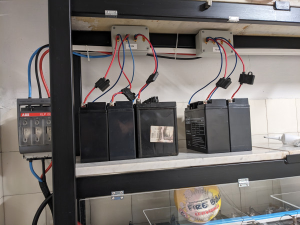

Venku už je skutečně podzimní počasí, tak zbývá čas na drobné úpravy systému, konečně jsem připojil staré gelovky pro zálohu ovládacího napětí 12/24V. Také jsem tam na zimu připojil baterku ze zahradního traktoru, aby nemrzla v garáži.

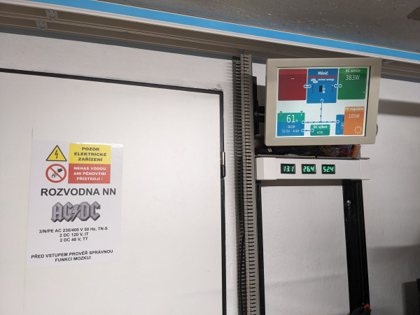

Také namontován monitor k Cerbu, jen dotykové ovládání funguje naprosto chaoticky, tak jsem na Bazoši objednal touchpad a zkusím to s ním.

Dotykové ovládání se musí zkalibrovat - jak se to dělá u cereba netuším.

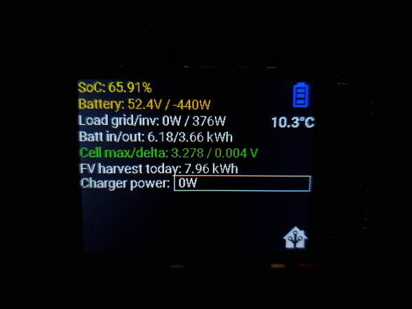

Ja som zrovna včera našiel čas a chuť vyrobiť taký homodomo monitor z esp32 a ili9341 displejom. Ale rád by som ho upravil do vizuálu ako má Victron

Také jsem původně pokukoval po něčem takovém, nakonec jsem na Bazoši koupil 10" hotový monitor s napájením 12V, má sice jen VGA IN, ale to vyřešil převodník HDMI>VGA. Na tu kalibraci jsem koukal, ale nebudu se do toho pouštět, myší to funguje, tak snad to půjde i touchpadem.

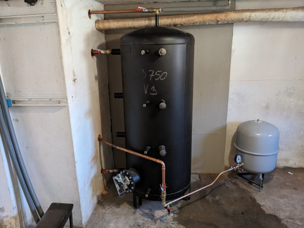

Drobný pokrok v akumulaci energie, instalatér si konečně našel čas a připojil nádrž a srandičky okolo.

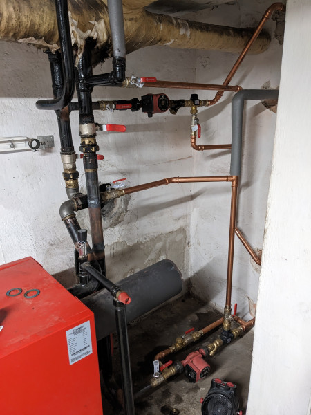

Proč je k ocelové nádobě a kotli použité měděné potrubí.???Proč není z oceli nebo plastu???
https://www.kutil.cz/dilna/galvanicka-k ... i-zamezit/

Mam taky pouzitou vsude med, nedovedu si predstavit plastove potrubi od krbove vlozky:-)
Franta2776 píše: stř led 31, 2024 2:08 pmProč je k ocelové nádobě a kotli použité měděné potrubí.???Proč není z oceli nebo plastu???

Elektrochemická koroze ...
Nemá se kombinovat ocel/měď/pozink ...
Já topení nakonec udělal tak, že ocelový je jen kotel a radiátory, protože se měděné nedělají.
Chtěl jsem nějaké části nechat v pozinku, ale vyřezal jsem nakonec všechno. A dobře udělal.

Uvidíme, několik dodělávek v mědi na původní ocelové šroubované rozvody mám přes 20 let a zatím drží.
