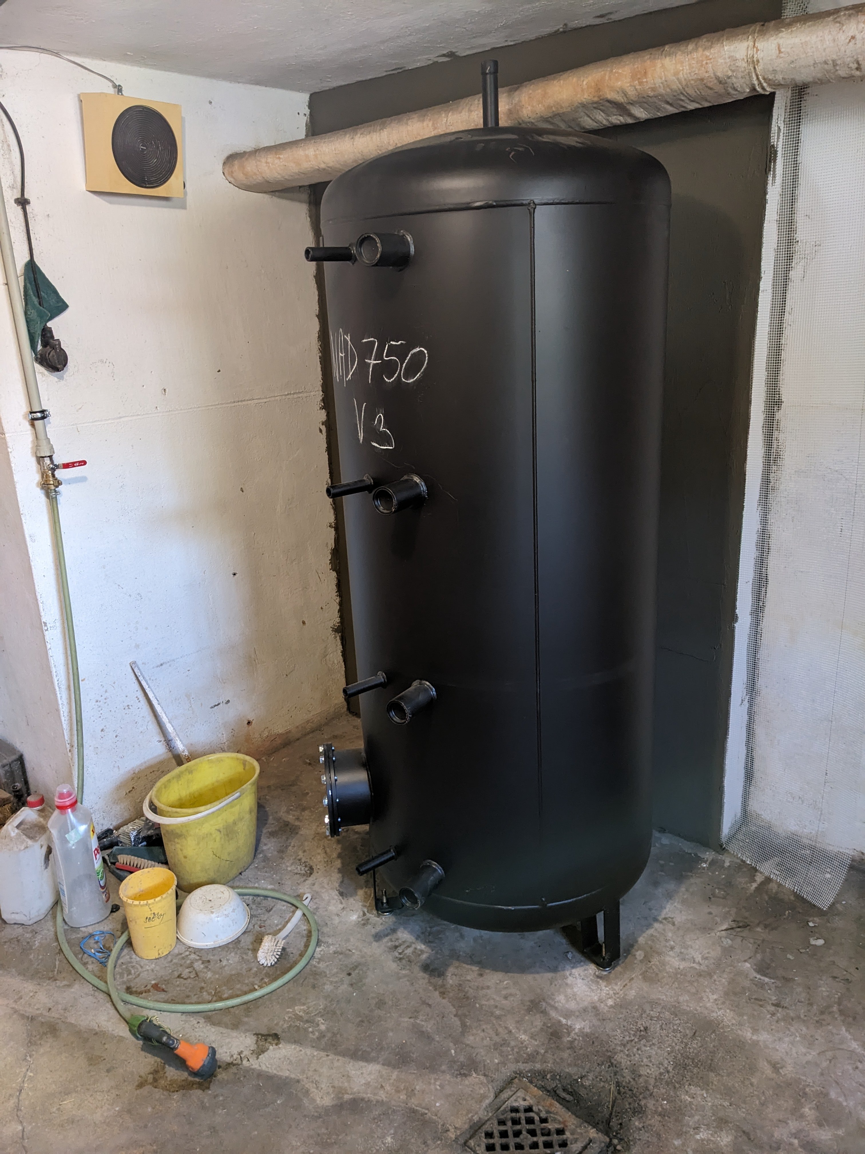

Dnes jsem do sklepa nastěhoval nový akumulátor. Originál izolační obal jsem nekupoval, zeď za nádrží jsem olepil 15cm polystyrenem. Nádrž obalím 100mm minerální vlnou a po připojení obestavím další 3 strany opět 15cm polystyrenem.

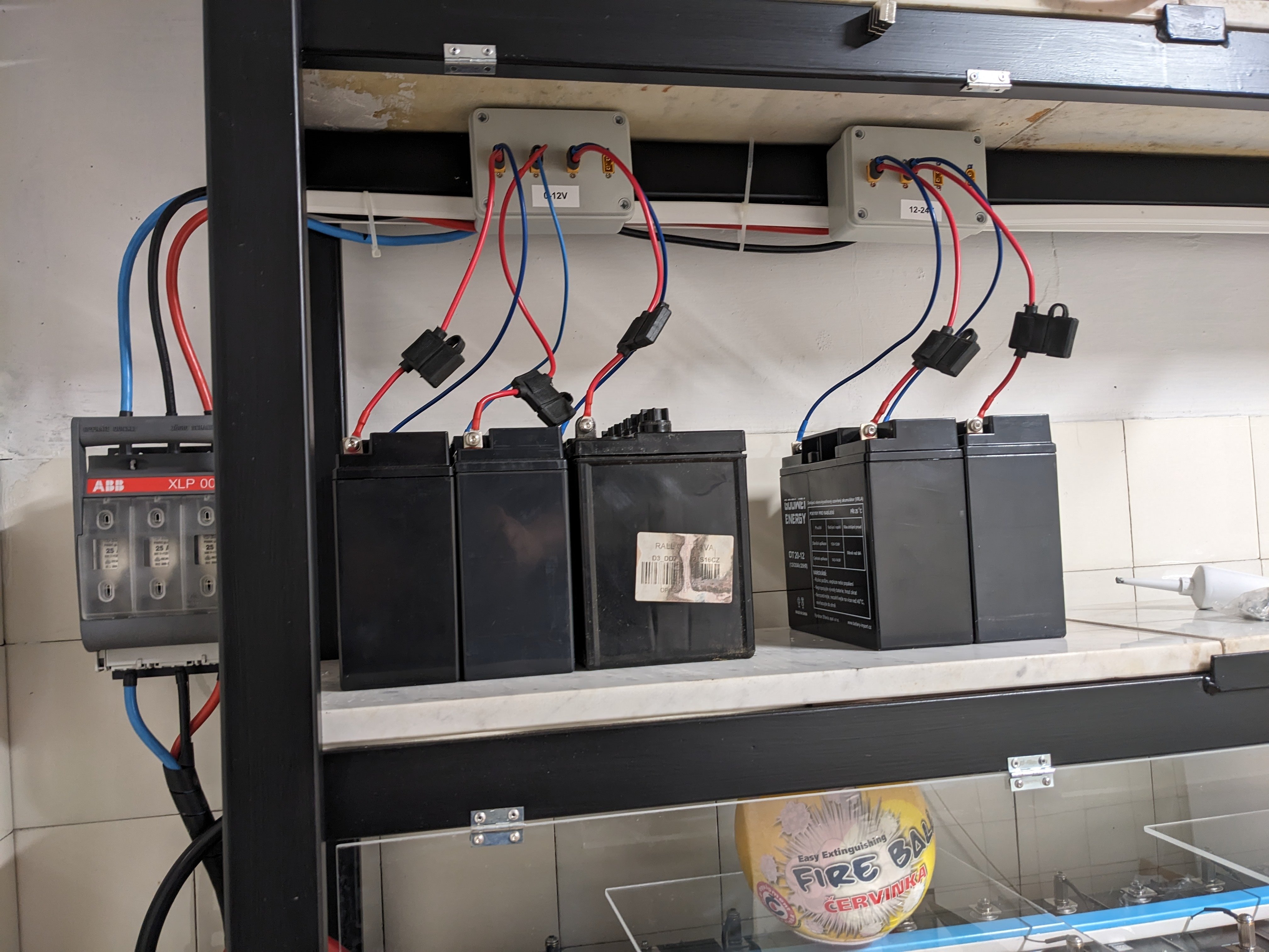

Venku už je skutečně podzimní počasí, tak zbývá čas na drobné úpravy systému, konečně jsem připojil staré gelovky pro zálohu ovládacího napětí 12/24V. Také jsem tam na zimu připojil baterku ze zahradního traktoru, aby nemrzla v garáži.
Také namontován monitor k Cerbu, jen dotykové ovládání funguje naprosto chaoticky, tak jsem na Bazoši objednal touchpad a zkusím to s ním.

Dotykové ovládání se musí zkalibrovat - jak se to dělá u cereba netuším.

Pibi, chcem sa ta spytat co to mas za istice tie noarky b63 nad regulatormi pri tych prepetovkach?to je na dc napetie?prekopavam moju fve a rozmyslal som tam dat bud nejake vykonove istice(deony) alebo nieco podobne len neviem co..pod strechou mam kombibox kde mam samostatne istene stringy cez odpinace plus prepetovka a idem dolu s 35mm2 asi 12m chcel by som dat bud dalsi box stakymi odpajacmi na fasadu este pred vstupom do rozvadzaca alebo ist hned do rozvadzaca na prepetovku a na take itice a potom do regulatora?..citam to tu krizom krazom a rozmyslam ako to spravit a ked som si pozeral tvoje fotky tak tak nejak by som si to asi predstavoval, len stym rozdielom ze u mna by to muselo byt v jednom rozvadzaci...dakujem

Normální AC 3f jističe, k nim připojená napěťová spoušť pro nouzové dálkové vypnutí. +pól od panelů je prodrátován přes 2 kontakty, -pól přes třetí. Myslím, že 3 kontakty v sérii těch 120VDC (3 60čl panely sériově) rozepnou.

4 paralelní stringy s Isc 11,5A, takže teoreticky max 46A. Regulátory mají max výkon cca 3600W, při 100V by to bylo reálně 36A?

Ked som pozeral tak tie istice su na dc 48v na jeden pol.
Mam to chapat tak ze ak jeden pol prezenies cez dve alebo tri pozicie tak to bezpecne rozopne ak je napetie okolo 100V v tvojom pripade?

V některých pdfkách se u některých prvků s řetězením kontaktů vyloženě počítá.
Tj. když má něco odpojit plácnu 100 V, tak je potřeba jeden, když 100-200, tak dva, atd.
Takže by se, čistě teoreticky, dalo i takto počítat s DC napětím, co se udávají u AC jističů.
Tedy v tomto případě je to 3x 48 V, tak by to odpojit mohlo. Nicméně konečné slovo má výrobce, jestli vůbec něco takového umořňuje.
A pokud to není v PDFku, tak bych na to nespoléhal.

V pdf toho itica je DC 48v na jeden pol.
cize to pretiahnut radsej cez tie tri pozicie tych 100v.inak co som pozeral tak vacsina vyrobcov co su AC istice ma tuto charakteristiku DC napetia..potom jedine original co su na DC napetie ale tam je cena uz inde..potom jedine stare dobre deony ktore majuvtie velke zhasacie komory..

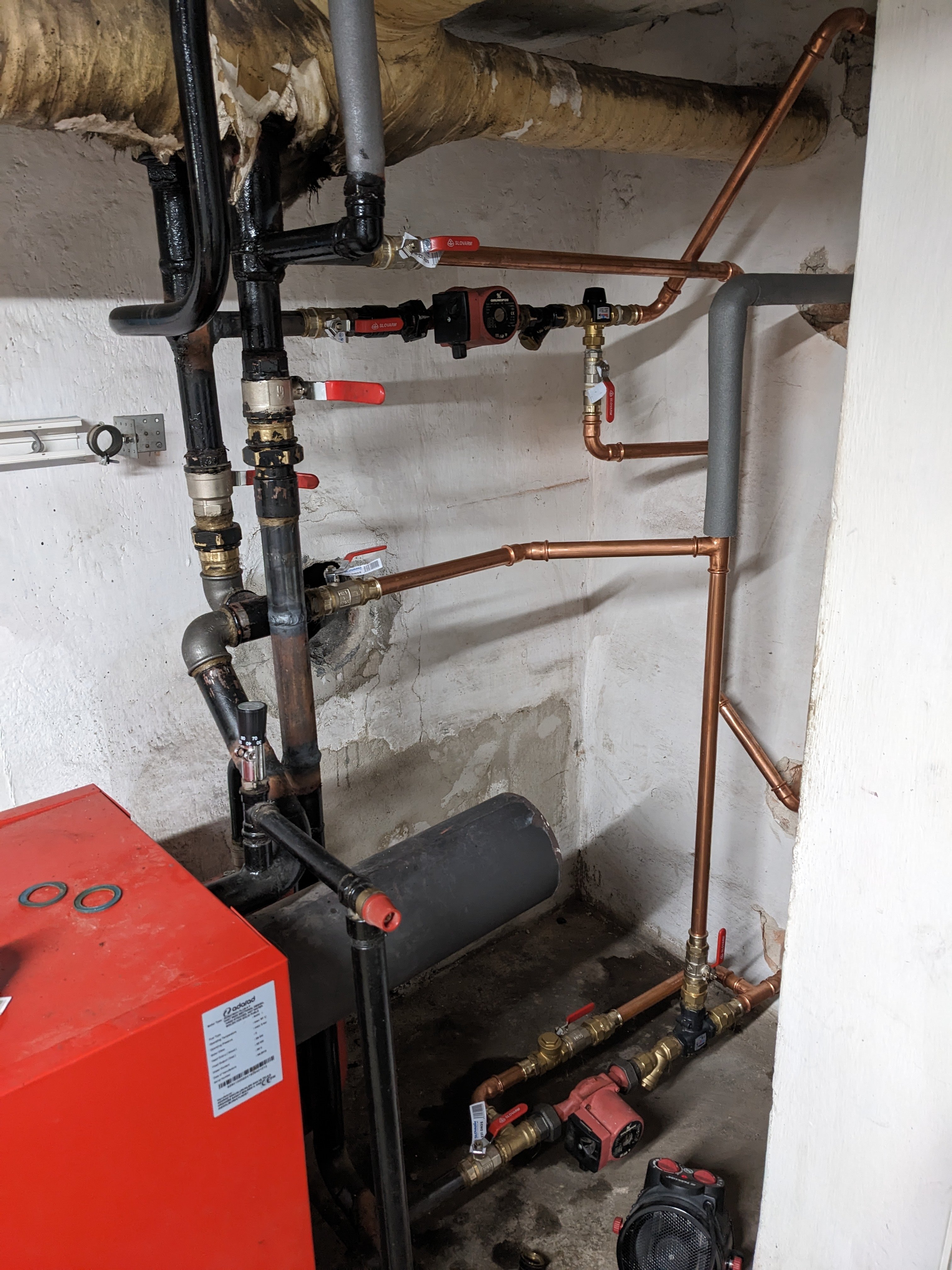

Drobný pokrok v akumulaci energie, instalatér si konečně našel čas a připojil nádrž a srandičky okolo.

Proč je k ocelové nádobě a kotli použité měděné potrubí.???Proč není z oceli nebo plastu???

Mam taky pouzitou vsude med, nedovedu si predstavit plastove potrubi od krbove vlozky:-)
Franta2776 píše: stř led 31, 2024 2:08 pmProč je k ocelové nádobě a kotli použité měděné potrubí.???Proč není z oceli nebo plastu???

Elektrochemická koroze ...
Nemá se kombinovat ocel/měď/pozink ...
Já topení nakonec udělal tak, že ocelový je jen kotel a radiátory, protože se měděné nedělají.
Chtěl jsem nějaké části nechat v pozinku, ale vyřezal jsem nakonec všechno. A dobře udělal.

Uvidíme, několik dodělávek v mědi na původní ocelové šroubované rozvody mám přes 20 let a zatím drží.
