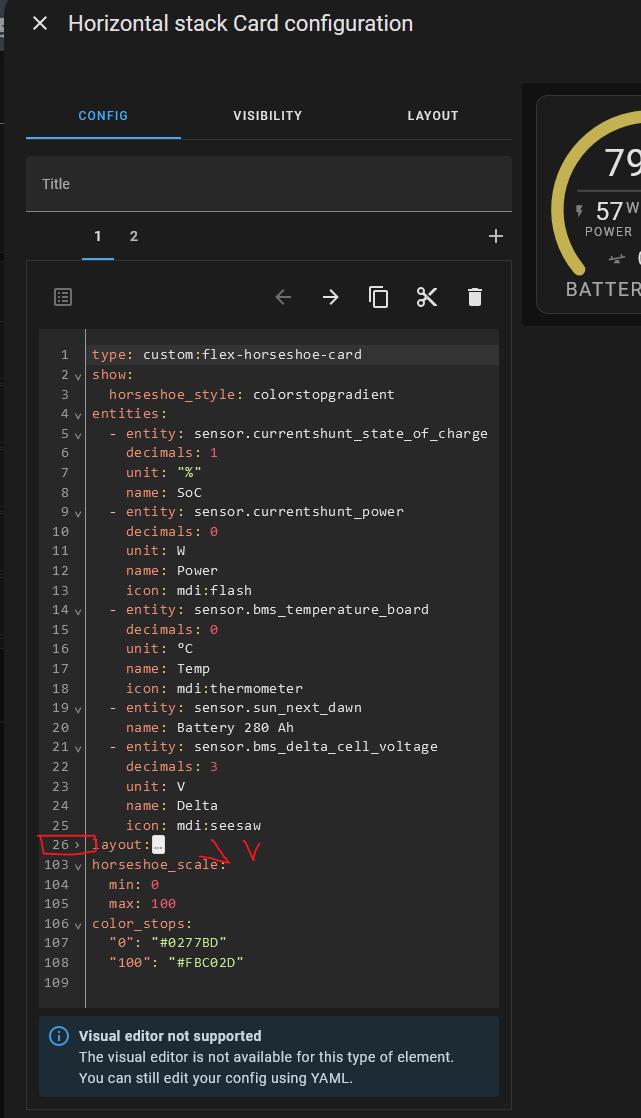

Nič sa neboj, je to naozaj jeden z tých horších doplnkov. Vložím sem potom screenshot a popis, potom to pôjde ľahko. Strávil som s tým určite aspoň hodinu...
V prvom rade som bojoval s tým, že Horseshoe nebol v ponuke panelov. Nakoniec som ich dal ako karty do Horizontal stack-u.

Ukážkový YAML s komentármi som dal ako gist na github, hádam to bude pochopiteľnejšie.
Začať treba s jednou položkou v entities, jednou v layout, to by malo stačiť na vyrenderovanie. Potom to už len "vypimpovať".

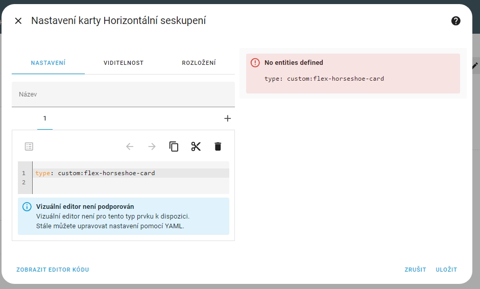

Ahoj,TomHC píše: pát led 31, 2025 6:34 amNič sa neboj, je to naozaj jeden z tých horších doplnkov. Vložím sem potom screenshot a popis, potom to pôjde ľahko. Strávil som s tým určite aspoň hodinu...
snažím se taky vytvořit toto zobrazení a nedaří se mi.
Asi to mám nějak divně nahraný do HA.
Díky předem za jakoukoli pomoc.

Frenky, vidím že si napísal len jeden riadok, tam zatiaľ nie je čo zobraziť. Musíš vyplniť aj ostatné sekcie podľa príkladu čo som dal vyššie.

Děkuji Tome za nakopnutí, již to funguje. Musel jsem vyplnit všechny entity, jinak mě to vůbec nenapsalo zbytek.

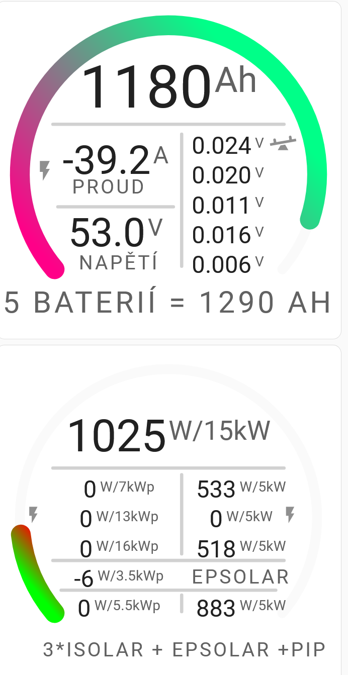

Tak ti pěkně děkuju. Pokud ty jsi s tím strávil hodinu, tak já s tím strávil denTomHC píše: pát led 31, 2025 6:34 amNič sa neboj, je to naozaj jeden z tých horších doplnkov. Vložím sem potom screenshot a popis, potom to pôjde ľahko. Strávil som s tým určite aspoň hodinu...
Ale už to mám funkční. Díky za tip i návody. Většínu času jsem strávil vlastně tím jak vůbec do HA dostat info z MPPT regulátorů. Ale zase jsem v HA díky tomu postoupil na další level
Jen ještě jeden hloupý dotaz, kde najdu nějaký seznam těch iconek, které můžu použít (hlavně tu iconu "suma")?
EDIT: Už jsem našel - sigma
