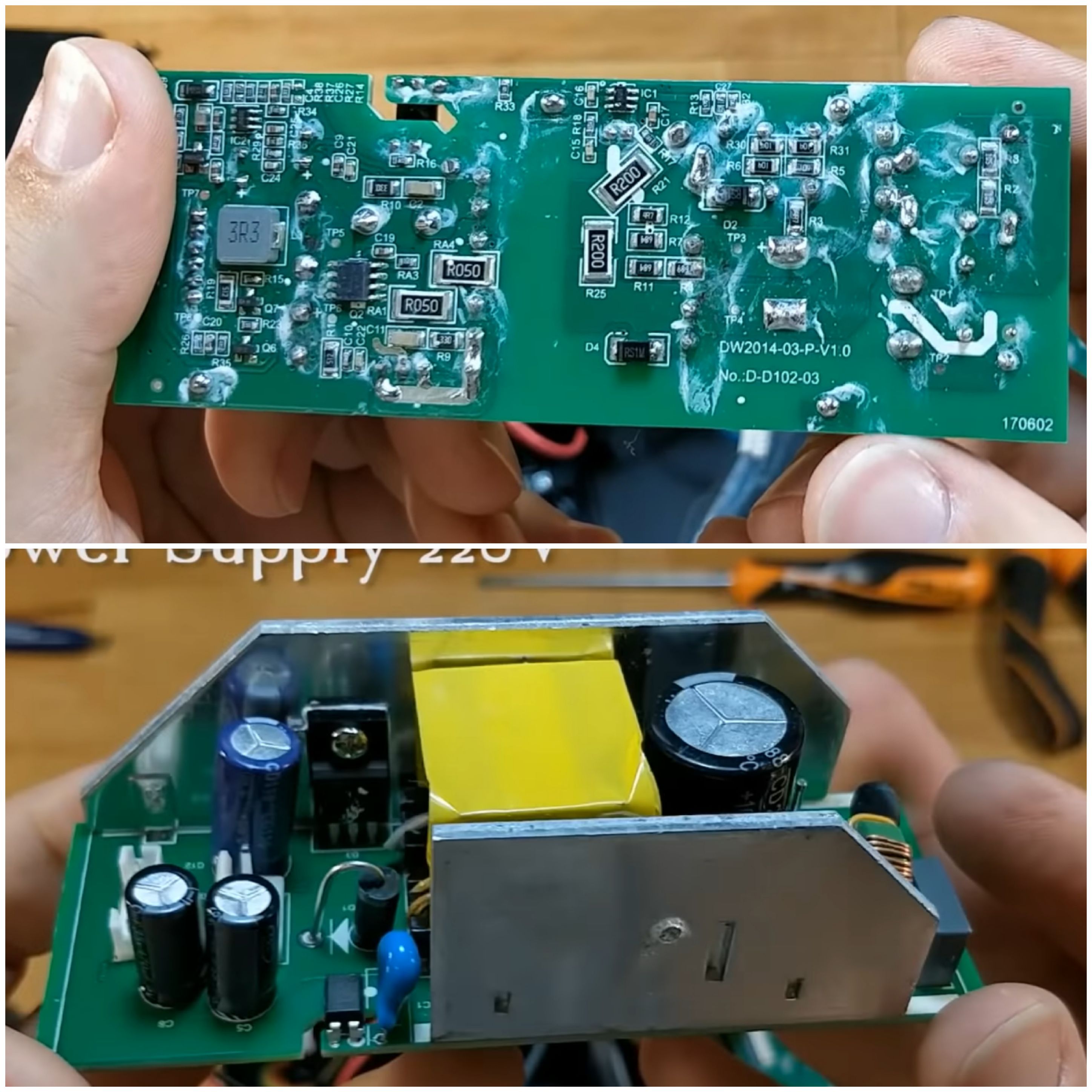

Re: Projektor UNIC UC46
Tak asi ani nevim, kde bych měřil. Tady je foto trafa z videa. Asi bude jednodušší objednat nějakej měnič napětí z 12V na 230 a píchnout to do něj
- Příspěvky: 5451
Aké sú hodnoty kondíkov na tej nízkonapaťovej časti ?
Tam treba premerať voči GND všetky piny toho trafa
alebo všetky piny toho konektora s tým viacžilovým káblikom
aj tie dva hrubé, koľko tam je V.
