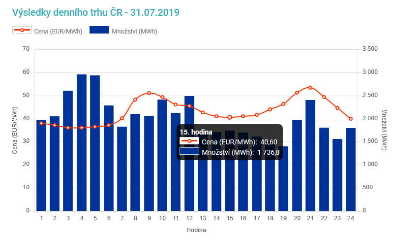

Maximálně můžeš dostat cenu dle denního trhu, zhruba je to 1000 Kč za MWh: https://www.ote-cr.cz/cs/kratkodobe-trh ... 2019-07-31Marek_Kuřim píše:...
4) máte někdo představu, jaké jsou výkupní ceny za kWh u EOnu?
Za službu výkupu si ale prodejci účtují buď fixní poplatek, který vychází na cca 400 Kč za MWh, nebo rovnou výkupní cenu ve smlouvě sníží a pak "službu výkupu" poskytují "zadarmo".
Takže když budeš mít štěstí, dostaneš se na cenu 60 hal / kWh, ovšem z toho musíš ještě zaplatit daň ze zisku.
Suma-sumárum, počítej s cenou 40 hal/kWh.
Na elektřině prostě vydělává hlavně holport státu a distributorů, který díky daním a poplatkům dokáže z těchto 40 hal vyždímat 5 korun.
