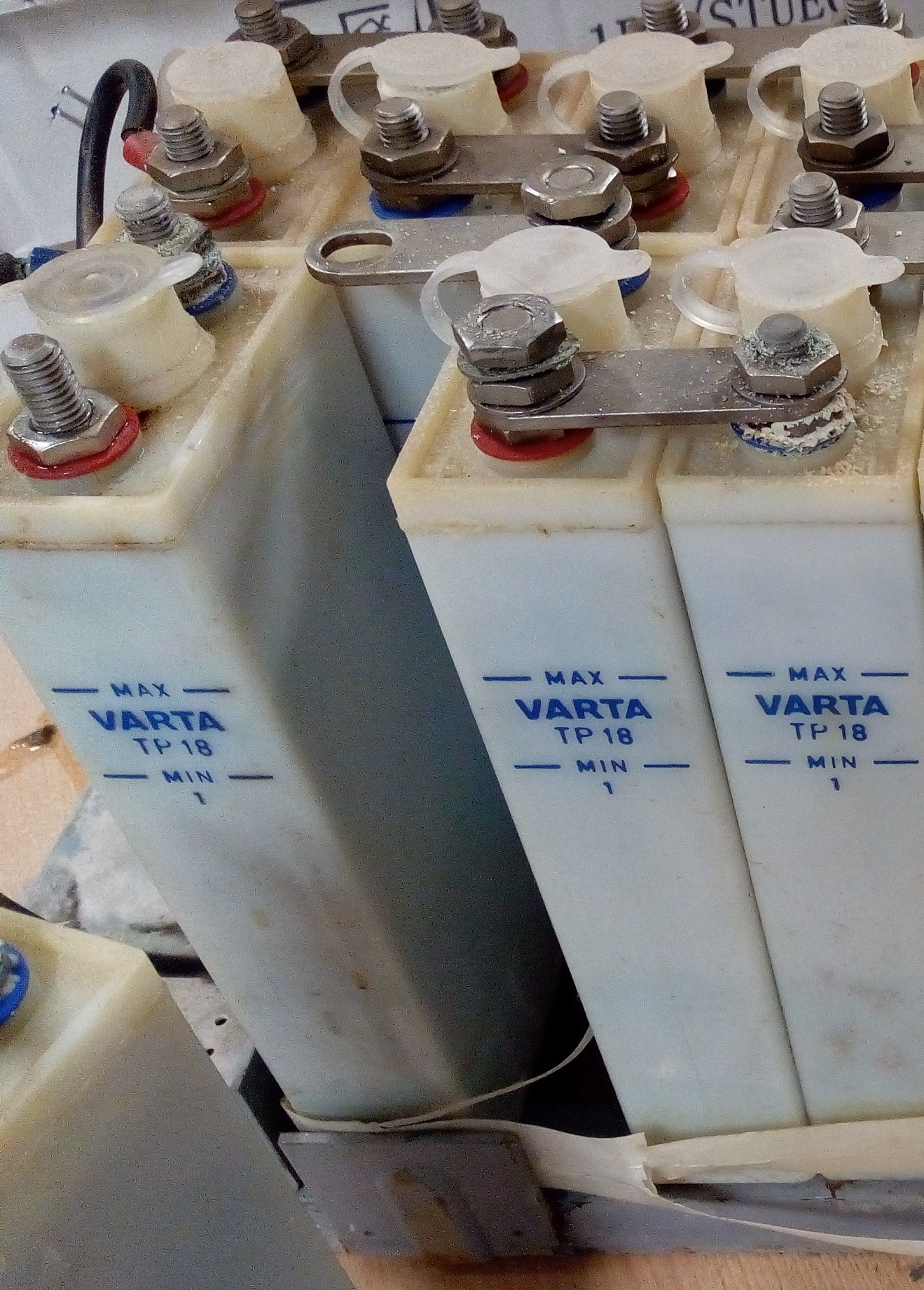

Vie mi niekto povedať čo sú toto za batérie?
na googli som našiel lenže sú to nicd 1,2v. Boli pohodené v sklade asi 10 rokov bez povšimnutia ,všetky majú napätie okolo 0,35V. Elektrolytu je v každom asi polovica. Má nejaký zmysel vôbec s nimi ešte niečo robiť ,prípadne stačí tam doliať destilovanú vodu alebo sa tam dolieva niečo iné a nabiť?

Záleží kolik toho máš.
Je to NiCd. Ten článek má nový 18Ah. Pravděpodobně budou asi v pořádku, ale bude to chtít údržbu. Nevím jestli se to u takto malých kapacit vyplatí se s tím otravovat.

Mám 20 kusov takže pre 24 voltový systém. A vieš mi v skratke popísať ako by mala vyzerať ta údržba?beethowen píše:Záleží kolik toho máš.
Ako som čítal tak sú tieto typy batérií dosť blbovzdorne, čo pre mňa ako začiatočníka nebude na škodu. A každý uložený watt sa ráta nie?

Gratuluji, vypadají celkem pěkně...
Určitě doporučuji si vzít plexi štít, nebo brýle a taktéž rukavice...
Očistit kontakty (nejlíp asi petrolej) dávat pozor na zkrat, zkontrolovat polaritu (některé články můžou být i přepólované), opatrně dolít destilovanou vodou na značku min. Při nabíjení se značně zvedne hladina. Pokud v nějakém článku elektrolyt není, taktéž dolít jen destilkou. Nepoužívat hustoměr a nic co máš na olovo. Nedávat je do stejné místnosti s olovem.
Nechat nasáknout desky a pak nabíjet. Nabíjet proudem přiměřeně ke kapacitě. Nabít na 150%.
Nenechávat otevřené otvory, dostal by se tam CO2, čímž se znehodnocuje elektrolyt. Taktéž se nesmí články nafukovat. Že budou šumět a bublat je normální, nesmí se ale moc zahřívat.
Rozdělil bych je třeba na půl a pak nabíjel třeba autonabíječkou, pokud není k dispozici nic lepšího, tu má každej doma.(Nenabijí se ale úplně.)
Napětí více kolísá, není tak tvrdé jak u olova.
Po nějaké době se možná zvedne kapacita, těžko říct kdo je měl a co s nima dělal.
Čekal bych tak 50%. Zima jim tak nevadí jak teplo. Na nějaké rádio, světlo, alarm, určitě poslouží dobře...

Baterka bola zrejme na zálohu telefónnej ústredne takže žiadny mráz ani horúčavy, akurát že po skončení svojej práce tam ležala ďalších 10 rokov bez povšimnutia. Destilku som dolial a každý jeden článok zvlášť oživil a spätne prepoloval. V každom veku sú ale asi 1mm originál dierky. Mám ich nejak utesniť? Pichol som ich na čínsky regulátor od soláru nech ich nabíja. Čo znamená nabíjať na 150 percent a aké napätie by som mal nastaviť na nabíjanie?bednto píše:Gratuluji, vypadají celkem pěkně...

Z ústředny by mohla být zachovalá... Dírky tam jsou na odvětrání přebytečných plynů při nabíjení. Určitě nezalepovat.
Dodat 150% kapacity. Třeba zde je vše napsáno viz "Počáteční nabíjení" Píšou dokonce 300%. V tvém případě bych to ale neřešil.
https://forum.mypower.cz/search.php?keyw ... mit=Hledat
Zkusil bych nabíjet na 1.7V pokud to lze na tom reglu nastavit. Pokud bude vše v pořádku snížit napětí na 1.6V a zkontrolovat hladinu. Víc s tím asi neuděláš. Po nějaké době pokud budou stát za to, můžeš udělat výměnu elektrolytu.
