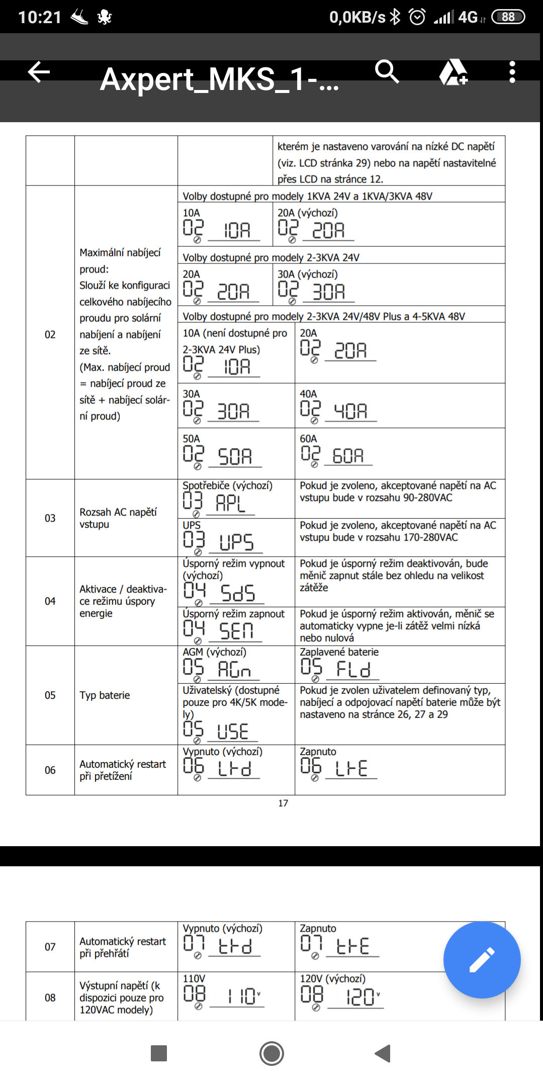

Co máš nastaveno v položce 03? Dá se tam vybrat režim vstupního napětí, pokud je tam UPS, tak je na vstup asi přísnější. Možná by to mohlo být ono.

Ted jsem mrkl do Anleitung, ale to resi spodni napeti, mam urcite nastaveno UPS, prubnu druhou moznost a uvidim

Ono něco je v návodu a skutečnost může být jiná. 250V v síti je bohužel ještě v normě. Myslím, že povoleno je až +10%.NOPARasito píše:Ted jsem mrkl do Anleitung, ale to resi spodni napeti, mam urcite nastaveno UPS, prubnu druhou moznost a uvidim.

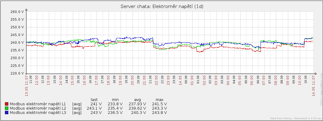

Bohužel je povoleno -15% až +10% takže teoreticky v rozmezí 195,5V - 253V. Mám barák blízko trafostanice a už docela dlouho měřím napětí chytrým elektroměrem s Modbus komunikací a hodnoty ukládám do databáze. Jak dokáže být rozhozené napětí během dne ukazuje přiložený graf.
Jednou jsem měl v síti i napětí větší než 260V viz druhý graf, ale to už je chybový stav, asi někdo blbě přehodil odbočku trafa 110/22kV.

a to těch -15% až +10% se týká 15-minutového průměru , nikoli okamžité hodnoty
1 minuta 272V (+18%) + 14 minut 242,6V (+5%) = 244,7V @ 1/4h průměr (+6%)

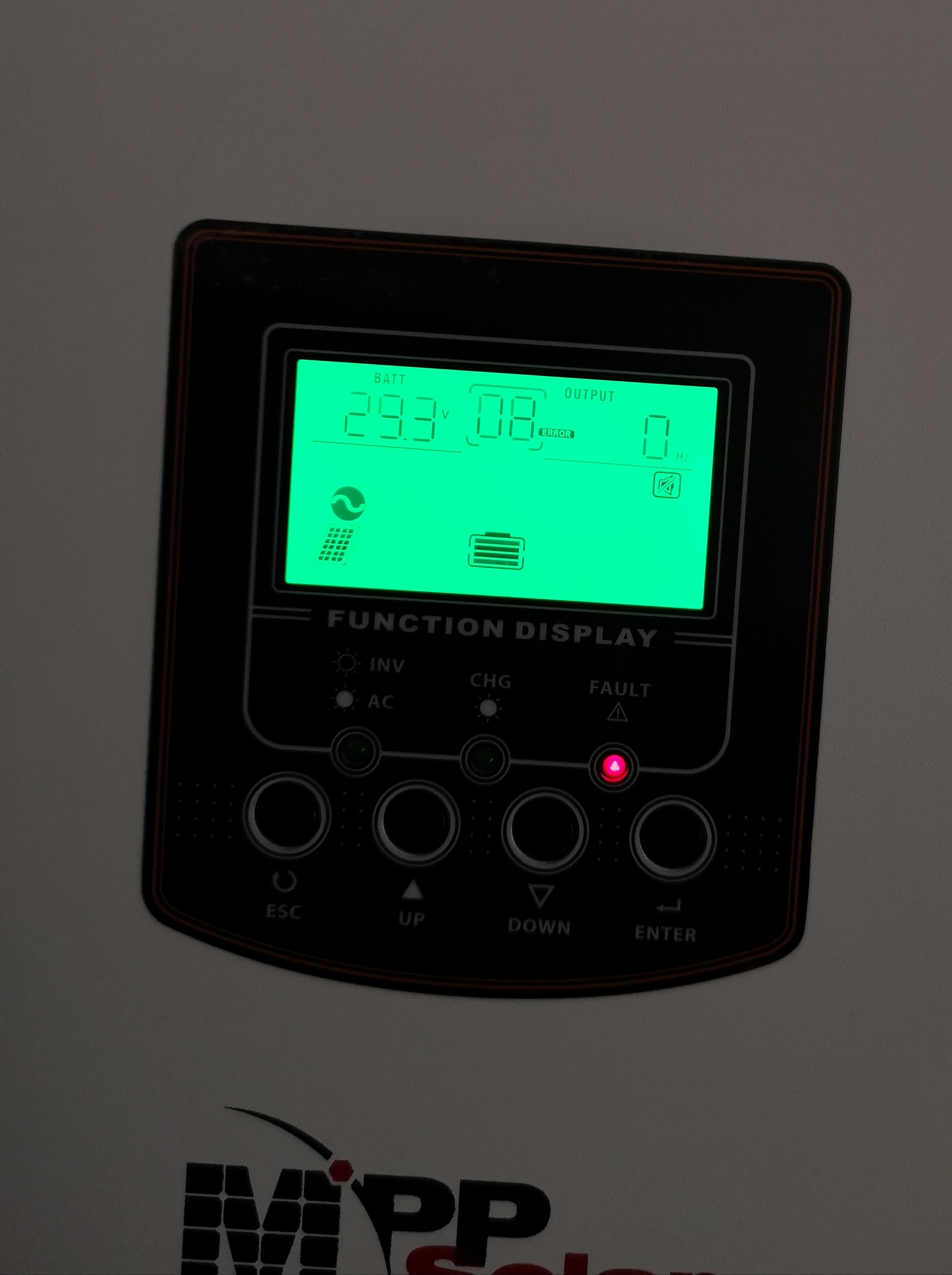

Já jsem se dnes ocitl po tmě na jedné fázi. Úplně náhodou zrovna na axpertu o kterém jsem včera psal že občas pípá. Včera jsem mu pípák vypl..
Podle manuálu je 08 Vysoké BUS napětí.
Žeby proběhl mrak a peroucí regulátor nestihl zareagovat?

Tak jsem po pár neúprosných nářků 2ks MPPSolarů přepnul položku 3 z UPS na APL.NOPARasito píše:Vidis to to me netrklo. Mrknu vecer. Dam info.beethowen píše:Co máš nastaveno v položce 03? Dá se tam vybrat režim vstupního napětí, pokud je tam UPS, tak je na vstup asi přísnější. Možná by to mohlo být ono.
Diky
Tak uvidíme, pokud zabere, tak je jasná věc, že kluci z DS něco předrbali a MPPSolarům se to nelíbilo.
Dík za nakopnutí Beethowene

Tal vypada, ze u me Axpert a parametr 3 do Apl vyresil poblikavani a restart DS. Jeste jednou diky za nakopnuti.
