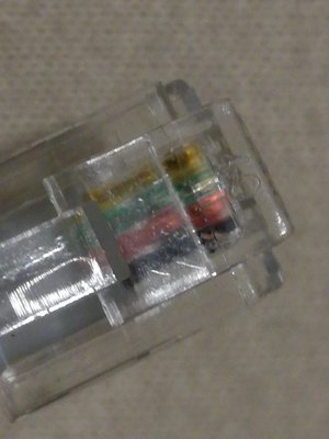

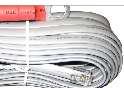

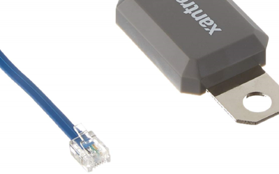

Re: Xantrex WX - upgrade fw
Zdravím.
Nemáte někdo schéma zapojení teplotního čidla baterie? Mam jen čidlo s kabelem bez konektoru.
- Reputace:961
Tohle ti nepomůže?
6pin kabel 4pin kabel Plochej kabel se dá do RJ-11 zacvaknout jenom dvěma způsoby, takže stačí začít správnou barvou podle obrázku - po kliknutí se zvětší.
- FCC
- Příspěvky: 212
- Registrován: čtv říj 16, 2014 8:43 pm
- Reputace:38
- Lokalita: Lukov u Zlína
- Výkon panelů [Wp]: 10
- Bydliště: Lukov u Zlína
Posílám foto konektoru.
P.
