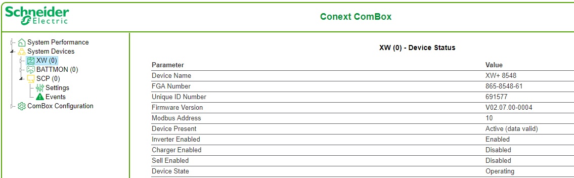

Re: Xantrex WX - upgrade fw
Vše funguje tak, jak má. Po upgrade se to tváří jako WX+ 8548 . Se všemi zlepšeními. Nefungují pouze AUX kontakty, které XW nemá ( rozdíl oproti XW+). Doporučuji pročíst přiložený dokument, kde jsou změny popsány. Před upgrade doporučuji upgradovat Combox na poslední verzi. Upgrade provádět v řežimu Stanby - střídač připojený na nabité baterie a odpojený od zátěže. Osobně ozkoušeno - funguji na tom (viz. obr.).

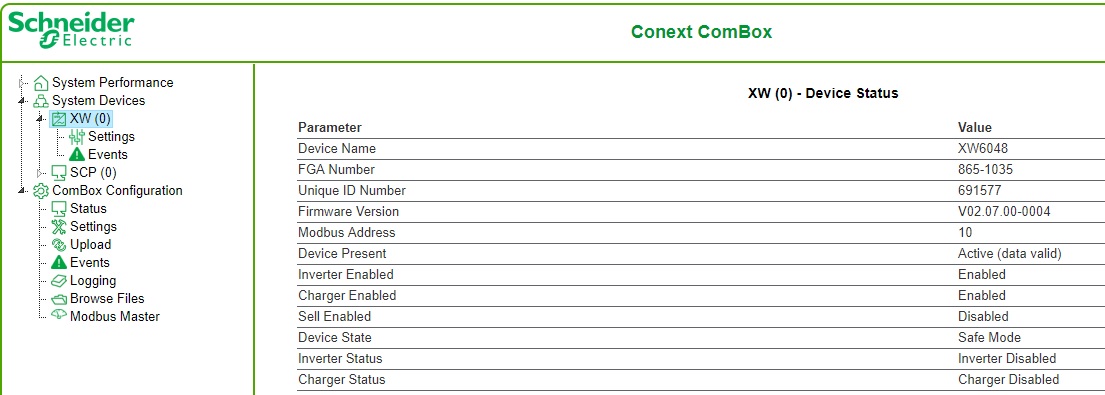

Tak je po upgrade, ale moudrej z toho nejsem. Proč se furt tváří jako XW6048???
Po nahráni 2.07 se to tváří jako 6048 ? Použil jsi FW z odkazu ?mart.fish píše:Ale dyť jsem kráva. To jméno stroje se dá přece editovat:-(((

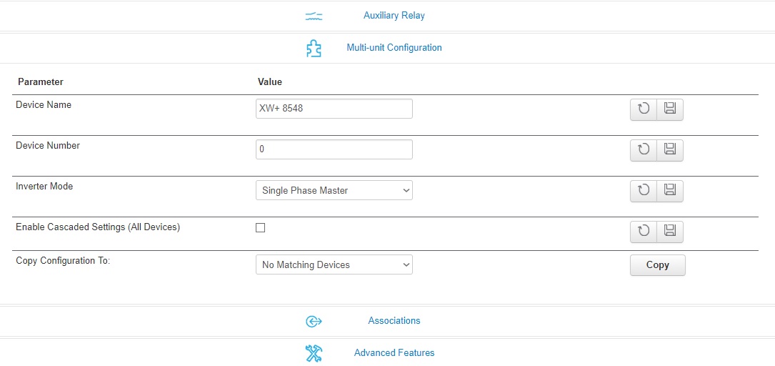

Ano udělal jsem upgrade 2.01 - 2.07 a vše proběhlo korektně. On se tváří jako 6048, protože mu zústalo jméno jako XW6048. Po editaci jména je už zřejmě vše v pořádku. Např. nabízí nabíjecí proud 140A atd.
Kde jde editovat jméno ?
Jak to, že nevíš?:-)
Tak to mě nenapadlo
Sem nelozím. Single Phase Master nebo Stand Alone ?
No přiznám se, že jsem to ani u původního invertoru neměnil. U mě single phase MASTER. A ještě tu mám jeden velký problém. SCP se nechce nechat zaktualizovat:-( Commbox ho sice vidí, ale nenabídne jeho upgrade. Mám verzi V01.02.00-0006 a na verzi 2.07 to nějak nejde. Nemáte náhodou někdo schovanou verzi 2.00 a nebo 2.01?
