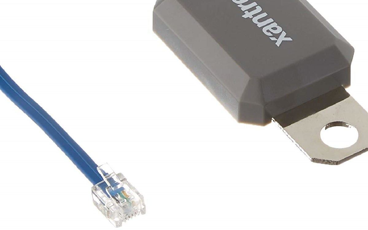

Re: Xantrex WX - upgrade fw
Zdravím.
Nemáte někdo schéma zapojení teplotního čidla baterie? Mam jen čidlo s kabelem bez konektoru.
- Reputace: 961
Tohle ti nepomůže?
6pin kabel 4pin kabel Plochej kabel se dá do RJ-11 zacvaknout jenom dvěma způsoby, takže stačí začít správnou barvou podle obrázku - po kliknutí se zvětší.
Posílám foto konektoru.
P.
P.
