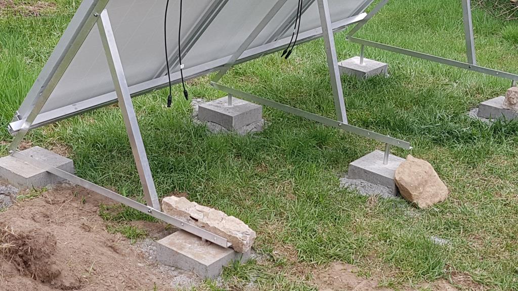

Začínám zahradní architekturou...
A hned mám nejistotu ohledně stability upevnění panelů ve velkém větru a dotaz fóru:
Manželka nepřála panelům na zahradě beton :-/. Takže jsem panely "po dlaždičsku do písku" (ve skutečnosti je to odvrtaná žula po vrtu do studny) uložil na betonové kvádříky 30x30x10 cm. Upevněno závitovkami 10mm a distančními trubkami. Drží to pevně, nicméně myslíte, že to v silném větru nebude putovat po zahradě?
Panely jsem dal nakonec nastojato - ty originální upevňovací profily a materiál jsou tak drahé a naležato by to vyšlo ještě na víc... Panely mají spíše "zimní" sklon.

Ten veterník by som dal do pivnice. Pri svojich (ne)kvalitách a umiestnení pri zemi medzi stromami sa qkurát m§že stať, že v letnej búrkovej víchrici to všetko okolo rozbije !

Aaale, to větrnictví, jak na to jdu, je podle všeho taková má nemoc
. Teď spíš tápu, zda ty obludné kameny můžu schovat či naopak hledat větší...

Na obludné kameny vybodnout ty se, vyrazit do unihobby ty musíš, zde 80cm zemní vruty za pár korun nalezneš a na ty sestavu upevniti musíš. Pak zázrak stane se, manželka klidná bude.

Problem nemusí byť len v stožiari a jeho ukotvení. To monštrum sa môže rozobrať samo od vibrácii či materiálovej chyby. aj keď vypadá robustne, ale pri vibráciách je to na škodu, to sa môže ohnúť aj ten stľp ! Nič, doslova nič to nemôže vyrobiť a na ozdobu to tiež nevypadá. 1000,-USD je v pytli, tak aspoň ponaučenie...

Jo, díky, zemní vruty jsem už zvažoval. Tahle větrněsolární nemoc leze do peněz...

Holt jeden zemní vrut kolem 150 Kč. To mi nepřijde jako zase taková tragédie. Taky je možný to dát jen na křížovej zarážecí profil, ty jsou levnější, ale...

Jestli je vidět dlaždice nebo betonová patka pořád to z vrchu vypadá stejně ale ta betonová patka bude v zemi držet až to bude zavážet vykopes a nebude nic poznat a máš to udělané pořádně

Díky opět všem, kteří jsou tady ochotni přispět radou nebo inspirací - vyrážím pro zemní vruty
