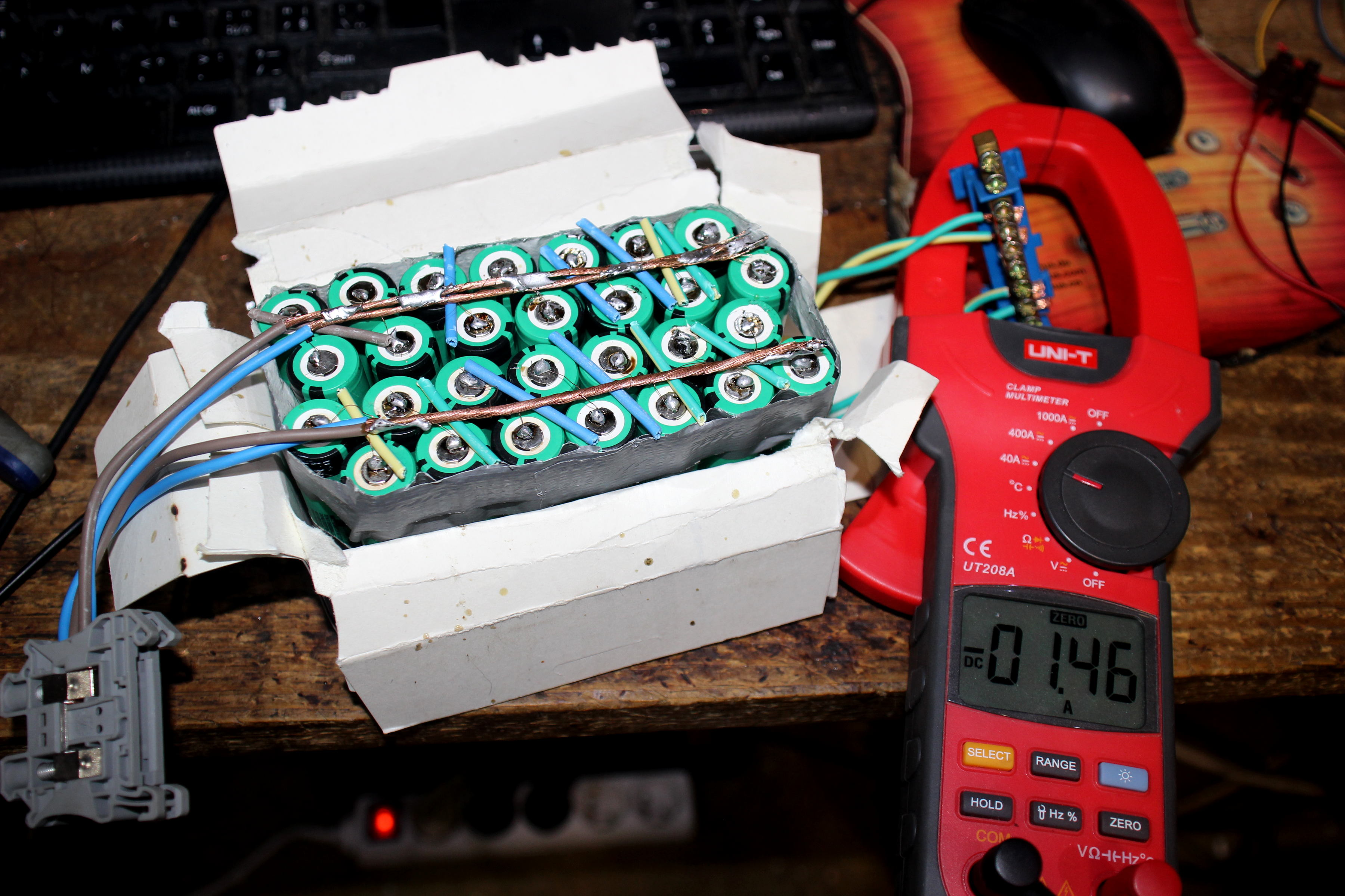

Ďakujem za kritiku, 3 dni som čítal toto vlaákno + videá z UT, ale nič lepšie som nevymyslel.
Pájkovačku mám na 450 *C a učím sa pájkovať rýchlo, ešte nemám odsávač výparov.

zdravim kiwi.rottenkiwi píše:Ďakujem za kritiku, 3 dni som čítal toto vlaákno + videá z UT, ale nič lepšie som nevymyslel.
jsou veci, ktere v knihach nevyctete a musite si je osahat praxi.
podle obrazku bych rekl, ze pouzivate mnoho cinu a zda se mi nekde prepalen, nekde skoro nespojen s kontaktem (vysoke kulate spoje). Co pouzivate za pomocne tavidlo? Kalafunu, nebo nejakou chemii? Byl jsem mile prekvapen z pasty pro instalatery, jak tu popisoval josef. Staci trochu otrit kontakt a cin se krasne sleje. Pokud najdete nastaveni teploty pajky, kdy se cin bez problemu roztece i po prilozeni k chladnemu kontaktu baterky bude to pro vas vyhra. Teplota 450' je o cca 200' vic, nez cin potrebuje, ale nevite, jak presna je teplota hrotu pajky, jak moc se hrot ochladi o material atd. Pokud je teplota tak akorat, staci chvili prohrat misto a prilozit cin na hrot. Staci male mnozstvi a cin se rozleje po prohratem miste. Zkuste si to na nejakem kousku medeneho pasku, nebo CY6 . Drzim palce

Problém je v tom, že keď priložím hrot na kontakt, tak rýchlo padne teplota zo 450 na 300
a trvá aj 15 sec, kým sa dostane spať. To je proste veľa.
Ak to urobím opačne, priložím cín s kalafunou vnutri k hrotu, tak cín sa rozleje na hrote,
teplota klesne len na 400, počkám kým vystupí na 450 a rýchlo na 2 sec. priložím k drotiku
a pliešku baterky. Tým sa mi cín prepáli, ale zahrievam plech len 2 sec.
Takže jedene iný hrot, alebo inú, nasívnejšiu pájkovačku.

Pokud bude hrot dostatečně masivní aby dokázal naakumulovat energii dokáže pak prohrát i ten zbytek

Proto na takové letování používám 100W paječku s pořádným kusem mědi jako hrot. Ve spojení s topenářskou pastou pak stačí na pocínování nebo naletování drátku na 18650 velice krátký čas, odhadem vteřina až dvě.

presne takú istú skúsenosť mám aj ja,proste pájkovačka musí mať výkon,a ten kus na medi musí mať velkú plochu ktorou sa to dotýka na cínovanú plochu,a tým pádom naozaj trvá len sekundu až dve na každý spoj...volente píše:Proto na takové letování používám 100W paječku s pořádným kusem mědi jako hrot.
PS: tie spoje čo si tam poletoval,polovica je určite zle....ved to normálne vidno že je to nepricínované dobre....

Ale merák na každej baterke pípne a teraz robím odber 15 A a testujem kapacitu a merám
aj teplotu + polu a nič sa nehreje, tak prečo ak to nedrží, ide cez to prúd ?

Přesně jak píšou kluci - chce to pořádné pájecí kopyto. To bude úplně jiná práce.

Jde o takzvaný studený spoj (studeňák) jehož špatné vlastnosti se projeví až po čase. Schválně si zkus tu kuličku mechanicky odloupnout, pokud odpadne bez většího násilí a neukroutíš nebo neodcvikneš cín, ale kulička odpadne jedná se o ten studeňák.rottenkiwi píše:Ale merák na každej baterke pípne a teraz robím odber 15 A a testujem kapacitu a merám

Ide to aj obyčajnou pajkovackou ale ja si najskôr pocinujem póly na baterii, stačí tenulinka vrstva. Potom cín na hrot, počkám sekundu nech sa prehreje, odpari sa trocha kolofonie.. A pripajkujem drôtik.. Používam drôtiky zo sieťového kábla.

300W je až moc, ale ten tlustej hrot je super (bude držet hodně tepla).rottenkiwi píše:Tak mi poradte nejaké kopyto, stačí 100 W či viac. A akú šírku hrotu ?
Toto je už veľa ?
https://www.alza.sk/hobby/tuson-elektri ... 551431.htm
Já bych ji vzal, uvidíš ten rozdíl.
Jasně, jde to dělat i trafopájkou, ale to pak potřebuješ tu instalatérskou pájecí pastu a je to prostě piplačka a jak to dlouho trvá tak to zbytečně články trápí, nebo musíš být pájecí superman
