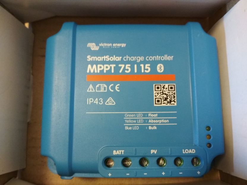

První část skládanky je doma. Sehnal jsem ho doslova za humny, nový a za dobré peníze.
Už ho mám doma připojený k baterce v garáži.
První poznatky:
- bez problémů přežije přepólování baterie. Ač elektroinženýr, prostě jsem to zapojil obráceně. Neptejte se mě, jak jsem to dokázal. Sám nevím.
- bluetooth se sice tváří, že nemáte zařízení párovat, ale rovnou načíst v aplikaci. Na mém mobilu to není pravda. Je potřeba zařízení nejdřív spárovat a teprve potom to lze otevřít v aplikaci.
První poznatky:

Jak? No jednoduše, zkuste se podívat na svorky jak jsou označené... a ted' si představte, že nejste elektroinženýr, tak to se teprv spletete... a nebo možná ne. Tot' otázka ...- bez problémů přežije přepólování baterie. Ač elektroinženýr, prostě jsem to zapojil obráceně. Neptejte se mě, jak jsem to dokázal. Sám nevím.

No ti co tomu nerozumí možná budou víc věnovat úsilí studováním návodu a my ostatní to prostě zapojíme a že u baterie mají poly opačné možná přehlédneme

Při pohledu na tu fotku vidím,že je to zřetelně označeno a tím pádem k omylu snad ani nemůže dojít,pokud to nezapojuje dost velká část populace co se řídí heslem návod a značení je pro blbce....

Tie svorky sú pomerne blízko seba, tak je možné ľahko si škrtnúť... Tie dve " - " svorky pri sebe majú inú logiku, ako nejaký Ordnung...
