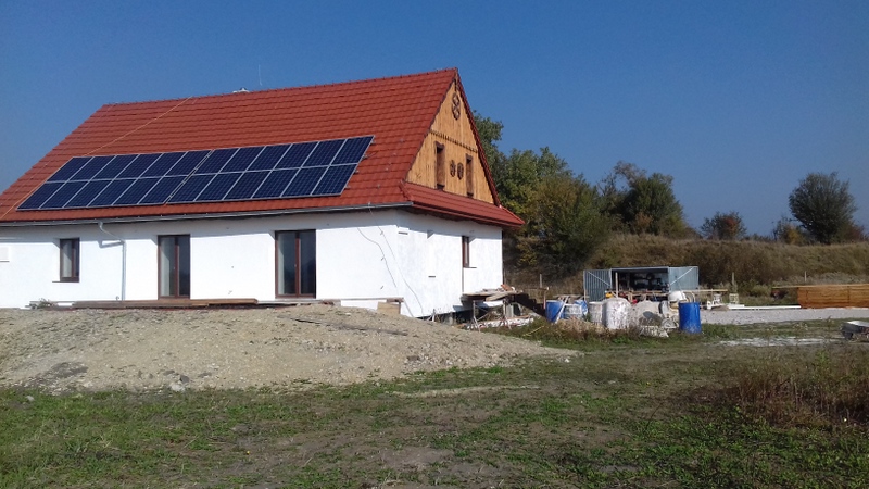

Ja som planoval stavať prizemný domček zo zelenou strechou- a práve kôli panelom sa zmenil projekt a je z toho totok
Ak chceš fungovať off grid,doporučujem tomu prispôsobiť tvar a orientaciu strechy,alebo potom panely na zem....

Tos překvapil, když jsem viděl tu první stavbu, tak jsem čekal, že to bude v podobným duchu. Tohle nevypadá z venku vůbec podezřele. Nosný konstrukce jsou sláma nebo dřevo a sláma jako tepelná izolace?

kodl69 píše:
:) dizajnerka je gazdina,ja som "pretlačil" iba materialy ;)
Je to samonosna slama,jumbo baliky hrubka steny aj s omietkou 100 cm

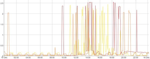

len pre doplnenia ako to dopadne, ked zena ostane bez dozoru v kuchyni:
vysledkom je prepalenych 18kWh

svango píše:
;) jj, cukroví je žrout watíků. :lol:
