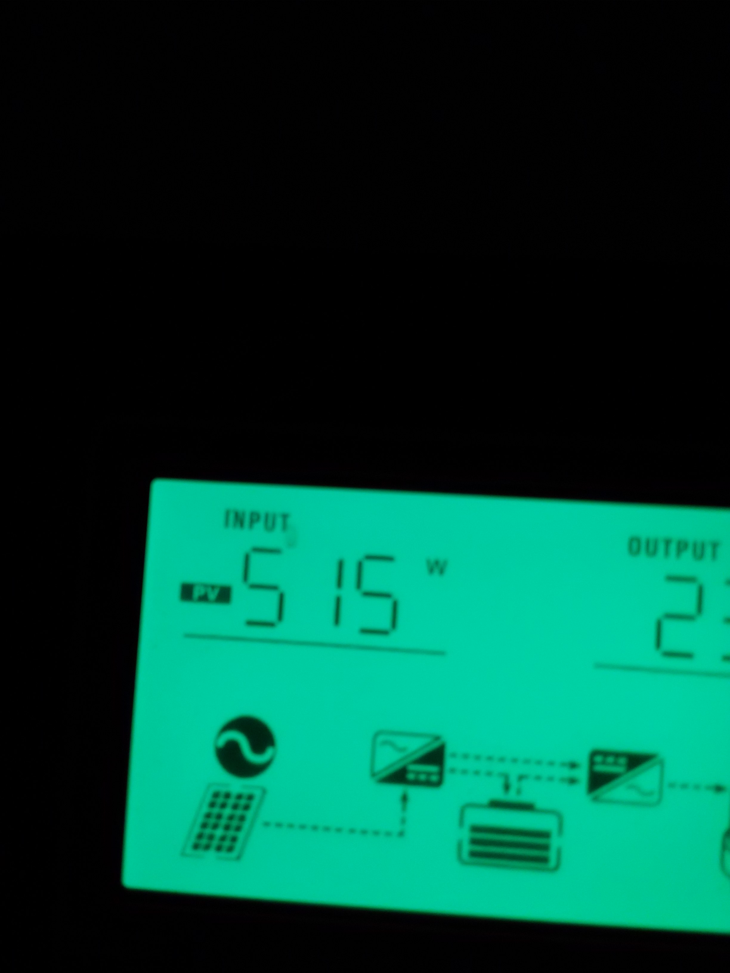

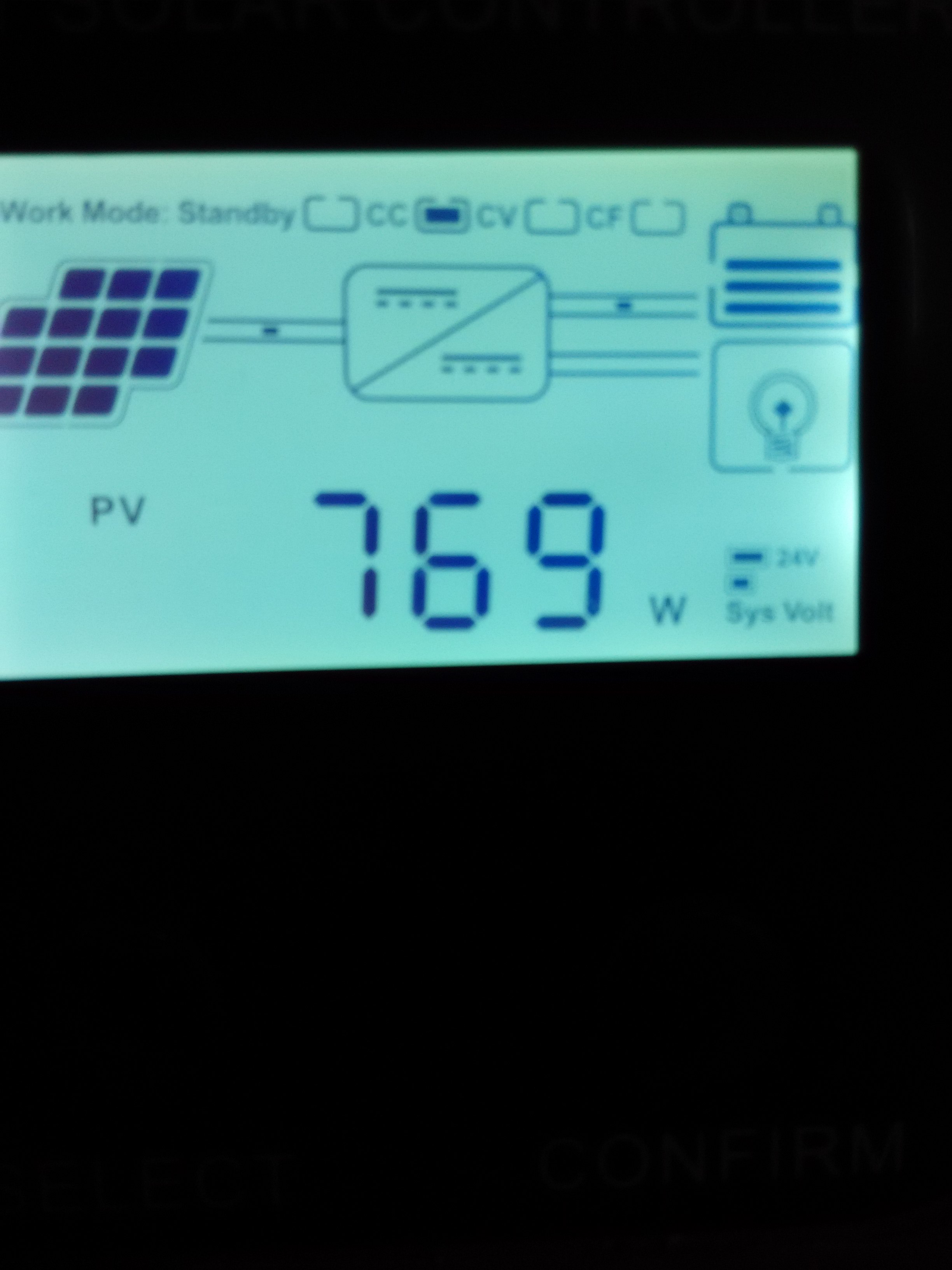

Tak ty amorfy pořád tak nehaňte, mám je na stejné střeše s poly i mono a žádný propastný rozdíl ve výkonu nevidím.
Samozřejmě nelze posuzovat plochu.
Připojeno 6x poly 150Wp
Připojeno 18x amorf 70Wp
Foceno a měřeno 8.12 2018 12:28
