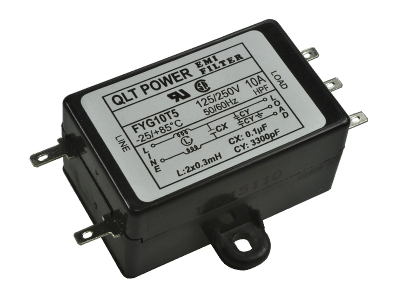

Tak jsem k tomu dneska sednul a objednal vše pro to, abych mohl k Fibaru připojit to fázové řízení:
- SSR 0-10V s fázovým řízením RM1E23V25
- Ovládací kabel k SSR s konektorem
- Plastový kryt k SSR
- Chladič s DIN montáží RHS100
- Filtr FYG10T5
- Zdroj 24V meanwell DIN
- Z-Wave modul Qubino 0-10V
Bohužel, 50A SSR není zrovna v enice skladem, tak jsem vzal 25A. Snad bude zatím stačit.
Když spojím dohromady vše výše uvedené, měl bych být schopen řídit SSR přímo z Fibaro HC2. V kódu nastavím postupné zvyšování výkonu, dokud neklesne nabíjecí proud. Podle toho budu vědět, jestli můžu připnout další zónu, nebo ne.
To jsem tedy zvědavý, jestli to bude chodit. Tak mi držte palce
Taková kravina a je na to potřeba komponentů jak na raketoplán...

mam 600v verzi toho rele, v pohode beha a reguluje teleso. 230V verze jsem se trochu bal.
Jen bych asi nemel uplne odvahu to dat na podlahovku. to bude antenna jako prase

Taky si říkám, že taková anténa spolehlivě zaruší všechno co mám v baráku, takže buď půjdou internety, nebo bude teplo.
Potřeboval bych, aby fungovaly frekvence 2,4Ghz, 5Ghz, 4G, 800-1000Mhz.
Bude to v pohodě, nebo to má vyšší harmonické od nuly to terrahertzu?

Spektrak bohuzel nemam a rusi to urcite, kdyz topi teleso tak je to poznat na garazovem radiu.
Mozna tam casem strcim taky filtr. jen musim nejaky vysetrit ze starsiho stroje. Protoze u me se to siri hlavne po privodu.

Filtr byl asi za stovku nebo dvě. To snad ani nemá cenu kvůli tomu něco rozebírat.
Fibaro používá 868.42 MHz. Jestli to stím nebude chodit, tak budu muset dokoupit ještě druhý bojler a to fázové řízení cpát do něj, aby anténa byla co nejmenší. Jenže u bojleru je problém: když se nahřeje, vypne termostat. Bez termostatu je z bojleru zase časovaná bomba...

Ten filtr je.nutnej? mam taky objednano na bojleR. Teda jen rele bez tech veci okolo.

nic nebrani mit thermostat na vstupu napajeni pro ten bojler a az potom to SSR. Vyzivam tak ze mam jedno teleso od regulusu co ma v sobe termostat + havarijni co se musi resetovat rucne. tento termostat pak spina rele ktere je v ceste v na jak pro bezny 3F ohrev, tak pro 1F ohrev s panelu.
Filtr bych dal. sam jej nemam a rusi to. Proste se to vraci po privodnim kabelu. ono prece jen ty hrany pri spinani jsou ostre.
Idealni je tedy privod k ssr, co nejblize u ssr ten filtr. a pak opet kratky a idealni stineny kabel az k telesu. a oba konce stineni pripojene na PE.

Rušení bude hlavně na dlouhých a středních vlnách (DCF hodiny v domě budou určitě bez signálu). Na těchto vysokých kmitočtech to patrné nebude. Ale, rozhodně filtry nainstaluj. Pokud máš v okolí krátkovlného radioamatéra tak by z Tebe byl nadšenejyouda píše:Potřeboval bych, aby fungovaly frekvence 2,4Ghz, 5Ghz, 4G, 800-1000Mhz.

Tak jsem dnes s vypětím všech sil nacpal do domovního rozvadeče SSR relé 0-10V, napájecí zdroj meanwell a z-wave modul 0-10V. EMI filtr prý dorazí ve čtvrtek. Tímto jsem použil poslední 4 volné pozice a rozvadeč je teď beznadějně plný. Přitom je to skříň na 48 modulů, což by člověk řekl, že musí normálnímu joudovi stačit.
SSR s chladičem RHS100 se tam samozřejmě nevešlo. Respektive, musel bych zvětšit otvor v přední masce a vyřešit zavazející kabely. Nicméně, po ověření tepelných ztrát v kalkulačce na stránce http://www.productselection.net jsem nakonec použil jen RHS00, což je vlastně samotný držák na DIN. Na 2kW, tedy proud cca 10A, to prý bude stačit.
No tak uvidíme
Každopádně, až nastane čas na stavební úpravy, tak domovní rozvaděč nechám vysekat a na jeho místo přijde nový, největší, jaký se do té zdi vleze.
Spojité řízení výkonu přímo z Fibara už funguje, dokonce i elektroměr na výstupu obou měničů reportuje příkon odpovídající stupni otevření SSR.
No tak uvidíme
