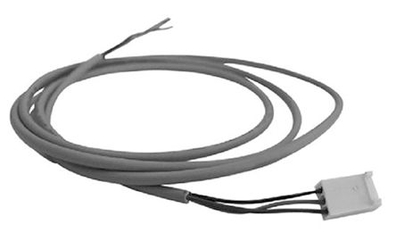

Tak jsem k tomu dneska sednul a objednal vše pro to, abych mohl k Fibaru připojit to fázové řízení:
- SSR 0-10V s fázovým řízením RM1E23V25
- Ovládací kabel k SSR s konektorem
- Plastový kryt k SSR
- Chladič s DIN montáží RHS100
- Filtr FYG10T5
- Zdroj 24V meanwell DIN
- Z-Wave modul Qubino 0-10V
Bohužel, 50A SSR není zrovna v enice skladem, tak jsem vzal 25A. Snad bude zatím stačit.
Když spojím dohromady vše výše uvedené, měl bych být schopen řídit SSR přímo z Fibaro HC2. V kódu nastavím postupné zvyšování výkonu, dokud neklesne nabíjecí proud. Podle toho budu vědět, jestli můžu připnout další zónu, nebo ne.
To jsem tedy zvědavý, jestli to bude chodit. Tak mi držte palce Taková kravina a je na to potřeba komponentů jak na raketoplán...
