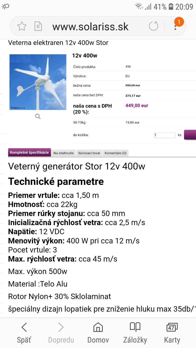

mna zaujima ci sa to oplati ci sa nekazia a ci to nieco dobija potrebujem staly prud 5 amperov 12V do zabezpecovacky a kamier a ked solar nedava v zime tak aku zdochnu za par dni takze zvazujem vietor....toho tu nam dost takze poradte oplati sa to ci je to iba tociaci veternik na par lediek...no ked zvazim ze cast kamier mozem odpojit tak odber by bol 2A tak to by mohla aj mala istabreze 200W nieco dobit cez noc ked fuka akebo cez den ked bude snehova vychrica lebo fakt solary si vtedy pekne oddychuju

Myslím že turbína fi 2,25m/750 W je zbytočne moc, aj špecifický výkon187 W/m2 je veľa, stačila by aj fi 2m/~400 W, ale to nie je zásadný rozdiel. Čo sa týka tej ISTA BREEZE, ako som už raz napísal ani zadarmo, čo je práve tento prípad. Ak ju Jonas "otestuje a bude mať biedne podmienky poputuje ďalej-kam a načo? Lebo ak dá nejaký rozumný výkon tak vtedy bude zavýjať ako hladný šakal. Odhadom môže vyrobiť ročne nejakých pár desiatok kWh.

Nikto nevie, ako to u Vás fúka, ale máte na tak veľké nároky veľmi málo panelov. Dajte tých 450 EUR radšej do troch panelov 250 Wp a do batérie, ako do vrtule. S prebytkami v lete sa netrápte, regulátor to vybaví.tiborius píše:Ftv nemam velku mam 150W panel a 180Ah aku...regulator pwm Landstar 10A s MT50 Lcd dysplej, mam to len na svietenie a zabezpecovacku, mam urobenu aj 220V vetvu z 600w menicom ale malo ju pouzivam...vecsinou pouzivam 12 V rozvod, panely uz moc nechcem rozsirovat a naco ked to dava v zamracenom sychravom slebo zasnezenom dni par mA to nieje pre mna riesenie davat tam len koly zime ftv pole a distat z toho ledva 2 ampere a potom v lete budem nat zase dilemu co tym napajat? dakujem za vsetky rady ale rad by som skusil aj mensiu vrtulku co by aspon vyrovnavala odber tej zabezpecovacky a kamier...NVR a par ipkamier odpojim a necham len alarm a jednu ipčku tak do 2 amperov by to snad slo

Ci vrtulku ano alebo nie, je jasne. V tychto podmienkach je mozne odporucit. 400-700W je ok, ale to nie je ten hlavny problem. Tym je vybrat konkretny typ. Aj keby ti hned niekto nejaky odporucil, preto ze ho ma a je dokazatelne dobry, treba davat velky pozor na 100 kopii toho isteho oznacenia od Cinanov. Netvrdim ze aj tam sa nenajde nieco schopne, ale je to ako hladat ihlu v kope sena. Absolutne sa neda spoliehat na ich technicke udaje, co hladanie dost komplikuje. A kvalitna necinska vrtulka zasa stoji celkom ine peniaze. Takze tu sa dost tazko radi.
