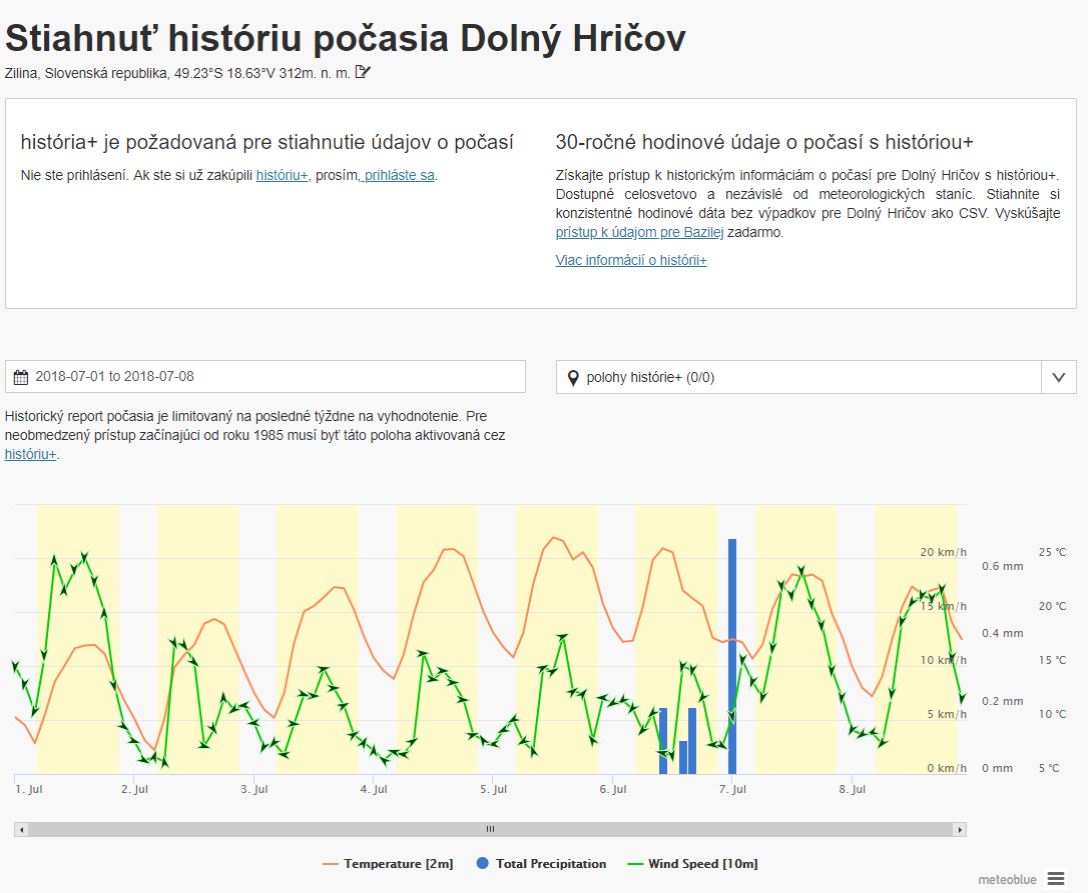

https://www.meteoblue.com/sk/po%C4%8Das ... ka_3060412 Nejde o objav Ameriky, ale aspoň dva zovšeobecňujúce poznatky z obrázka plynú:
1/ V noci fúka menej.
2/ Môžu sa vyskytnúť dni s menším slnečným svitom a výraznejším vetrom.
Kto ste niekedy lietali aspoň s modelom lietadla tak viete, že najlepšie podmienky bývajú podvečer a po ráne, teraz okolo 8. hodiny. Takže zhrnuté, nie je celkom pravda, že vietor si fúka ako chce. Pozornosť zaslúži obvyklý slabý nočný vietor trvajúci do ranného útlmu. Ten môže byť často ( a nie 365 dní v roku ) cennou nočnou výpomocou pre FVE.
Ak bude čas, tak sa snáď k tomu dostanem a vyrobím svojpomocne malú HAWT optimalizovanú pre slabý vietor a s dobrou brzdou. Ryžovanie energie prenechám panelom.
Predtým si ale pozriem celoročné bilancie, keď sa už odvolávam na inžiniersky prístup.
