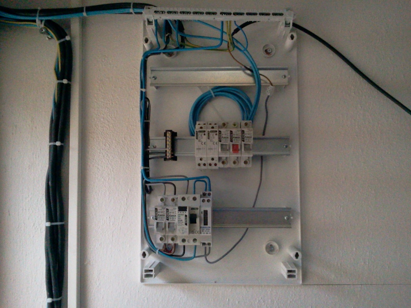

Zdravím, ty rozvodnice (měděné pásky) - z čeho jste to vyrobil? Dumala jsem nad něčím podobným, a jeden zdejší kovář mi vyrobil takový monoblok z hliníku, mám na něm záporný pól v seníku, což ale není dobré, ten hliník, to už víme. Díky :)

Hliník nebrat. no koupil jsem si med 30*10 1m a 16*4 1m. Pak diry a zavitnik nejdriv rucne ale po prvich nekolika dirach jsem zjistil ze me to nebavi tak jsem zavitnik dal do vrtacky a uz to litalo.
Pak jsem koupil ocka patricnych rozmeru propana butana horak hromada cinu tavidla draty smrtovacka a tak.
PS ta med je draha jak cert podle velikosti 250-350/kg.

Není měď jako měď může to být i Cuponal (hliníkový profil potažený vrstvou mědi). Hliník se v energetice stále používá a ve velkých průřezech a profilech není třeba mít z něj strach. Třeba vodič Al 70mm2 má oproti Cu 35mm2 menší odpor a také menší cenu a o tom to je ;) .
http://eshop.schrack.cz/pojistkove-prvk ... l&limit=50
Ale díry do toho vrtat, to je "hřích" na to jsou univerzální svorky které si připnete na libovolné místo sběrny a utáhnete i s vodičem:
http://eshop.schrack.cz/pojistkove-prvk ... y&limit=50

doporučuji hliník nebrat, teče...šrouby se povolují...
ja vim ze se stale pouziva hlinik. to by znamenalo vetsi sbernici, jak rikas tlustsi kabely a to bych nechtel uz tak se s tim blbe dela.a Taky nevim jak bych hlinik pajel. lisovaci vercajk nemam tak vsechno pajim. Med me je sympatictejsi. a Hlavne kupuju to jen jednou. (doufam)
edit: toto je opravdicka med :-D

Nedelam primo v silnoproudu (delam do automatu) takze neznam veskerou bizuterii tak jsem zvolil diry teklo me tim uz pres 100A a je to studeny takze ja jsem spokojenec. A taky se me to s tema dirama a ockama pohledove vic libi nez kdyz si tam predstavim svorku.

Ted akorat bojuju s pripojenim do baraku. budu muset oddelit nulaky a aji zeme solar/DS bo jsem za menic dal ficko a to se bije s druhy fickem od DS.

Uz to zacina trosku vypadat jak u lidi
