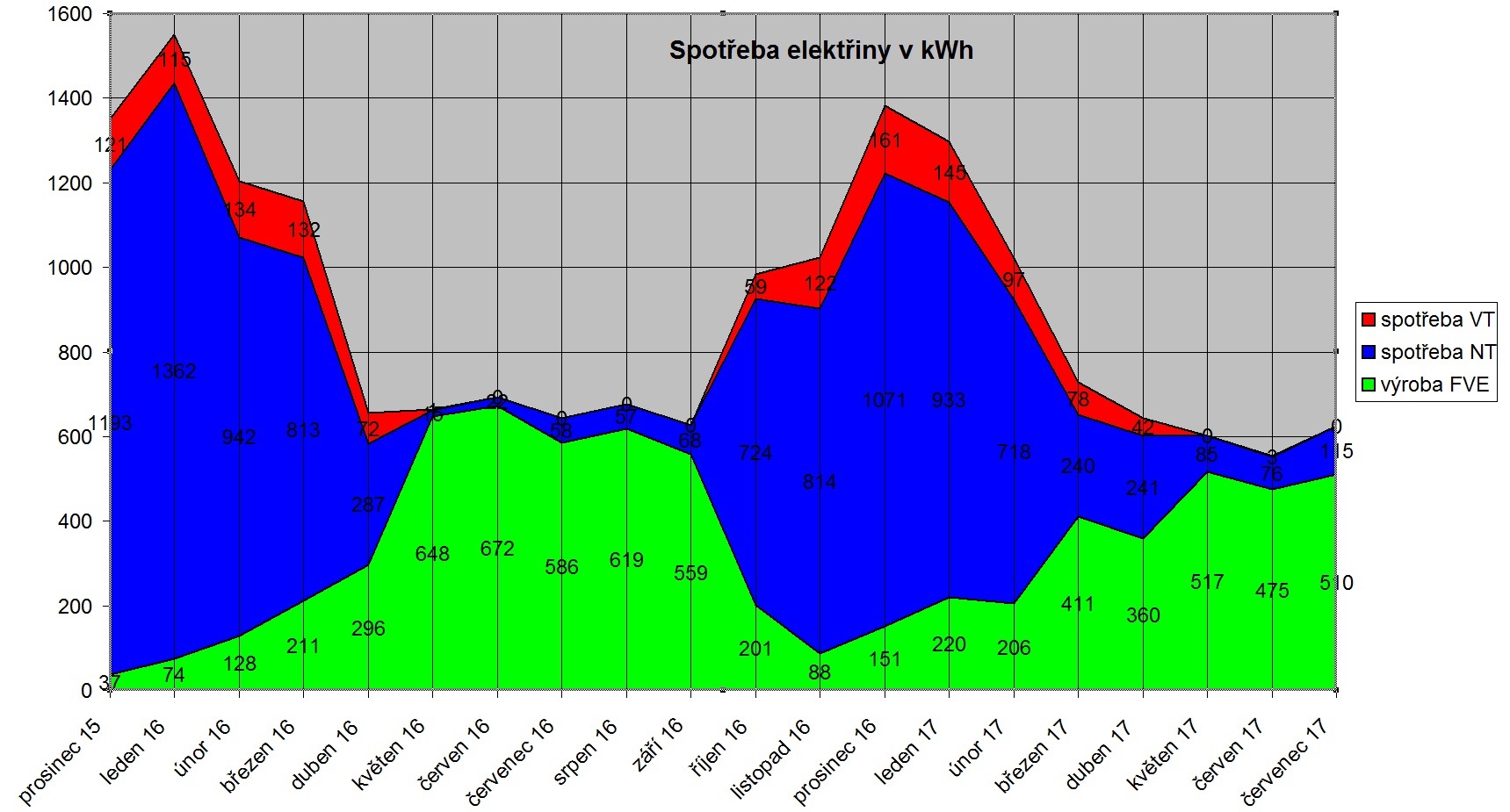

Paradoxem takto optimalizovaného návrhu a rozložení solárního záření v průběhu roku je, že se nebudeme moci odstřihnout od DS a díky naší úspoře se zbylých "pár procent" energie nakupované z DS výrazně prodraží. Tento nepoměr se ještě více projeví s avizovaným přesunem plateb z kolonky "spotřebované kWh" do kolonky "stálá měsíční platba".kyocera píše:Pokud nerespektujeme optimalizovaný návrh, pak tady na foru někdo uvádí, že vyrábí
Svépomocí 1kWh za 50Kč.
Můj koncept optimalizace směřuje jiným směrem. Dokud distributor nabízí tarify s časovým pásmem, kde je nabízena elektřina za cenu, za kterou ji nejsem schopen v FVE reálně vyrobit, pak nemá smysl ji vlastní výrobou nahrazovat ale spíš efektivně přesunout z časových pásem, kde je dražší do pásma, kde je nejlevnější. Nejefektivnější je přesunout dobu spotřeby pokud je to možné a pak teprve přemýšlet o přelití energie přes akumulaci, pokud je to ekonomické.
Podle mého názoru nemá smysl v době NT dotovat stáleběžící spotřebiče měničem napájeným z baterií elektřinou vyrobenou z FVE za cenu 3 Kč/kWh, když je v té době mohu napájet z DS za cenu 2,2Kč/kWh.

U mňa je podiel spotreby do 1.2 kW 1613.2 kWh a nad 1.2 kW 1441.2 kWh.
V percentách to je do 1.2 kW 52.82 % a nad 1.2 kW 47.18 %.
To sú údaje za cca. 3 roky merania v FVE. Nie je v tom ešte spotreba z DS.
Zadanie je optimálna FVE pre každého, nie nefunkčná FVE, ktorá mi vobec nevyhovuje.
Na to sú optimalizačné softy, ktoré sa používajú už roky, niečo také robia deti
ako SOC, ak sú dostatočne inteligentné a majú dobrých prof. matematiky a informatiky.
Stačí keď si postavíte FVE, ktorá vám pokryje spotebu 1100 W x 24 hod, dáte tam 8 kariet
a do 1 roka máte FVE v cene 9000 € zaplatenú.
Taká návratnosť sa inak nedá dosiahnuť.

- Příspěvky: 1415
- Reputace: 350
Re: HDC-FVE
Zdravím,
těch 12 hodin jsem vzal jako jakýsi střed mezi zimním a letním obdobím. Moje výpočty nejsou naprosto přesné.
Ale pokud jste takový pasivní dům navrhoval / rozumí se , že má 2 tarify /a provádíte jeho monitoring, mohl
by jste uvést spíše konkrétní částku nákladů v Kč za nějaké měsíce v zimě a v létě ?
Bydlí tam lidé, dům používají a uznávám , že barevné obrázky jsou hezké, přesto
si udělám lepší představu, když by jste uvedl nějaké čísla. Po pravdě ani v tomto okamžiku nevím, jaký dvojtarif je pro takový pasivní dům ve třídě A nejvíce výhodný. Pasivní dům ve třídě A na rozdíl od Vás jsem nikdy nenavrhoval.
Proto mně nejvíce napoví výsledné provozní náklady za jednotlivé měsíce.A když takové náklady uvedete, připojte ještě obytnou plochu. Za Vaši schopnost,dovednost, navrhovat pasivní domy ve třídě A dávám kladný bod.
Naposledy upravil(a) kyocera dne čtv úno 01, 2018 2:56 pm, celkem upraveno 1 x.

- Příspěvky: 2819
- Reputace: 516
Re: HDC-FVE
Myslím, že 12 hodin přímého osvitu nebude u pevné instalace ani v létě.kyocera píše:Zdravím,
Proto mně nejvíce napoví výsledné provozní náklady za jednotlivé měsíce.A když takové náklady uvdete, připojte ještě obytnou plochu.
Jak jsem uvedl v předchozím příspěvku vyúčtování se provádí jednou ročně. A když se podíváte do toho barevného obrázku podrobněji (stačí na něj kliknout), tak si možná všimnete, že jsou v něm uvedena i konkrétní čísla o spotřebě v jednotlivých měsících v kWh v členění VT (červená), NT(modrá) a FVE(zelená). Dle uvedeného odkazu na ceník si tyto spotřeby můžete v případě potřeby přepočítat na peníze. Uživatel a plátce energií nedostává měsíční vyúčtování. Obytná plocha je 193,5 m2.
