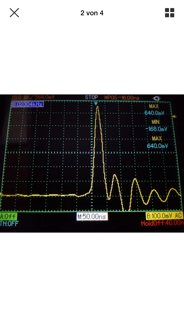

chci se zeptat na desulfator, který jsem našel na eBay. Myslíte, ze muže dosahovat takových špiček a celkově jestli může fungovat, jestli ho už někdo nemá doma a může dát info. Přemýšlím o koupi, jen nechci kupovat zbytečně. Až budu u PC, zkusím poslat odkaz.

Jen prostým pohledem je jasné, že Matějova desulfátoru to nedosáhne - stačí porovnat velikost jádra cívky. Na osciloskopickém obrázku vidím špičku 640mV, snad má sondu 1:10, tedy 6,4V. Nic moc.. Jaká je motivace? Matěj už desulfátory nedělá?
Cívka byla první, co mě znejistilo, ale už jsem dost dlouho ze skoly venku a elektronice se nevenuju, tak jsem vznesl dotaz prave na funkcnost.
motivace je takova, ze pokud by dosahoval nejakych podobnych hodnot, koupil bych jeden 24V, abych nemusel stavet 2x 12V od Mateje. S ohledem na cenu by me to vyslo nastejno a hlavne bych objednany desulfator mel drive doma, nez bych objednal soucastky a ozivil ho. V odkaze na ebay je v popisu varovani, aby si kupujici dali pozor na cinske napodobeniny, ze nedosahuji takovych hodnot, jako prave ten zmineny desulfator v odkazu vyse.
