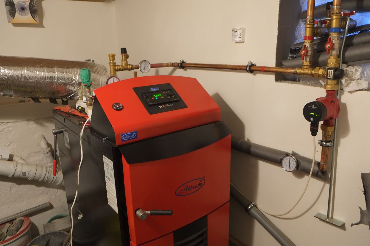

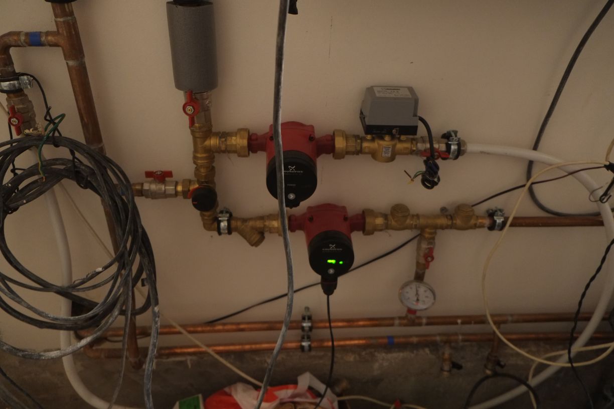

Jsme zde, abychom si vyjasnili technické záležitosti:
Mám kotel ve verzi PROFI, který má VELMI jednoduchý regulátor. Ty další strany v návodu se týkají verze LAMBDA (to s dotykovým LCD). A tedy můj kotel nemá PLC a nelze připojit na ethernet. Důvod jsem psal - za tu lambdu chtějí o 30kkč víc, což je prostě nesmysl.
Princip kotelny s akumulací je trochu jiný, než většina národa chápe. Mám kotel o výkonu 20kW, který nelze rozumným způsobem snížit a potřebuji 5kW. Zbylých 15kW potřebuji někam uložit. Díky tomu můžu navštívit kotelnu jednou, maximálně dvakrát denně v čase, kdy se mi to hodí, bez ohledu na potřebu topit v domě. Akumulační nádrž vydrží topit i dva dny se studeným kotlem.
Radiátory mám spočítané na teplotní spád 55/45 při výpočtové venkovní teplotě (-15°C). Tedy při teplotách kolem nuly jsem schopný aku vychladit i níže aniž by při tom utrpěl tepelný komfort.
Důvod této diskuse je prostý: To, co očekávám od kotelny se dá částečně docílit konvenčním způsobem - kombinací několika různých regulátorů. A nebo místo toho použít jediný, ovšem volně programovatelný regulátor. Po prostudování trhu jsem nabyl dojmu, že ekonomická náročnost je totožná.
Cílem je:
1) ekvitermní regulace topné vody (3cest.směš.ventil se servem 3bod 24VDC 120s + čerpadlo)
2) nabíjení bojleru (čerpadlo + elektroventil s pružinou, elektroohřev v NT)
3) spouštění záložního elektrokotle (temperování v delší nepřítomnosti, zatopení před návratem)
4) přenos informace o míře nabití aku a dalších stavech systému (alespoň do obýváku)
5) spolehlivost, bezobslužnost a řešení havarijních stavů
