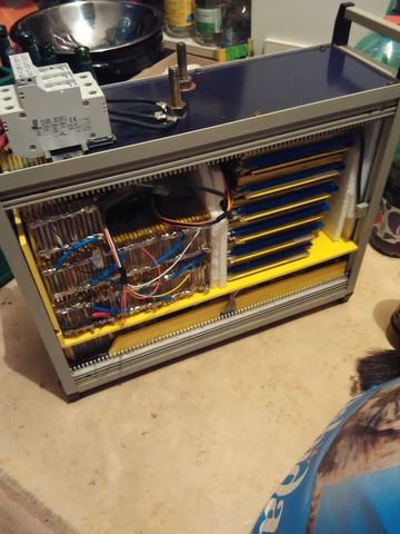

Dokončil jsem karoserii na Jonášovy li ionky a 2kWh akupack vypadá takto.

Krása ! Tak E-bike s takým packom by som rád sedlal............. To by som nevyhnutne musel aj svietiť pri návrate domov!
