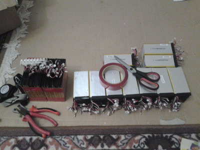

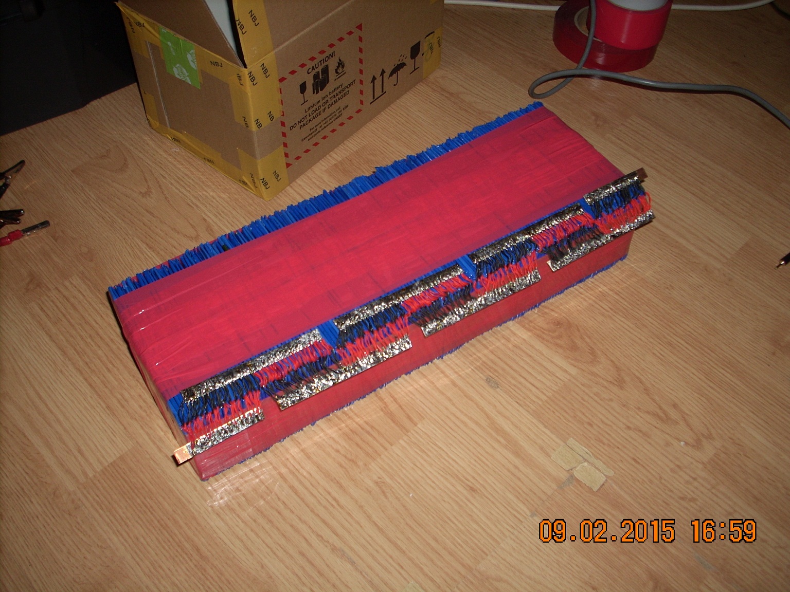

Bazarove Li-ion hotove aku pack.

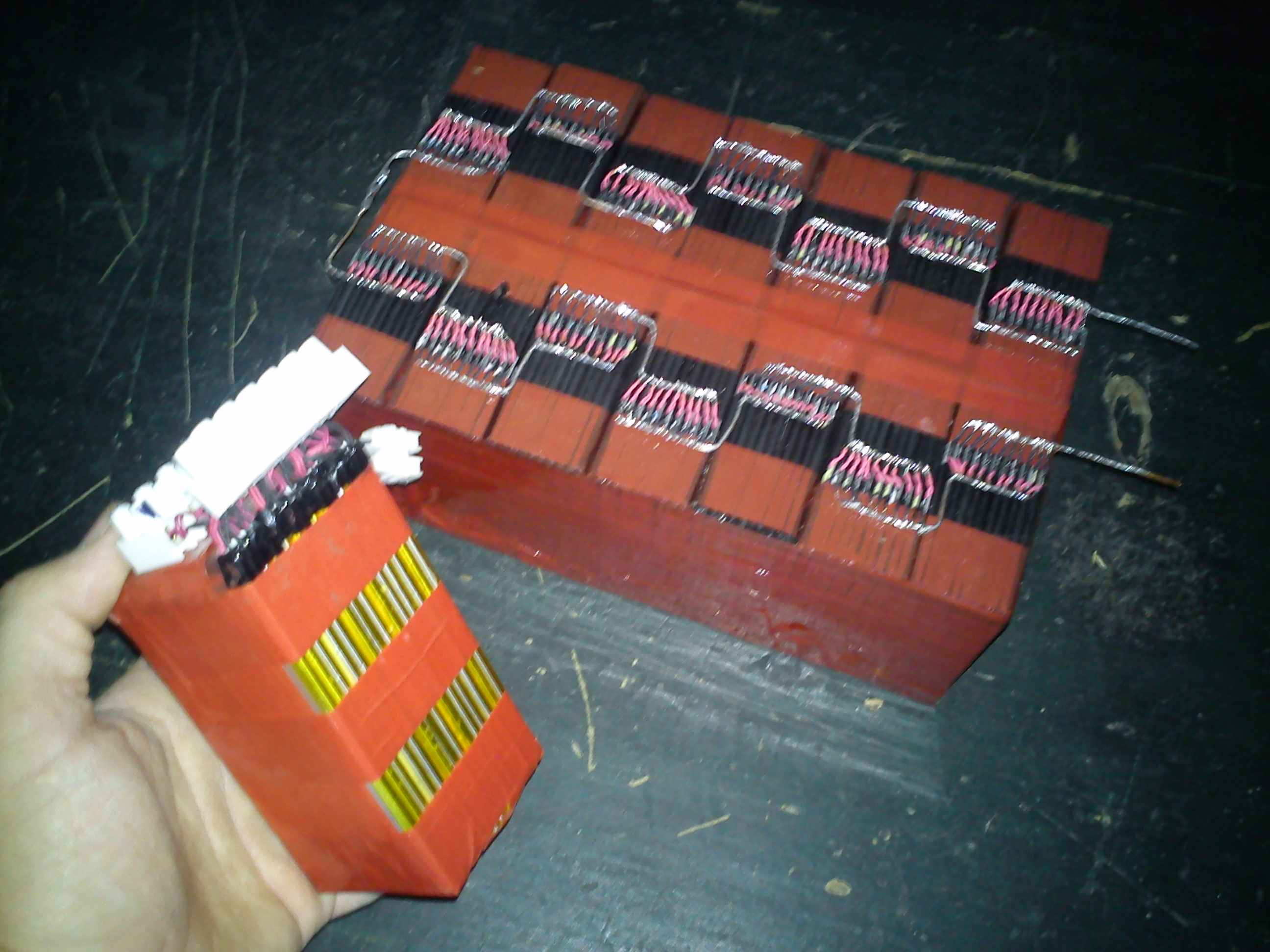

Šťastnou nahodou som sa dostal k bande Li člankov dejakej kapacity a rozmerov, tak som začal zhotovovať bateriove packy k hocijakemu učelu. Bol to boj na dlho,tak hadam sa to dakomu zapači a poradim niekomu. Ak ma niekto zaujem si tiež doma zhotoviť niečo podobne,alebo len potrebuje do niečoho Litiove članky,tak sa Mi stači ozvať cez SPRAVU a dopomôžem mu k tomu.Tu prihadzujem dajake foto z mojej prace.
ps.: bude toho viac.

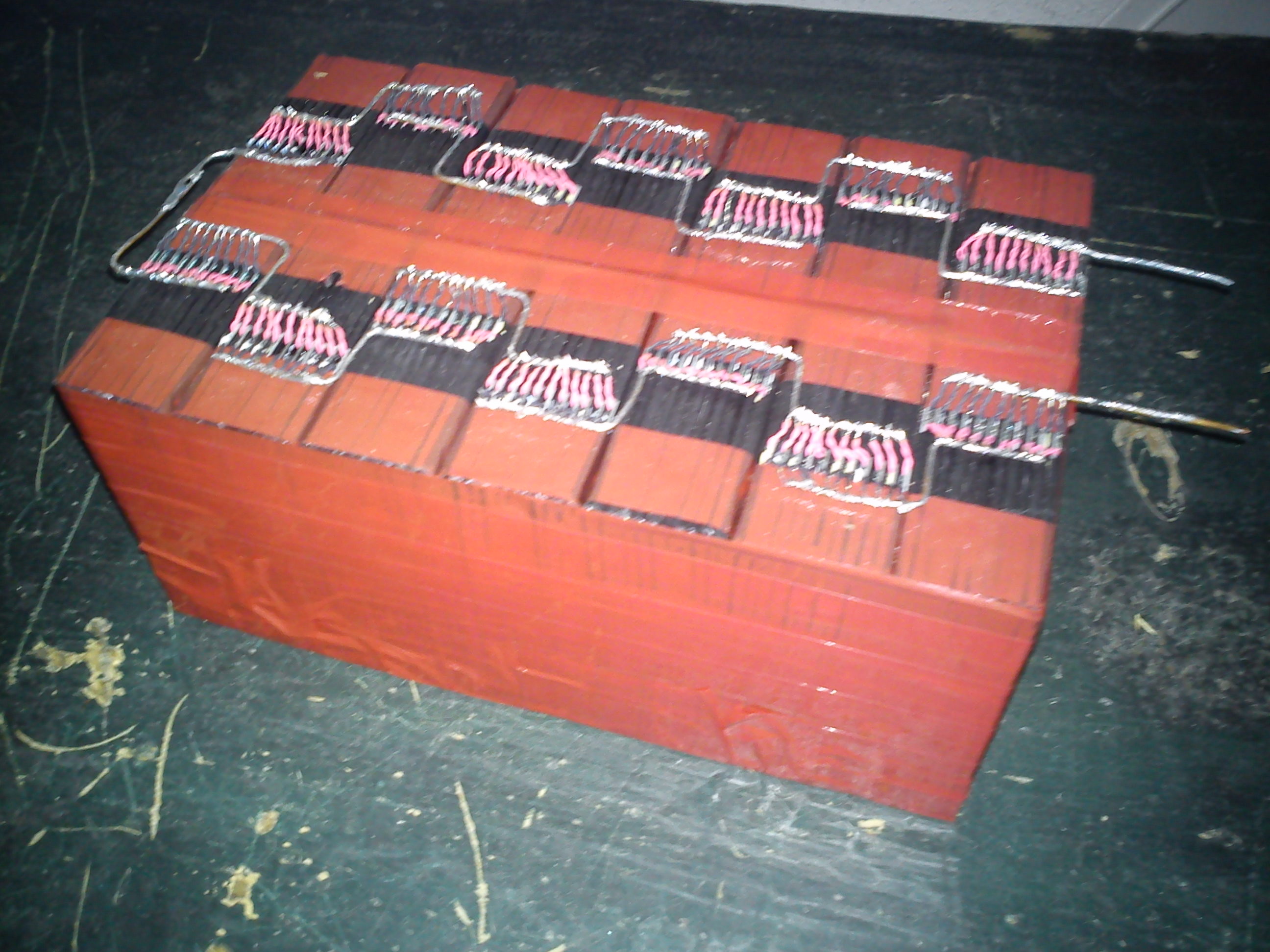

Re: Bazarove Li-ion hotove aku pack.

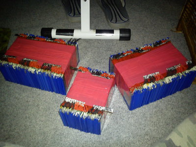

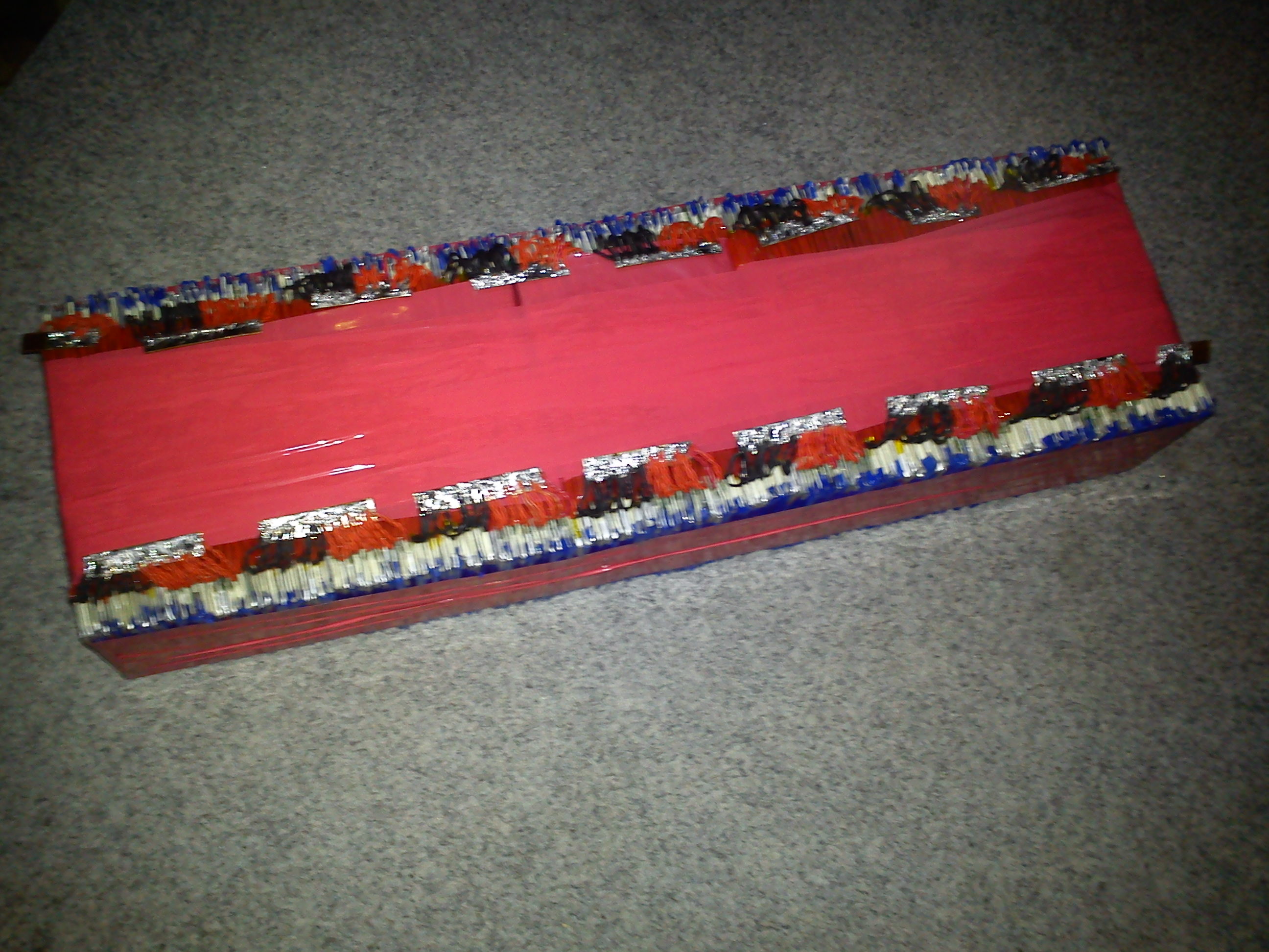

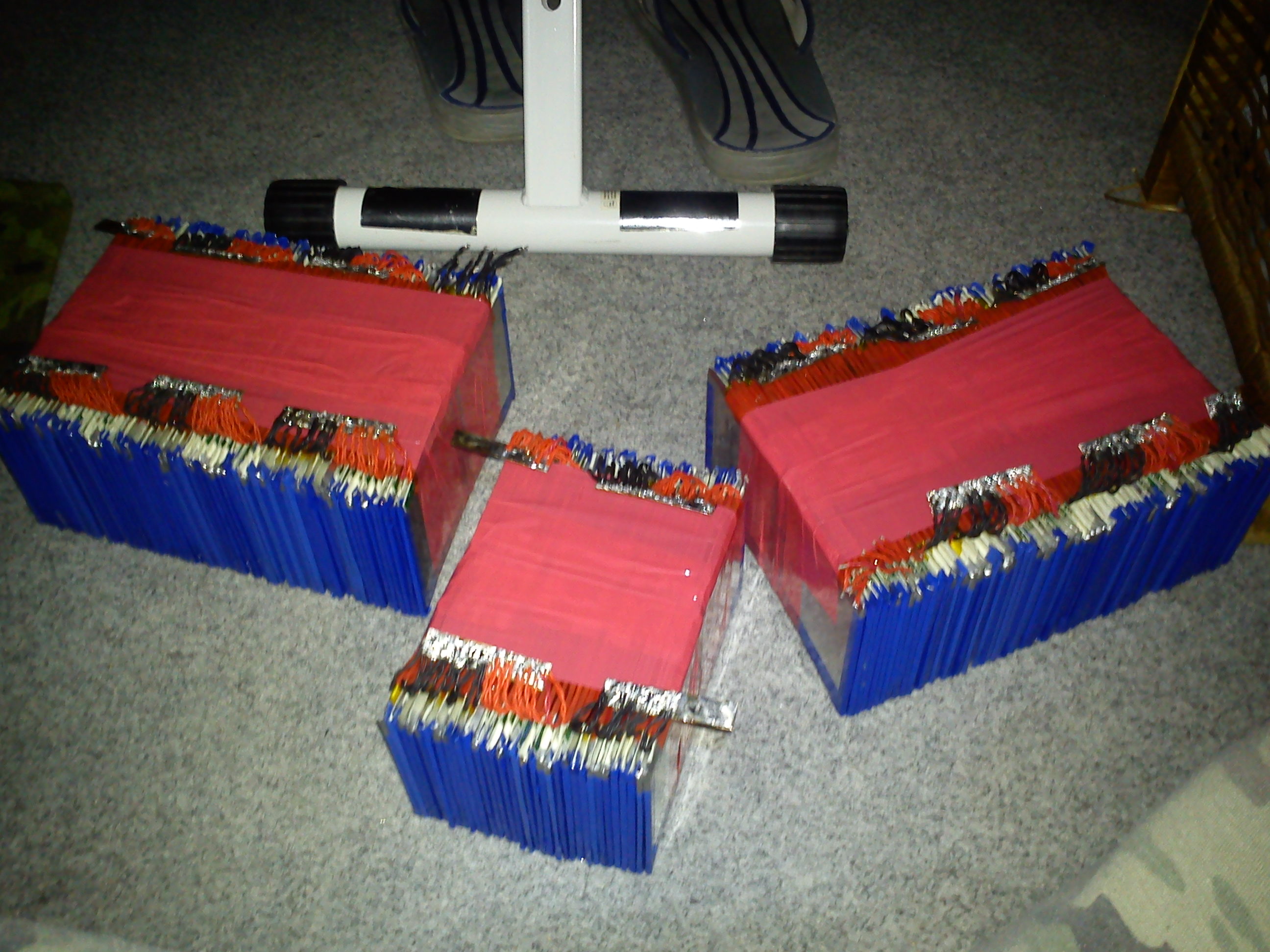

Taky jsem cosi vytvořil. 14p7s články 4100mAh.
Zkusil jsem vybijení, max proud 26A chvilkově, 6 -16A trvale. Počáteční napětí 29V, Odpojeno od zátěže při 21,5V. Celkem vybito 51,4Ah, 1340Wh. Výsledek si myslím slušný, jen budu muset odpojit od zátěže dříve . Po vybití jeden článek pouze 2,76V, ostatní přes 3V. Ovšem pokud dá 1kWh budu spokojen.

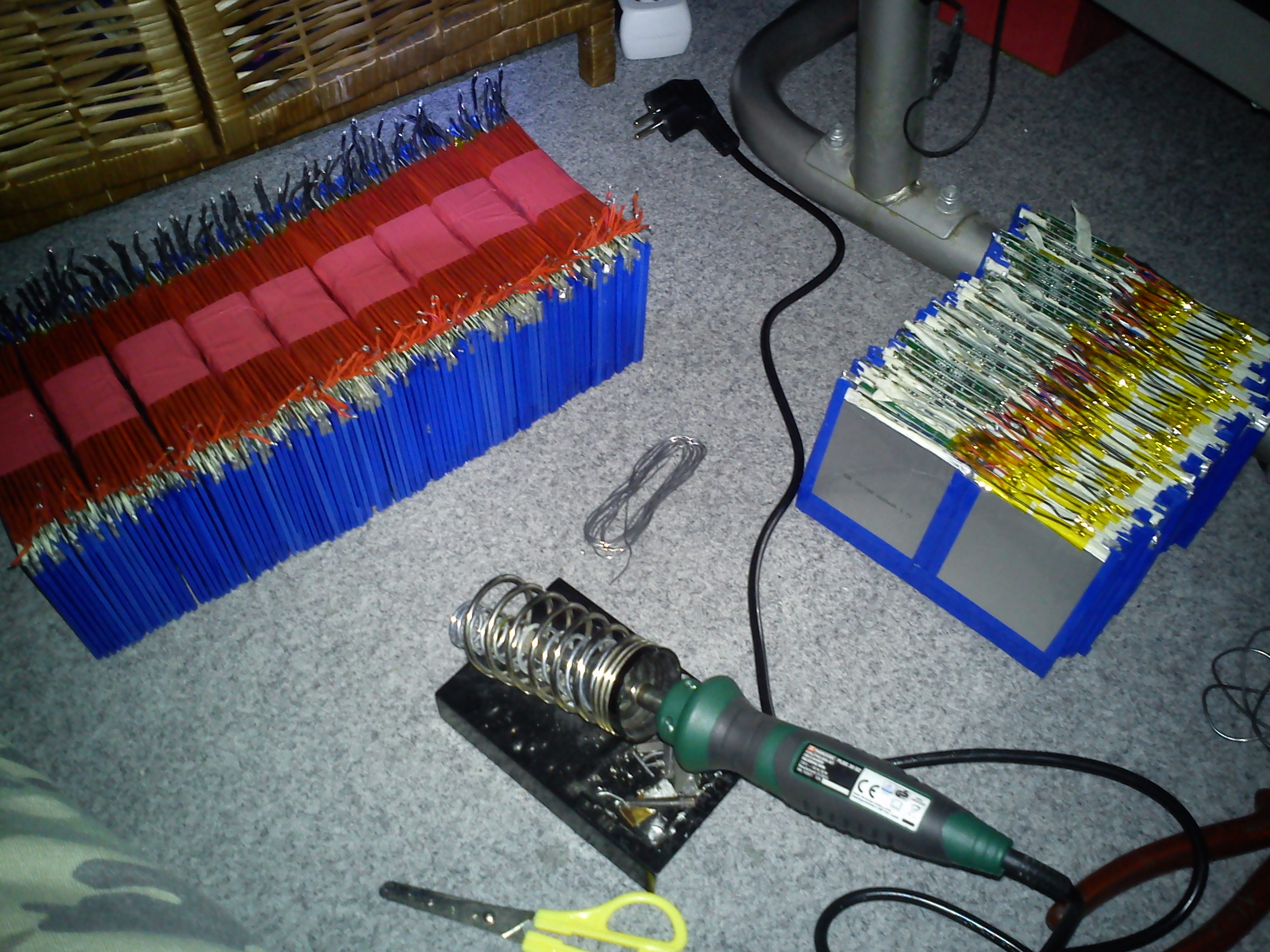

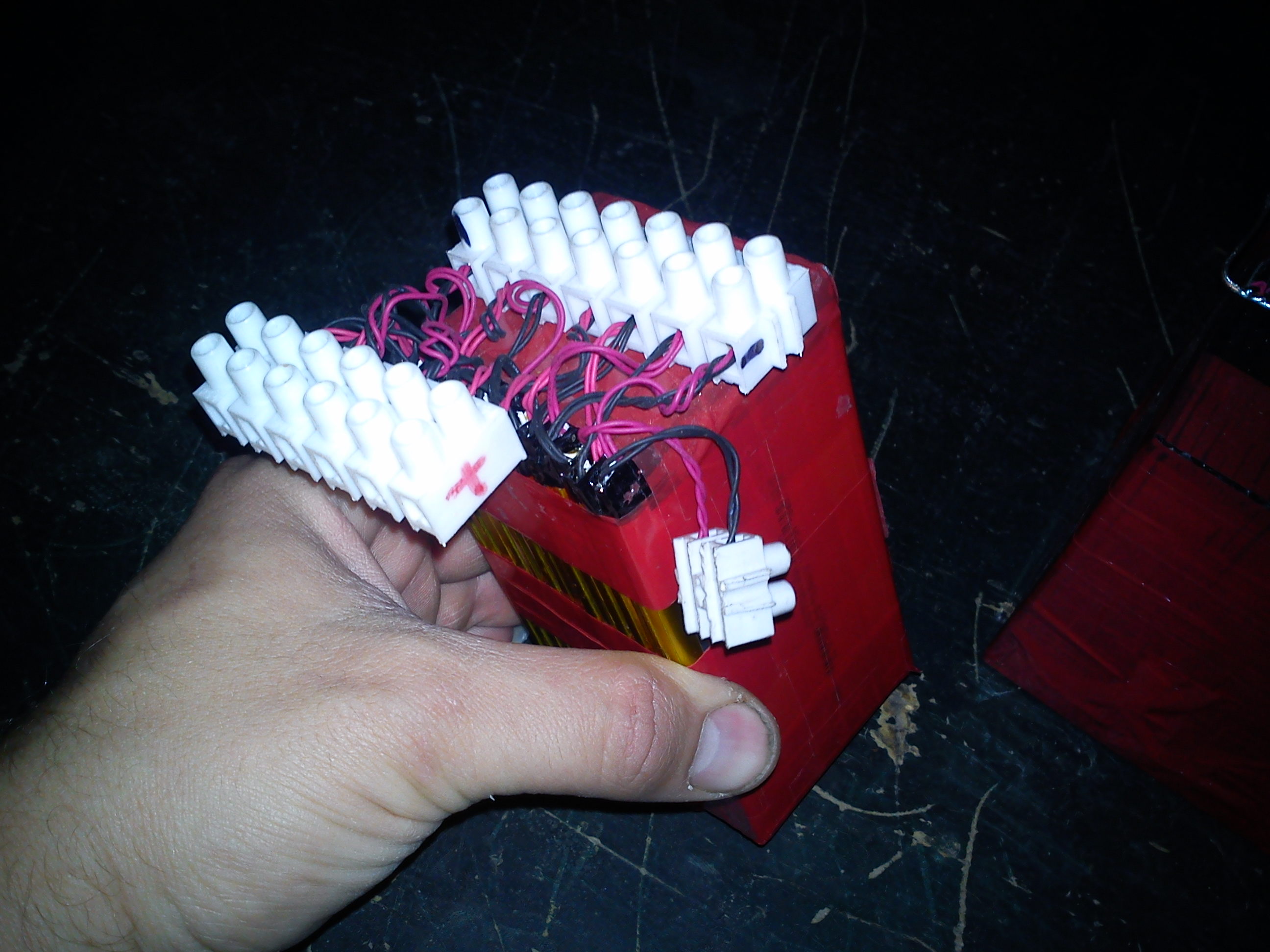

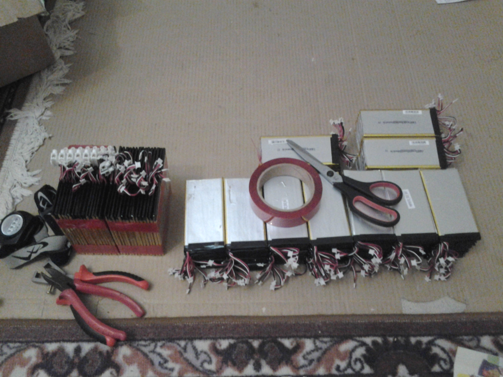

Popíšu zde můj postup, třeba někomu pomůže.
Z článků odletuji destičku s elektronikou, mnohdy nefunkční.
Články stejného typu a kapacity poměřím, většinou mají napětí 2,7-4,1V, a spojím všechny paralelně. Na pospojování používám pásek na spojování fotovoltaických článkú 2x0,15mm který mi zbyl ze stavby panelu. Jde samozřejmě použít jakýkoliv drátek, ale s tím páskem se pracuje velmi příjemně.
Nechám odstát a vyrovnat napětí do druhého dne. Potom nabiju madelářskou nabíječkou.
Potom je rozpojím a nechám je tak 14 dní odstát (některé i déle, podle toho jak je čas
), Změřím napětí, pokud je rozdíl do 0,02V tak je použiji. Z velkého množství, asi 250ks, co jsem takto otestoval jsem vyřadil 3ks které měli úbytek napětí 0,1-0,3V.
Potom už jenom spojuji články paralelně a sériově. U jedné mnou vyrobené baterie došlo k havárii když mi spadla a vlivem deformace došlo u jednoho článku k vnitřnímu zkratu. Během okamžiku došlo k přepálení jedné páskové výstupní elektrody. Považuji to za dostatečnou ochranu při tomto paralelním zapojení. Ten plusový pásek je opravdu velmi tenký a i při manipulace je třeba dbát určité opatrnosti aby se nám neulomil.
Baterií jsem vyrobil několik pro různá použití a všechny slouží ke spokojenosti, některé už více než rok. K zobrazené baterii jsem se dostal až po ověření funkčnosti zapojení v menším 12V systému který používám na osvětlení. A taky mám teď více času.
Přeji všem hodně slunce.

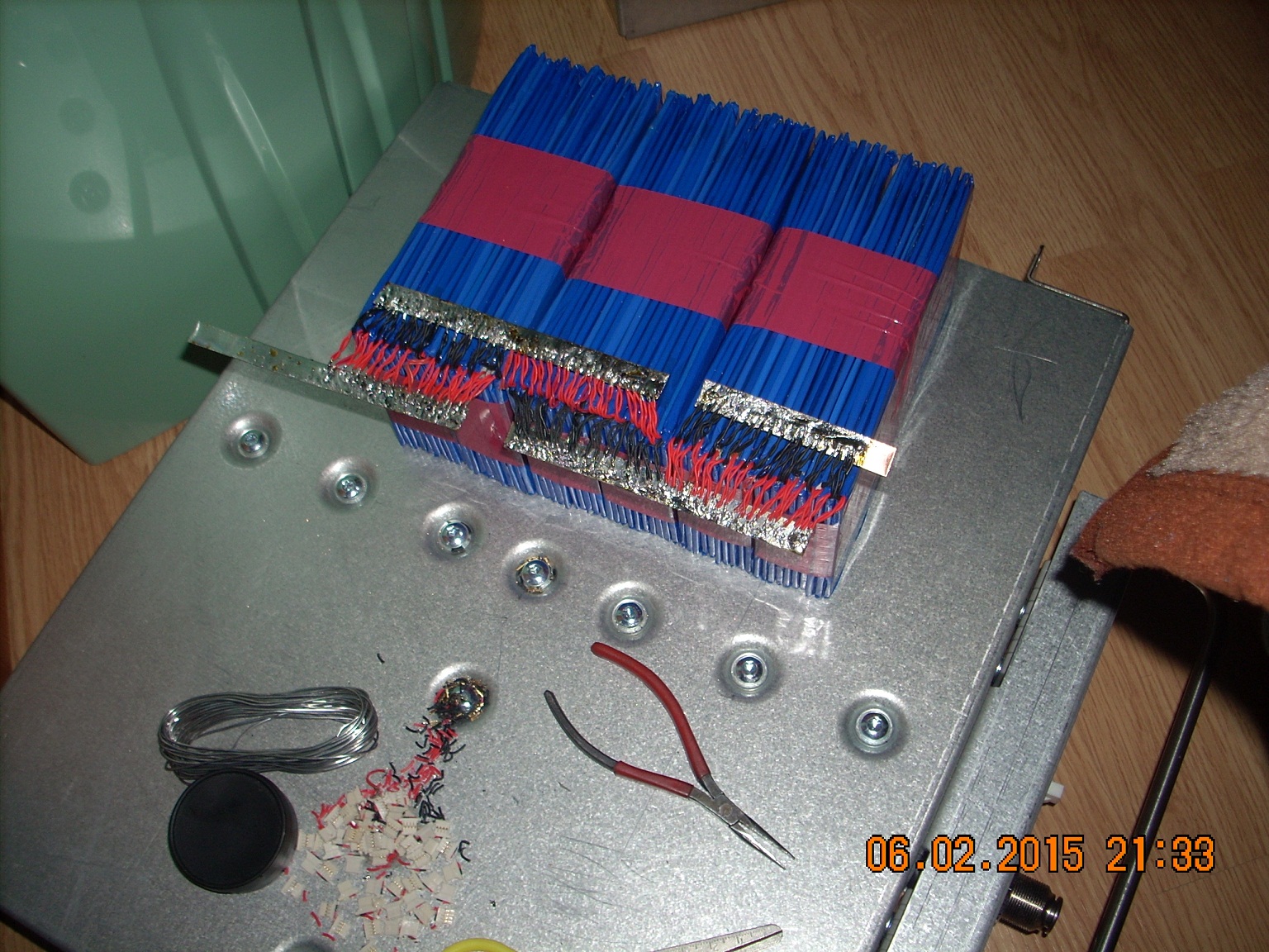

Zdarec volente.Presne z takychto člankov,konkretne z 180ks 4,1Ah idem montovať dalši 48v pack.Len Ja celu elektroniku na nich nechavam.Odskušam,či funguje elektronika a až tak začnem skladať.Ona ta elektronika služi hlavne ako ochrana jednotliveho članku,aj keď je strata napätia a prudu na kontaktoch ma to svoje plus.Pri zavade jedneho članku sa odpali ta elektronika,alebo odpoji jak zaznamena napriklad skrat.Z každeho članku taham iba 1A trvalo a pri extreme sa zadarilo 2,5A. Pol roka som použival jeden pack bez balancera a problem balancovať nastal až pri zapojeni cellogu.Cellog spotrebuvava energiu z prveho a druheho monitorovaneho članku.
Ako nabijač použivam axperta,len ten ma dajake obmedzenie nabijania na 58,8v ak sa dobre pamätam,tak nedokažem do člankov tlačiť toľko,že sa začnu cez svoju elektroniku balancovať.Obvikle sa to drži pri 4,100v (+-0,07v) na članok.Jak dokončim dalši pack,tak to sem znova hodim.Je sa ešte na čo tešiť,lebo mam ešte dalšich 5 druhov člankov,len už nie v tolkom množstve iba tak,že stačia na zhotovenie 48v baterie.Tak prihodim dalšie foto a hlavne konečne pospajanie celej zostavy packov do jednej velkej baterie.Uvidime ako potom dopadne kapacitny test.Odhadujem,že bude z toho 6KWh bateria.

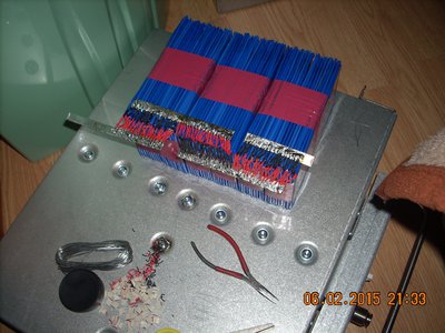

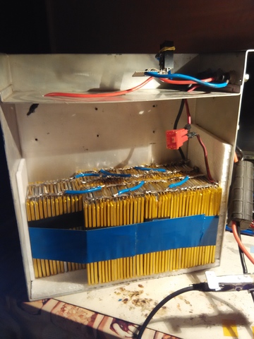

No takto začinam ten slubovany pack.
