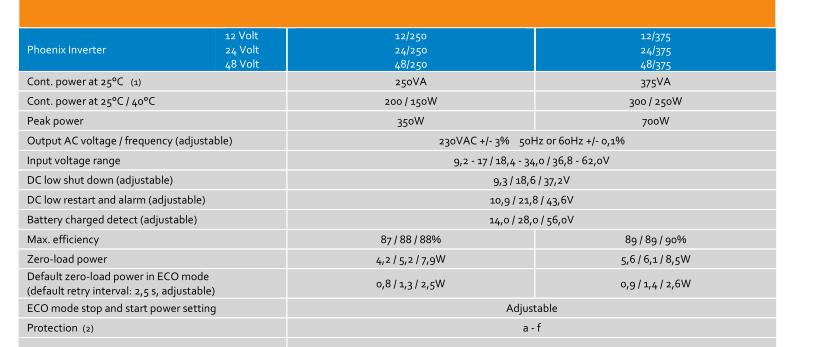

Jediné co mi není jasné je tvar výstupní sinusoidy. Jinak rozsah napětí a výběr podle systémového je jak ulitý pro NiCd, ještě by to mohlo mít jedno proudové relé, pro alarm s možností prodlev pro návrat. Ceník Victron hovoří o cenách od 107-155€.

Datasheet-Phoenix-Inverter-VE.Direct-250VA-375VA-EN.pdf
Zdravím Gusto, jj, šak na něj čekám a pořád je popoháním ve Victronu, budu mít koncem měsíce vzorek na testování, ten 375VA bude cca v dubnu v prodeji, mám doma na test tu 180VA použitou a funguje dost dobře, výstup 230V je stabilizovaný v celém rozsahu 10,5-15-5V, dokonce dá těch cca 5 vteřin cca 400VA, ochrany fungují spolehlivě, pak de do poruchy a musí se ručně vyp a zap !!, spotřeba naprázdno je 0,18A při 12,6V.

Pokud tamje nastavení alarmu a vypnutí při nízkém napětí, mohlo by to být velmi dobré nejen pro NiCd ale i pro LiFeYPo.
Funguje to DC Low shut down - adjustable?
