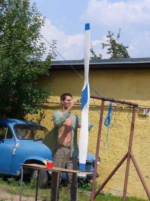

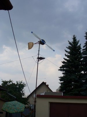

Moje prve pokusy s vyrobou elektriny (energie) zacali niekedy okolo roku 2007 - 2008 a z obnovitelnych zdrojov to bolo najprv na poli veternej energie kde som postupne vyrabal vacie a vacie generatory a samozrejme aj vrtule (najvacsia rucne vyrobena 2,2m priemer
). Generatory boli samozrejme rozne od niekolko 10Wp az po tusim 500Wp. Akumulatory na uskladnenie samozrejme co sa kde dalo najst, cize nejake pouzite z kamionov a tak podobne, menic bol len vlastnorucnej vyroby cca 150-200W
co mi na tu dobu (na svietenie) plne postacovalo.

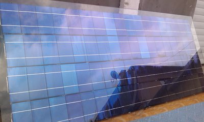

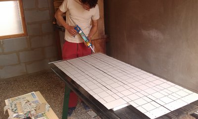

Ako plynul cas zacali sa hybat ceny fotovoltaiky pozitivnym smerom tak som si najpr vyrobil vlastny FV panel s tym ze naklady snad nebudu tak velke ako pri kupe hotoveho panelu
samozrejme ze to nieje uplne pravda
ale kazdy z nas komu je fotovoltaika ako hobby sa na vydavky az tak nepozera pokial si nieco moze vyrobit sam. Priznajme si ze kazdy kutil ma vacsiu radost z toho co si sam vyrobi (a funguje to) ako keby si to mal kupit
priprava panelu test panelu
(konecne !)
samozrejme cele to prislo na kovovy ram
Takze vyrobil som si 100Wp panel ktory som mal na testovacie ucely 2 roky, k tomu samozrejme uz kupeny 350W trapezovy menic a solarny regulator Phocos CX20. Samozrejme nebolo to bohvie co, ale ucel to kazdopadne splnilo

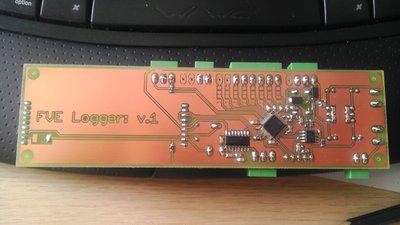

. Vyskusal som si vyrobu elektriny ako v lete tak v zime. Navyse som pomocou reverse-engineeringu
rozkodoval data ktore CX20 posiela do obsluzneho SW a vyrobil som si vlstny logovaci modul aby som nemusel za kazdym tahat do garaze notebook

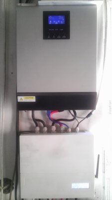

Takze po vyskrtani vsetkych moznosti mi vyslo ze pouzijem hybridny menic ktory ma v sebe vstavany MPPT solarny regulator, bypass na DS a ochranu proti poskodeniu akmulatorov pri extremnom vybiti (nabijanie z DS).
Tak som si zadovazil menic Axpert MKS 24V 2400W - https://shop.mypower.cz/regulator-a-meni ... f4JxZJMk1Y

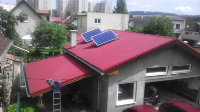

Dostal som sa aj k 2ks 250Wp panelov za rozumnu cenu tak som to vyuzil a zobral som ich. Netrvalo dlho a uz boli na streche garaze (ved naco by som ich skladoval ked mozu vyrabat

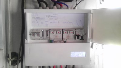

Moja zostava + 24V/280Ah trakcne akku Rozvadzac v ktorom je umiestneny aj logovaci modul Menic ma aj komunikacnu linku (RS232) ktoru som samozrejme hned vyuzil a kedze som sa nedostal k popisu protokolu tak som si komunikaciu musel odchytit a rozlusit

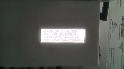

. Vyrobil som si vlastny logovaci modul ktory komunikuje s menicom (+nejake prudove hallove sondy) a data posielam sem na https://www.mypower.cz
pomocou pridavneho wifi modulu kedze v garazi nemam metalicke vedenie na pripojenie do internetu (modul mi obcas robi problemy
, chce to este vyladit).

PS:tú dosku toho loggera si navrhoval aj vyrábal sám ?

Dakujem,Lui píše:Gratulejem....![]()
Nádherný systém....
taketo dosky (samozrejme aj schemy) navrhujem a vyrabam sam, ak je potrebne tak aj na zakazku
