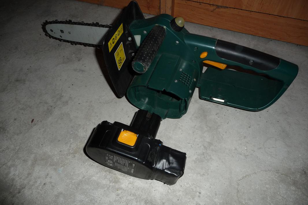

AKU řetězovka samotná stála 2.000,- a upgrade vyšel cca na 2.000,- + 800,- Kč za super multi nabíječku na 12V
Původní motor + NiMH aku neměl moc velkou sílu , na 8cm haluzi se zastavoval o kmenech nemluvě
Po apgrejdu jede jak pila do zásuvky

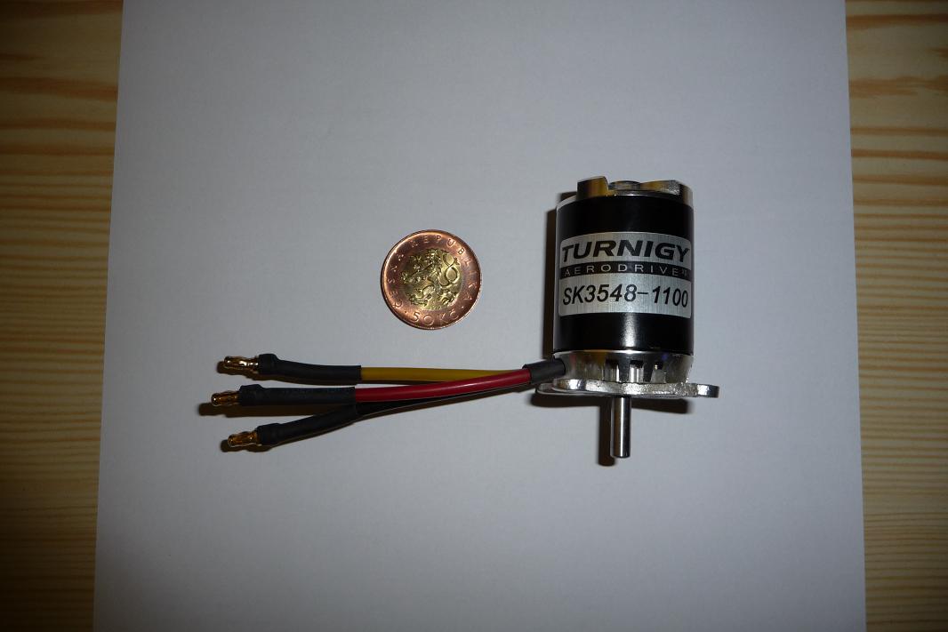

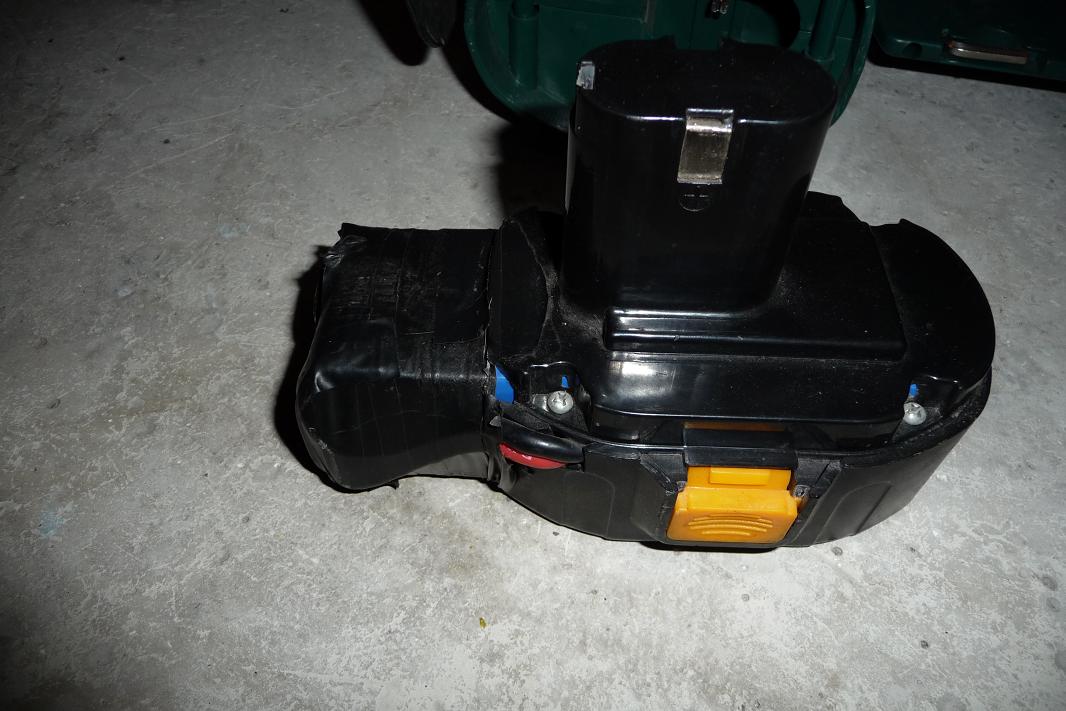

Akumulátor je LiPO 18V 5.000mAh , motor tří-fáz 750W a tří-fáz regulátor s ovládáním vypnuto - zapnuto
Další (pro mě podstatná) výhoda apgrejdu je okamžitá připravenost k práci , nevím jak Vy ale mě vždycky dost
nas*re vibitá NiCD nebo NiMH aku když jí potřebuji
. U LiXX tohle nexistuje ! Po práci ji nabiji a po měsíci
i déle je furt READY

Největší problém byl s pastorkem . Stáhnout ten pastorek ze spáleného motoru bez požkození nabyla žádná sranda ,
ale povedlo se
Naštěstí oba motory měli stejný průměr hřídelí . Vyřezání nových závitů na novém motoru už šlo samo . LiPO aku jsem narval do obalu orig. aku-packu , jen trochu vyčuhuje .

jasně že pila stále slouží
a co už toho pořezala
. Nej kmen co zatím dala byla třešeň o průměru cca 45cm
. Celý nemocný strom vysoký cca 6,5m se zmíněným kmenem sem pokácel a napolínkoval 4-mi baterkami (4 x nabití)
Na origo spoušti je nabastlený servotester ovládající DC - 3f modelářský regl

abrams a rozumíš tomu trošku? Z modelářství znám jen základy.
Vybral sem toto
motor: http://www.hobbyking.com/hobbyking/stor ... ouse_.html
baterky: http://www.hobbyking.com/hobbyking/stor ... ouse_.html
regl: http://www.hobbyking.com/hobbyking/stor ... ouse_.html
nabíječka: http://www.hobbyking.com/hobbyking/stor ... ouse_.html
ale nejsem si jistý jakej ten servo tester.
Vybral sem toto

rozumím jen tomu co sem se sám naučil
Vybrané komponenty jsou shodný s mými , až na motor - mnou použitý se již nevyrábí . Jde o to , jakou pilu Chceš upravit . Pkud mnou na začátku zmíněnou , tak pila bude fungovat s rychlostí řetězu mírně nad origo rychlostí .
Pro konverzi smradlavý pily by bylo za potřebí jiných adekvátnějších komponentů .
