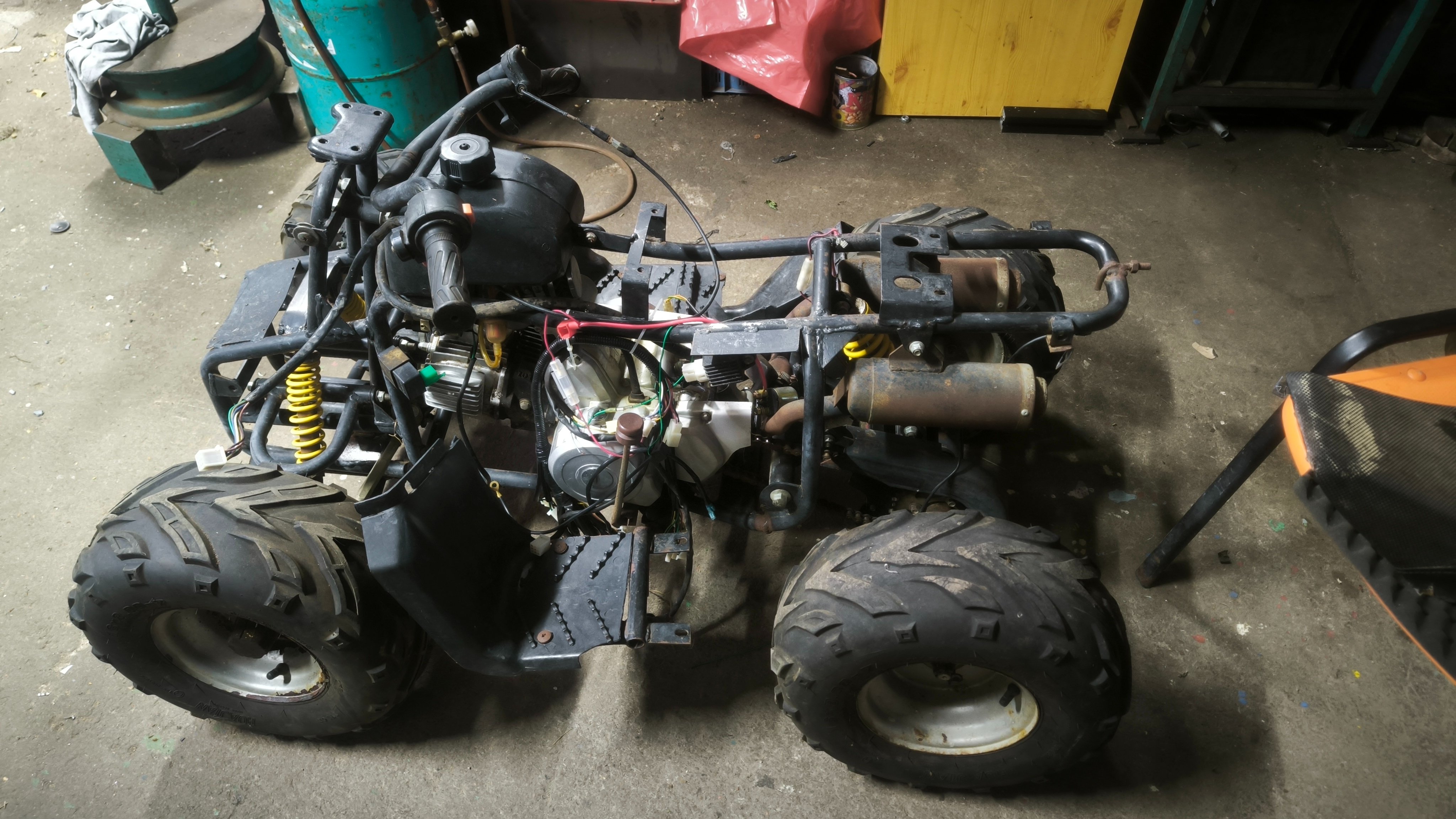

Přestavba dětské čtyřkolky s nefunkčním spalovacím motorem 110ccm na elektrický pohon využívá 3kW elektromotor VEVOR 72V a baterie Lifepo4 20S. Lion a NMC baterie jsou vhodné díky vyššímu napětí, nižší hmotnosti a lepší odolnosti vůči stárnutí. Rychlost je plánována kolem 30 km/h s předlohovou hřídelí pro pomalejší jízdu. Alternativou je koupě levnější čtyřkolky s pohonem, ale přestavba umožňuje využít starý vrak a přizpůsobit výkon vlastním potřebám.

Chtěl bych předělat spalovací čtyřkolku s nefunkčním motorem 110ccm na elektro

přesně s touhle ne, ale 2kW bude asi málo... 1kw měly děcka v minimotorce s 10" kolečkama a jezdili na tom cca do osmi let. čtyřkolka bude o dost těžší a má o dost větší valivý odpory, takže to chce aspoň to, co dokáže těch 110ccm, 4.5kW podle katalogu, a některý jsou i "ostřejší"
Pitbike, co měl původně 110ccm lifan, jsem přestavěl s tímto: https://www.aliexpress.com/item/1005010 ... in_prod%3A samozřejmě prodejců je hodně. Je to na 420 řetěz, tj asi ten stejnej co měl spalovák, a řetězový kolečka jsou taky shodný, dokonce pasovaly dva ze tří upevňovacích bodů z toho spalováku. No a ve špičce na nejvyšší výkon to v pitbike 17/14" jede 70km/h a má to cca 10kW, ale samozřejmě není důvod to hned na začátku přepnout na plnej. Hlavní výhoda je "normální " řetěz, primární převod v motoru 1:2.35, takže ti nevyjde řetězový kolečko 8 zubů a rozeta 60, jako u toho postovanýho...

Tak pohon mám doma vzal jsem nakonec VEVOR 3000W 72V
Udělám to na 20S Lifepo4 tak uvidím jak to bude chodit

3kW ... možná si rovnou napřed udělej nějaká další děcka do zásoby.

Ale to jsou Čínský 3kW
Budu tam dávat předlohovou hřídel do pomala, aby to jelo tak 30 km/h

Tato nedětská - 56155 je od 16 let a nikomu ji nepůjčuji poněvadž je nebezpečná - na redukci se staví na zadní (3kW a Life ..

Je to náhrada za čtyrtakt 110ccm A ten měl 4,7kW a 7,5Nm

Ze se s tim prestavovanim nekomu chce ztracet cas
, kdyz se za 18k prodava https://motorky.bazos.cz/inzerat/224014 ... -hecht.php se zadnim diferencialem. A videl jsem ji i levnejsi. Pravda, cely pohon je neodpruzena hmota, coz jizdnim vlastnostem moc neprida. Ale zadni diferencial nema ani vetsina beznych spalovacich ctyrkolek.

To víš, když dostaneš zdarma takový pěkný vrak, tak je ti líto ho vyhodit
Ještě přemýšlím o bat. k tomu pohonu.
Asi budu muset dát 22S Lifepo4

Zrovna pro tohle budou lepší Lion/NMC. Baterka v tom stejně dřív odejde stářím, než počtem cyklů, mají vyšší napětí, jsou vzhledem ke kapacitě lehčí, zvládají na kilogram hmotnosti taky vyšší proud a ostatně jsou taky levnější. Jedinou nevýhodou je potřeba bodovačky, ale ta se dá pořídit za pár stovek.
