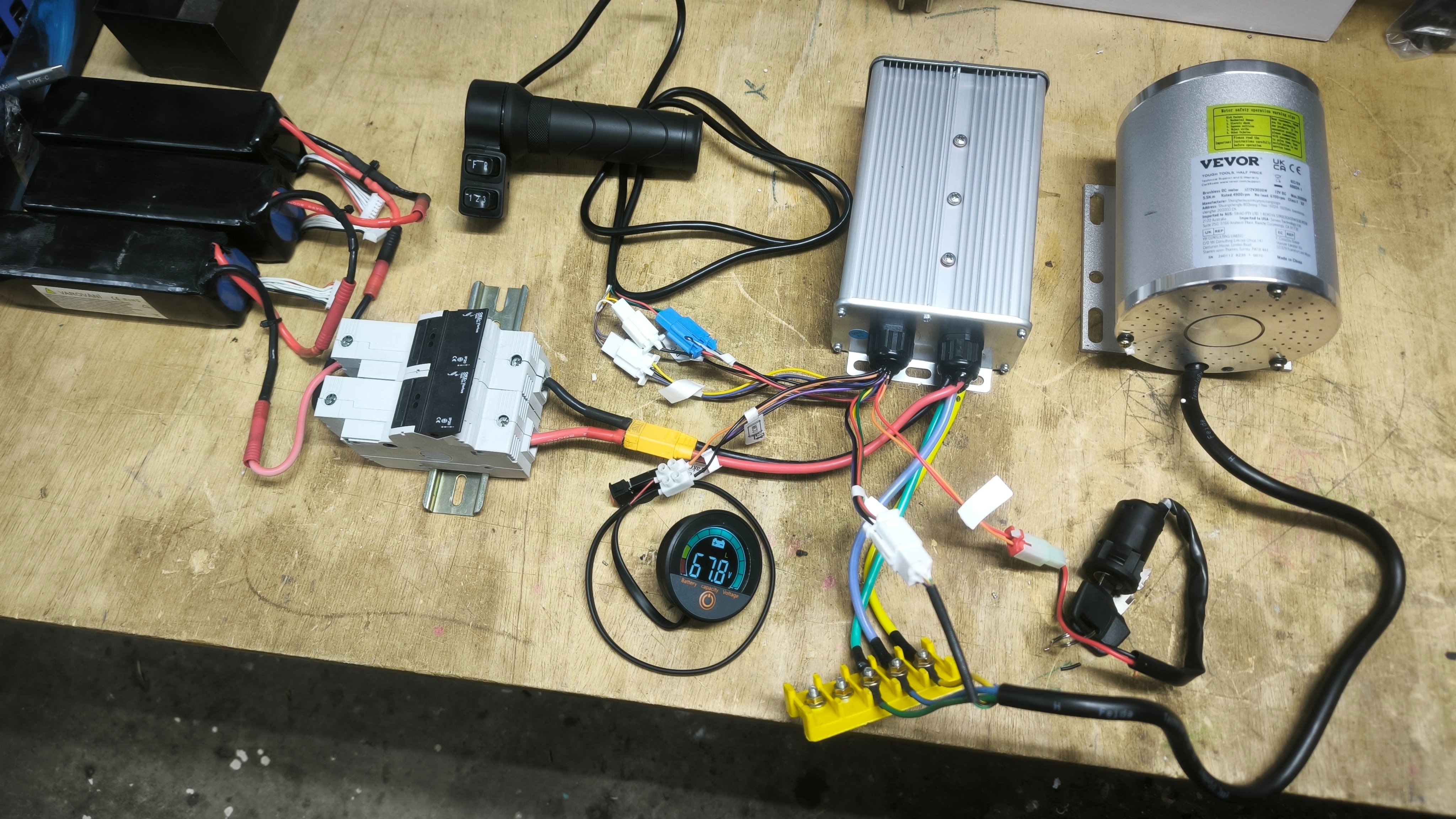

Tak pohon mám doma vzal jsem nakonec VEVOR 3000W 72V
Udělám to na 20S Lifepo4 tak uvidím jak to bude chodit

Ale to jsou Čínský 3kW
Budu tam dávat předlohovou hřídel do pomala, aby to jelo tak 30 km/h
na 3
