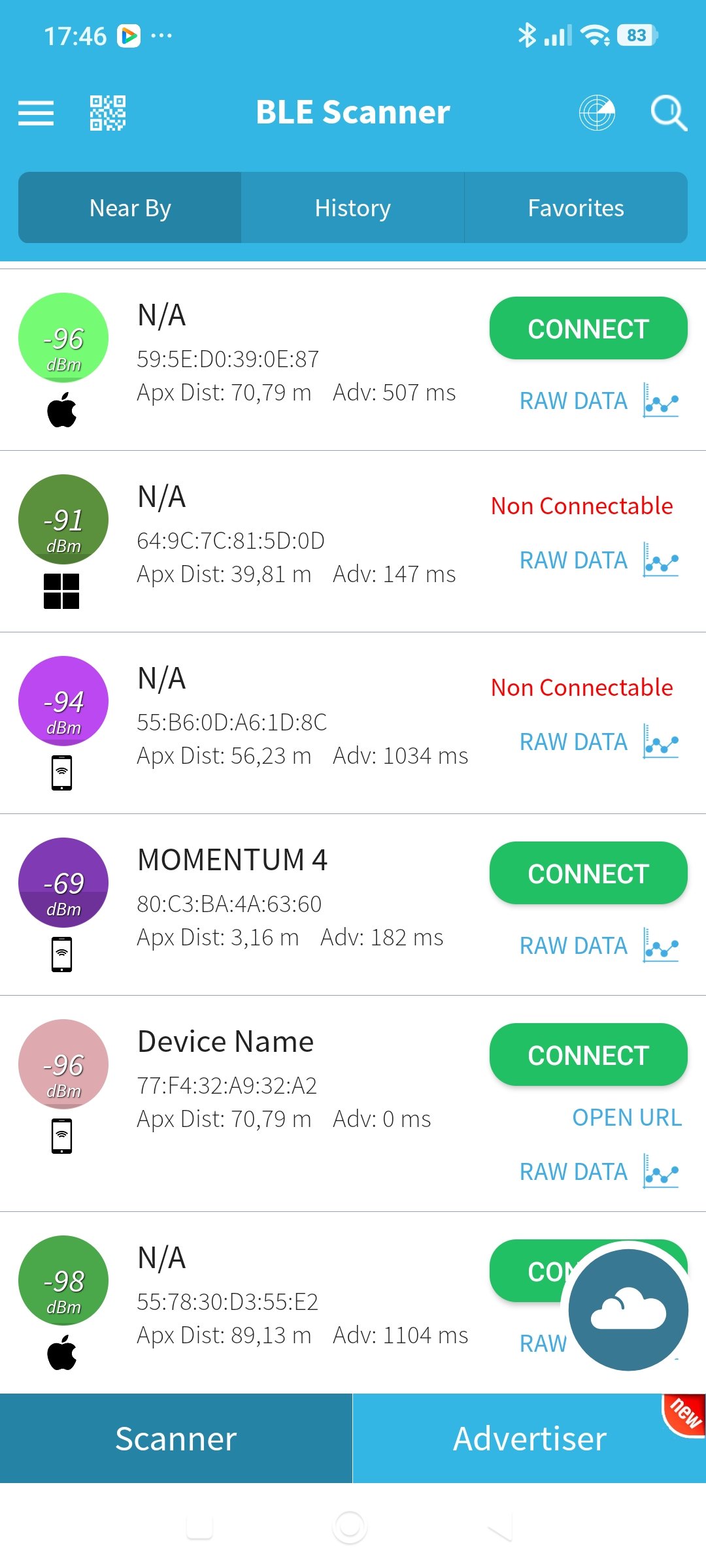

Zkusil bych sken bt zařízení. Z mobilu (android) používám aplikaci BLE scanner a hned vidím, jaká BT zařízení jsou v okolí.
