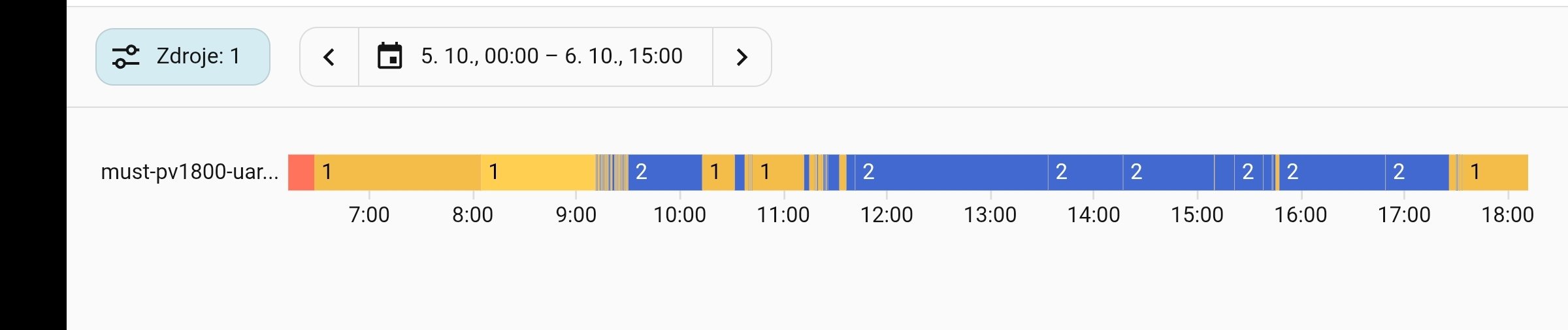

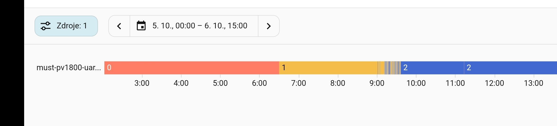

Re: MUST PV1800 VHM 48V 5000W
vcera doobedu u nas bola striedava oblačnosť, napatie z panelov lietalo od 75-100V a následkom toho aj regulator v Muste stale prepinal medzi PWM a MPP rezimom.
dnes je od rana take divne mlieko na oblohe, ale napatie zo stringov je od rana cez 95V a aj regulator je stale v MPP rezime.
takze myslim, ze ten znizeny vykon u teba by mohol byt nizkym napatim stringov a regulator zostaval v PWM.
vcera: a dnes : rezim 1 je PWM a rezim 2 je MPP
