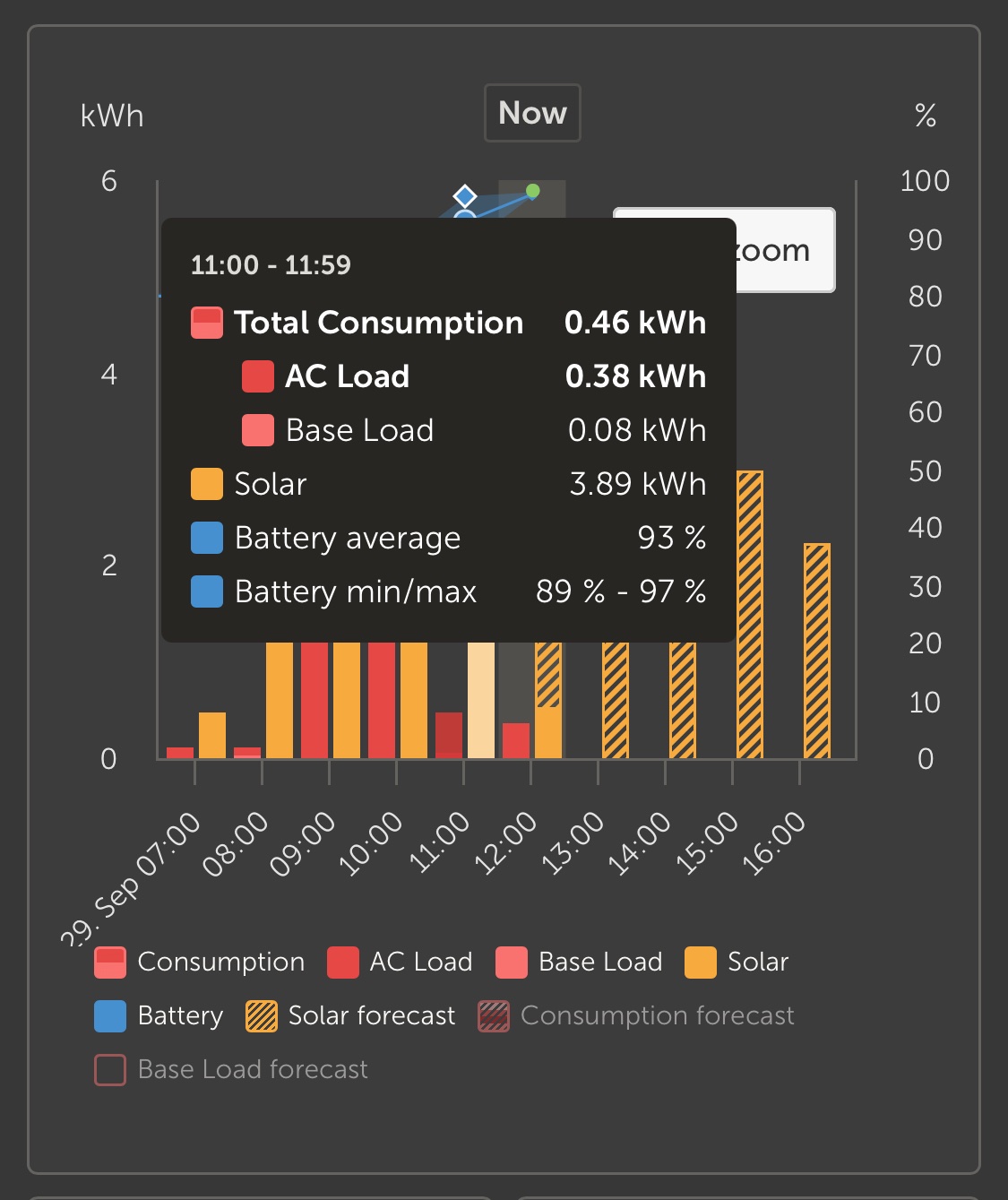

Nadviazem na tuto odpoved
Pretym tam bol velky rozdiel v tom co to ukazovalo a co z toho realne islo, tak ako ty pises cipis.
A je to vidiet aj v grafoch ze to pocita "asi" reziu systemu a realnu spotrebu s elektromera.
Vid obrazok kde AC Base load je akoby rezia systemu: Ale na to aby sa mi toto potvrdilo musi prejst cely mesiac aby som mal nepriestrelne porovnania z minulych mesiacov.
V konzole vidim iba jeden elektromer (eastron sdm230 modbus) a teda podla toho co ukazuje tam a co ukazuju tieto grafy tak by to mohlo byt tak ako pisem.
Teda moze to mat suvis stym co sa Jirkovi teraz deje ze zalezi na tom asi co sa kde meria a system si to teraz inak vypocitava.
ale dam to sem, nakolko to pozorujem az po tejto aktualizacii..cipis píše: úte zář 29, 2026 10:17 amJá si DC stranu vůbec neměřím, ale všiml jsem si, že poslední dobou mám výsledky na DC/AC tak nějak pravdivější. Zdá se, že Victron přestal lhát o vlastní spotřebě a už to plus mínus sedí. Ale zatím je to jen dojem z prvních čísel.
Tak je možné, že předělali výpočty. A to tvoje je toho důsledkem také.

"AC Base load je akoby rezia systemu"

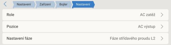

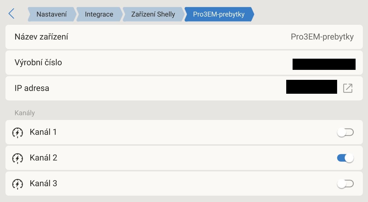

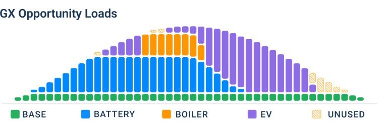

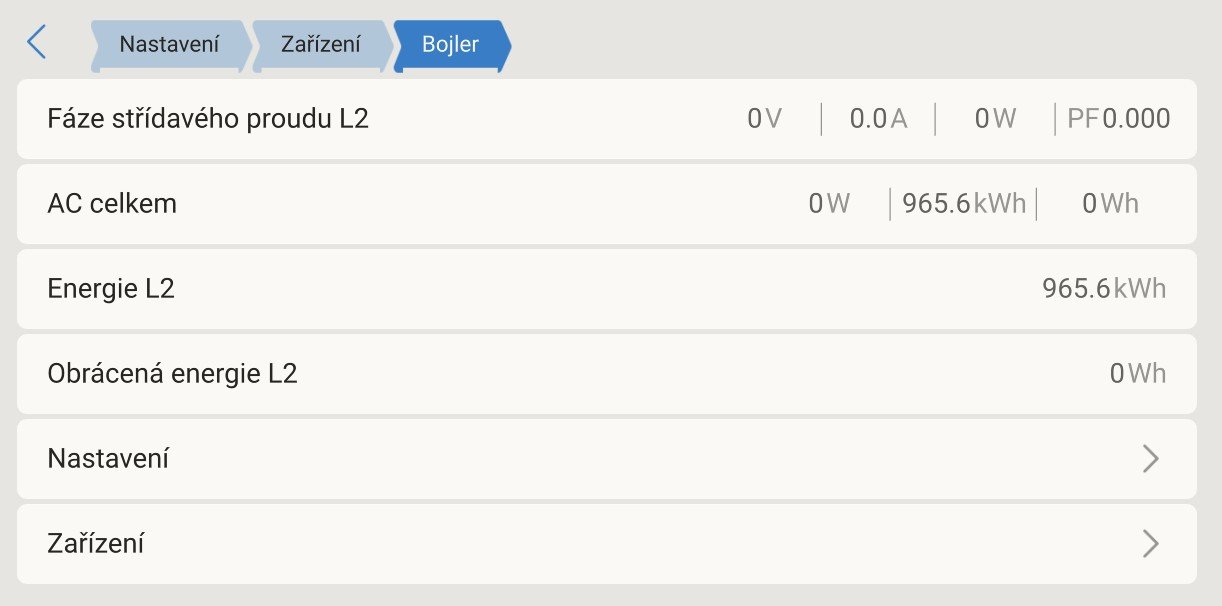

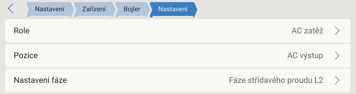

Co pozoruji já (jedu ostrov), tak Base load (základní zatížení) je běžná spotřeba objektu a AC load (Střídavé zatížení) jsou přebytky. V prezentaci pro "GX Opportunity Loads" termínem Base taktéž označují běžnou spotřebu. Teď když se na to dívám, tak dříve jsem to tam neměl ale teď s novým FW jsem vyklikal, že shelly EM (kterým měřím ACOUT2 do Bojleru) má Role = AC zátěž. Pak se to ve VRM přehledu začalo zobrazovat odlišně. (V obrázcích je Bojler zrovna vyplý/nahřátý)
Dodatek: já jsem ten Shelly EM vlastně asi neměl úplně zaintegrovaný a nyní jsem povolil Kanál 2 kde je ten Bojler...
