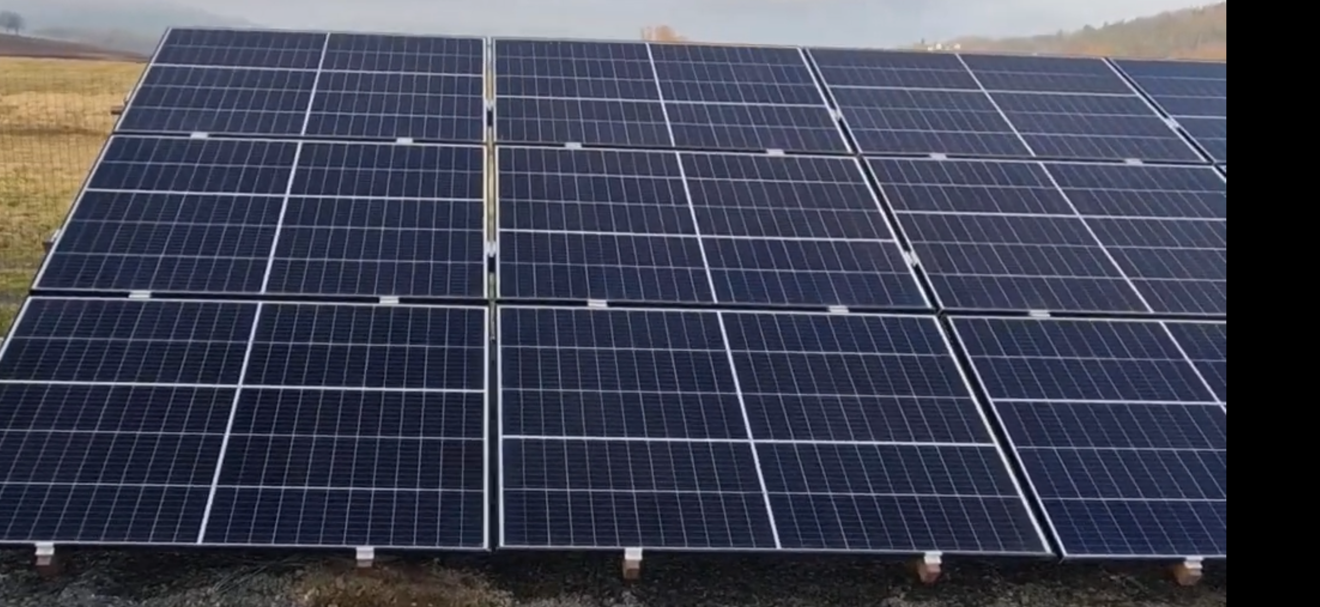

Ps: zde jsou jakýsi asymetrický panely (half cut není v pulce a u pána má nad hlavou nějaký atypicky maličký - přitom jeden velký by se tam asi v pohodě vešel ) - to má nějaký význam?
Když bude třeba 15S2P a jeden ten paralelní bude východ+západ tak to v praxi (oproti teorii) nevadí skoro vůbec, ale když někde pujde ještě k tomu stín - jen u jednoho z třeba těch 3P…, co to bude (v praxi) dělat? Máš to nějak konkrétně vypozorované?
