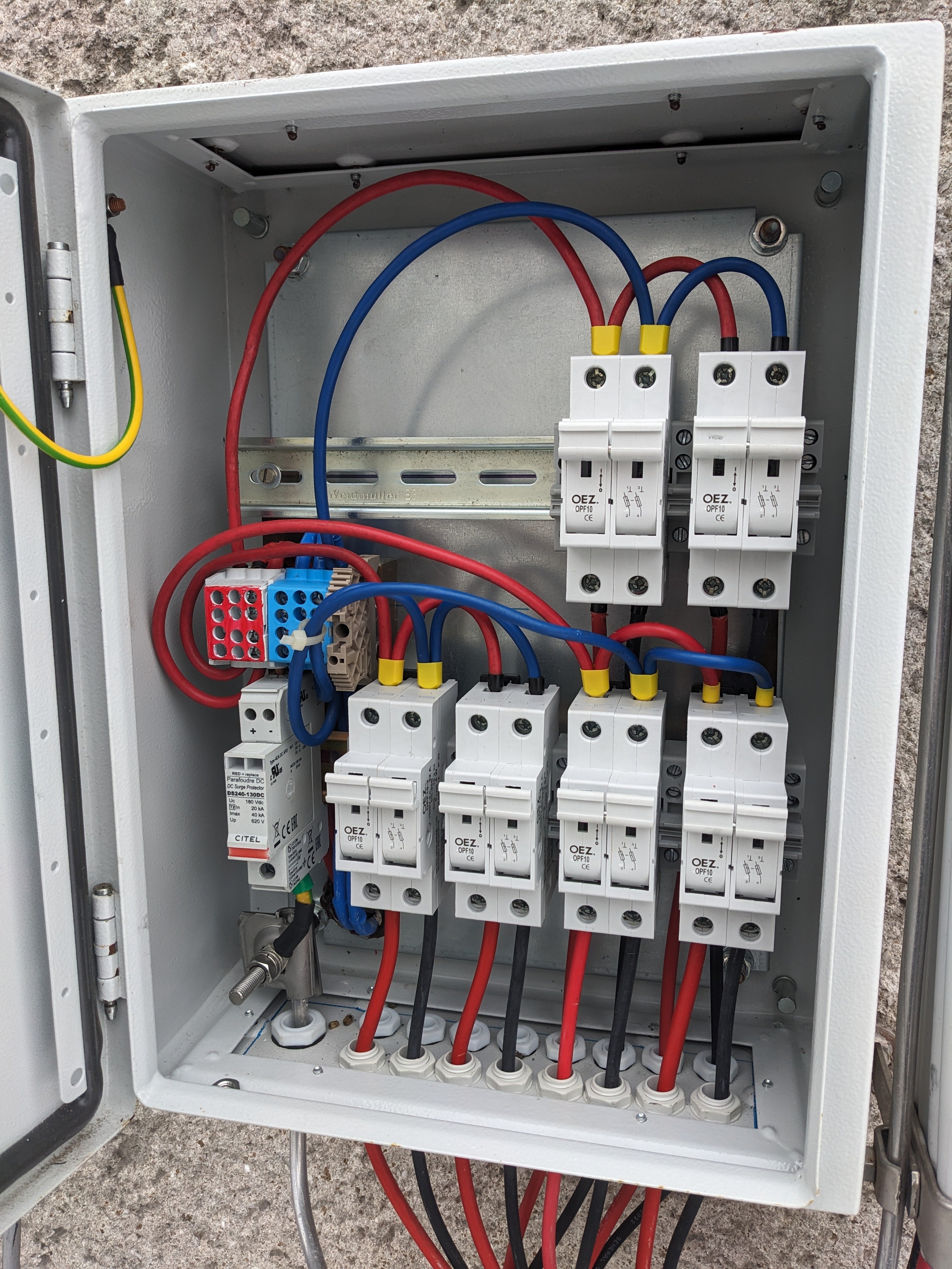

Mám 150/70 - max. zkratový proud 50A a mám na něj připojené 3S6P JAM60S20 385Wp s Isc 11,5A. Nejsou všechny jedním směrem, 3S2P jsou na JV fasádě svisle, 3S4P jsou na JZ střeše 45°, funguje to bez problémů rok a půl. Na podzim se chystám připojit 3S5P JV 80°+ 3S5P JZ 80°JAM60D20 680Wp, Isc11,5A na regulátor 150/100, tak uvidím.

paralelní stringy když jsou >2P - jak to máš ošetřené proti poruše?

Přce pojistkama.

Ano, výše popsaná kombinace připojená na SmartSolar 150/70.
