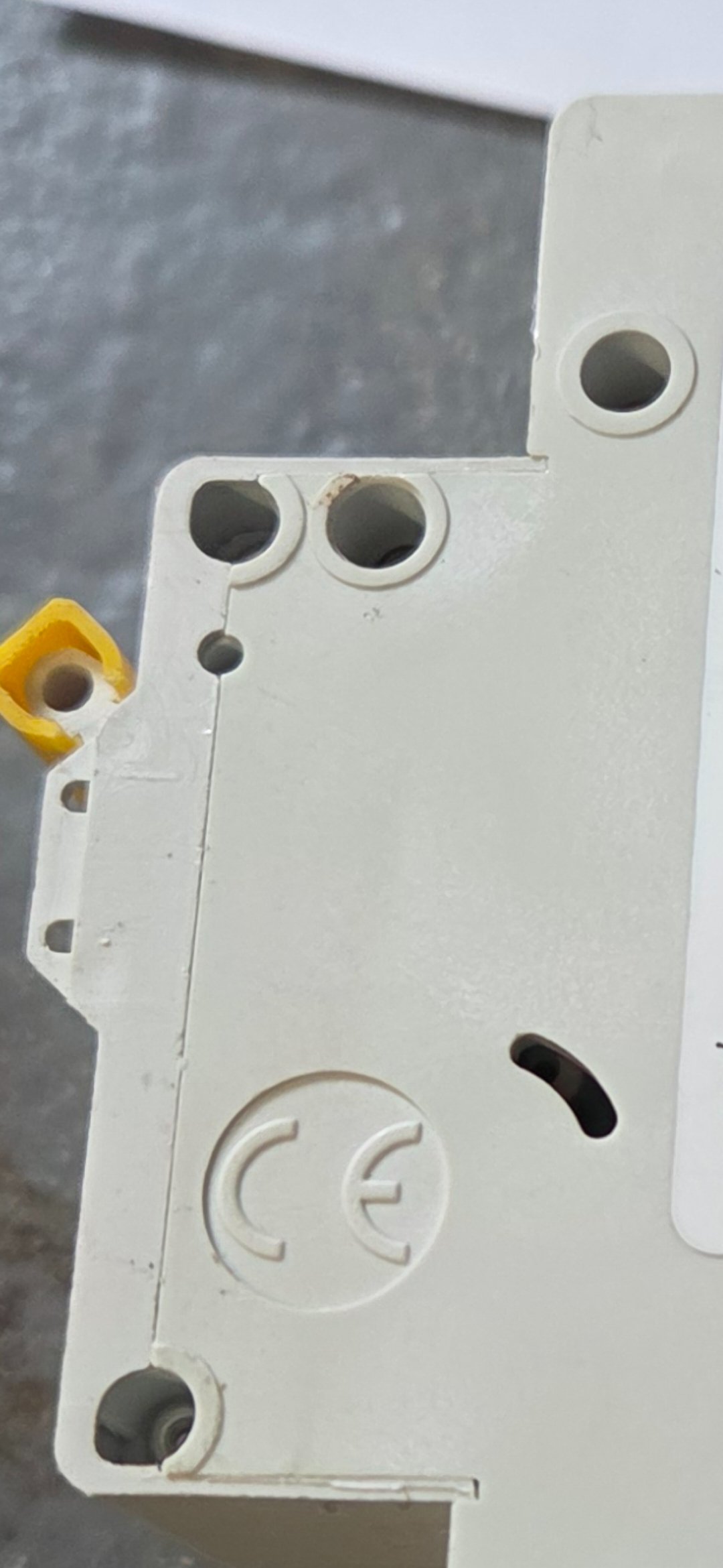

Nejvíc protestovali proti tomuto jisriči. Nechápu?? Je zanýtovaný

Protože u 3f jističů EATON (což byl původně Moeller) existovala nějaká finta, tak se vyměnil vnitřek s vnitřkem ze silnějšího jističe.
(tu fintu neznám, jen vím, že existovala)
Tak EATON začal dělat novou řadu jističů, které na sobě mají vytištěný symbol zámečku a mají to nějak ošéfované.
Podle mě dneska s bonzovacími elektroměry už je to ale možná trochu zbytečné.
Pokud by tam byly nějaké větší odběry, tak to elektroměr napráská.

To mi kamarád říkal taky, ale šlo to u nezanýtovamych jističů. Tento je zanýtovaný, asi mají toho Moelera na Black listu komplet.
Mám v garáži OEZ, akorát je prohodim, ale zbytečný opruz. Nikdo mi to nebyl 2x na infolince schopný vysvětlit.

Nemusí být zámeček obecně - povinně (to je jen marketink jednoho výrobce), stačí splnit podmínky…
Ty máš asi starý PL7 - a ten byl právě zapovězen viz https://www.cezdistribuce.cz/file/edee/ ... isticu.pdf
Proto udělali PL7 se “zámečkem”.
Ps: Já běžně dávám jistič za 60 Kč
Takže můžeš mít jakýkoliv jistič jakékoliv značky, B 10 kA vyjma těch “nevyhovujících” viz odkaz:

Ano být u toho Franto nemusíš, ale vždy je lepší být u toho
divný je že mu to neřekli, protože to je notoricky známá věc - čez to má na webu 12 let, to ne každá operátorka call centra bude znát… ten montér na 100%
ten Franty typ PL7 : kde Vrchní kryt je vyměnitelný a páčka jističe není plně barevná - to je známá věc a kdybys u toho byl tak by ti to jistě řekl:
Co elektroměr napráská, že si vezme krátkodobě na start elektromotorů 5 sekund násobek proudu ? Asi ne… Btw podle char. ty můžeš s trochou štěstí přenášet neomezeně dlouho 1,4 násobek proudu, jistič musí vybavit až při 1,45 násobku do 60 minut (a nesmí vybavit při 1,13 násobku)Mex píše: sob zář 12, 2026 8:09 pmProtože u 3f jističů EATON (což byl původně Moeller) existovala nějaká finta, tak se vyměnil vnitřek s vnitřkem ze silnějšího jističe.

No mezitim se nasli koumaci, co to proste vymenili, ze zustal vrsek s jmenovitou hodnotou a pajsl s vyssi. Kdyz se zavedly plnobarevne packy, tak jsem na to take cucel. Otevrene nikdo nerekl, ze to neni kvuli barve ...

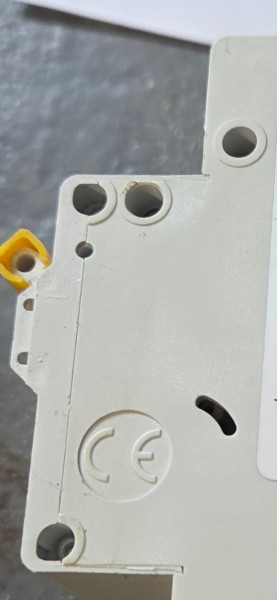

Dám sem lepší fotku. Opravdu tam ta spára je.

Myslíš že kecám?
podle nich jde ta krytka vyměnit, tak si to měl zkusit - jde sundat ?
