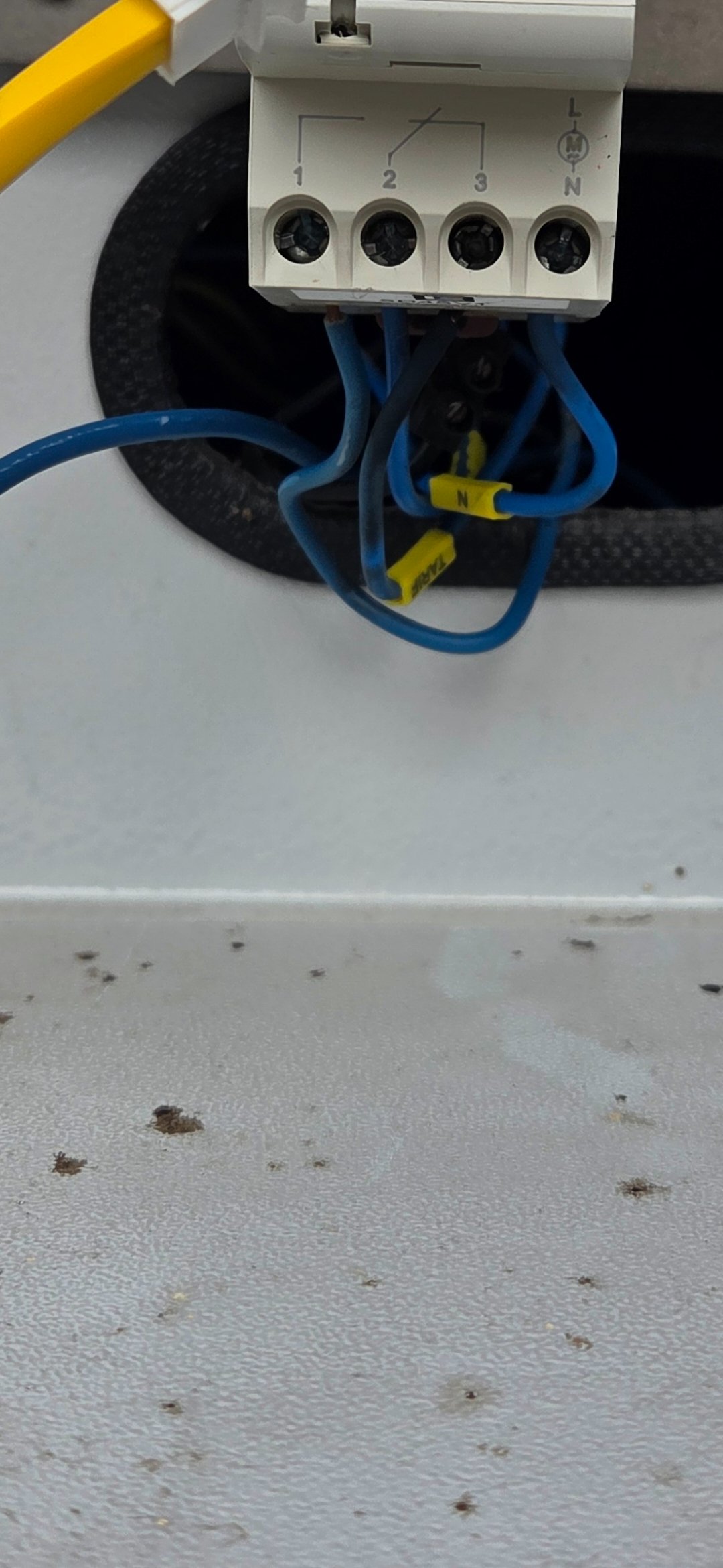

Pokud jde o vodič N pak je to barva světle modrá i dle odkazovaného dokumentu ČEZu.
- Příspěvky: 2619
- Reputace:465
Re: FVE elektrárna - revize
Ano. N je vždy a všude světle modrý.
Lhostejno jestli jde o silový rozvod, nebo (jako v tomto případě) o spínaný N pro oddělovací relé.
Ten signál se tak dokonce jmenuje, napž. pro blokování přetoků FVE: N0%.

Já u toho vůbec nebyl. V emailu mi napsali, že nemusím. být přítomen, ani mě nehledal. Jinak Valdano díky. Ve schèmatech je jasně popsána světle modrá.

Na a tato modrá je moc modra
- Příspěvky: 2619
- Reputace:465
Jo, ta modrá je skoro spíš tmavě modrá. Tak trochu uprostřed mezi fakt světlou a fakt tmavou.
