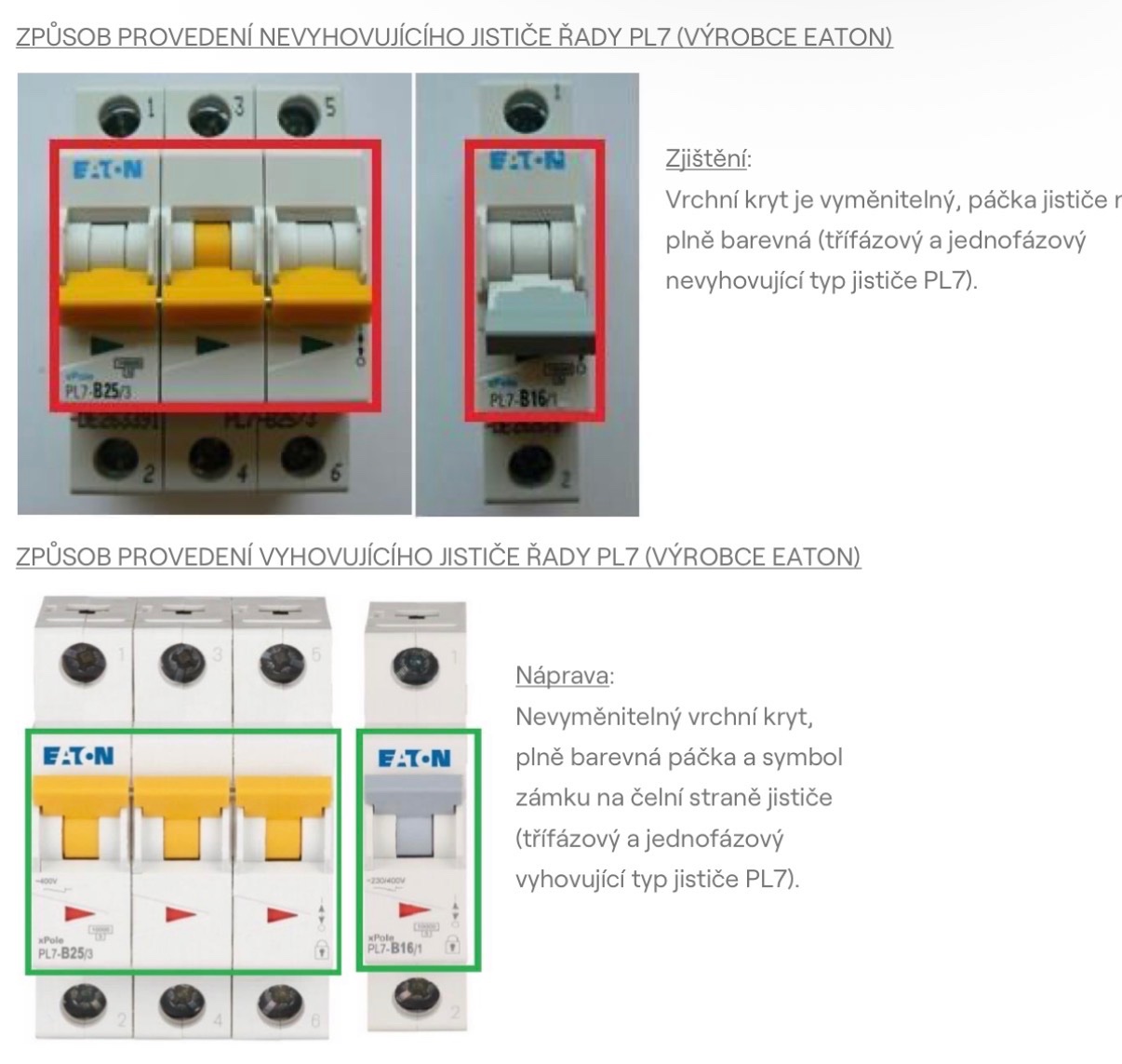

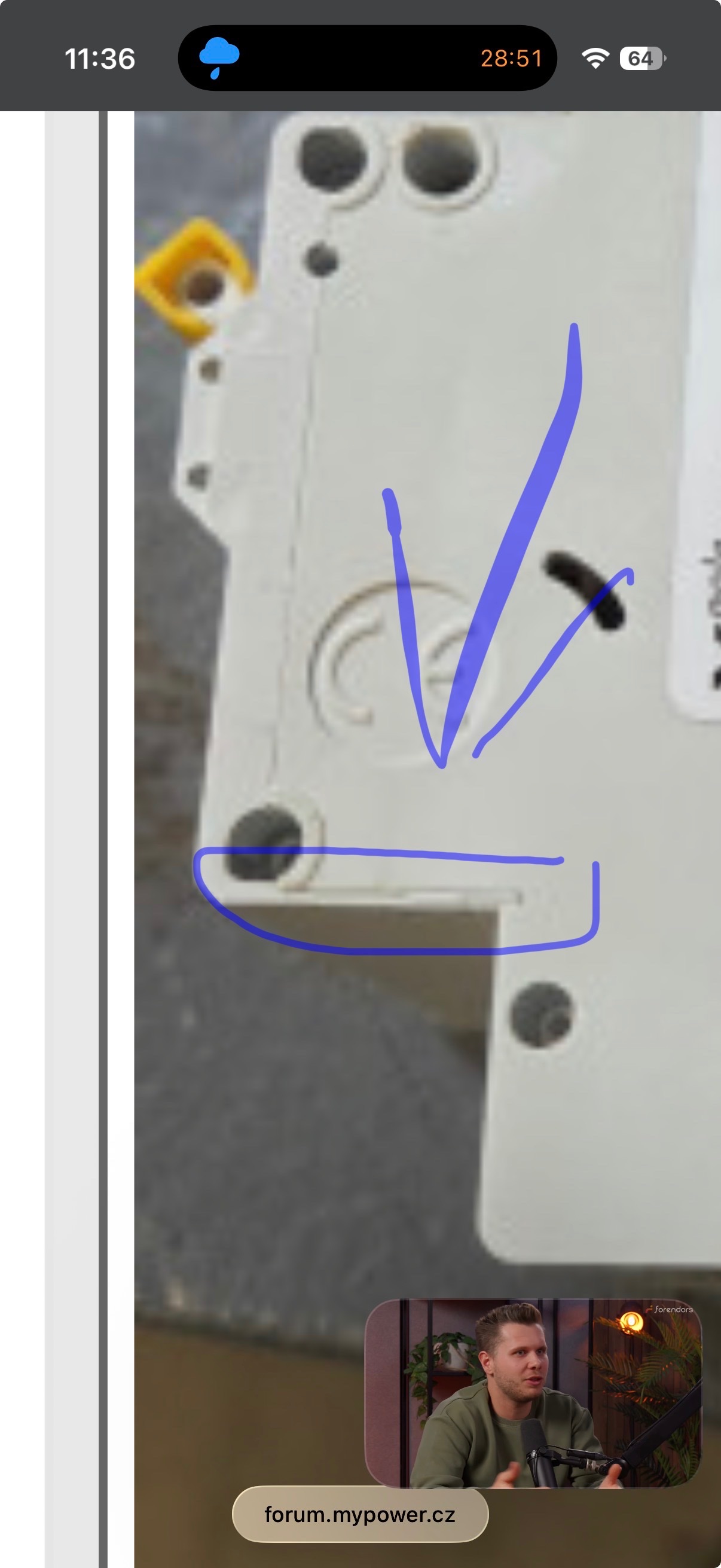

Nejvíc protestovali proti tomuto jisriči. Nechápu?? Je zanýtovaný

Protože u 3f jističů EATON (což byl původně Moeller) existovala nějaká finta, tak se vyměnil vnitřek s vnitřkem ze silnějšího jističe.
(tu fintu neznám, jen vím, že existovala)
Tak EATON začal dělat novou řadu jističů, které na sobě mají vytištěný symbol zámečku a mají to nějak ošéfované.
Podle mě dneska s bonzovacími elektroměry už je to ale možná trochu zbytečné.
Pokud by tam byly nějaké větší odběry, tak to elektroměr napráská.

To mi kamarád říkal taky, ale šlo to u nezanýtovamych jističů. Tento je zanýtovaný, asi mají toho Moelera na Black listu komplet.
Mám v garáži OEZ, akorát je prohodim, ale zbytečný opruz. Nikdo mi to nebyl 2x na infolince schopný vysvětlit.

K tomu OEZ: je tam ještě podmínka, že páčka a táhla musí být v jedné barvě.
Neznám OEZ, tak nevím, jak je to tam.
Já jsem musel měnit hlavní jistič jenom proto, že propojení mezi těmi třemi páčkami bylo v jiné barvě než jejich táhla.
I když to bylo možná zbytečné, protože ten montér, co mi instaloval nový elektroměr, byl děsný pohodář. Ten by to možná vůbec neřešil.

U toho OZE pokud má páčka jinou barvu je to 6kA verze, pokud je to stejná barva je to 10KA verze. Pokud jsem to dobře pochopil a tomu rozumím. .Mex píše: sob zář 12, 2026 8:55 pmJo, ta modrá je skoro spíš tmavě modrá. Tak trochu uprostřed mezi fakt světlou a fakt tmavou.

Nemusí být zámeček obecně - povinně (to je jen marketink jednoho výrobce), stačí splnit podmínky…
Ty máš asi starý PL7 - a ten byl právě zapovězen viz https://www.cezdistribuce.cz/file/edee/ ... isticu.pdf
Proto udělali PL7 se “zámečkem”.
Ps: Já běžně dávám jistič za 60 Kč
Takže můžeš mít jakýkoliv jistič jakékoliv značky, B 10 kA vyjma těch “nevyhovujících” viz odkaz:

Ano být u toho Franto nemusíš, ale vždy je lepší být u toho
divný je že mu to neřekli, protože to je notoricky známá věc - čez to má na webu 12 let, to ne každá operátorka call centra bude znát… ten montér na 100%
ten Franty typ PL7 : kde Vrchní kryt je vyměnitelný a páčka jističe není plně barevná - to je známá věc a kdybys u toho byl tak by ti to jistě řekl:
Co elektroměr napráská, že si vezme krátkodobě na start elektromotorů 5 sekund násobek proudu ? Asi ne… Btw podle char. ty můžeš s trochou štěstí přenášet neomezeně dlouho 1,4 násobek proudu, jistič musí vybavit až při 1,45 násobku do 60 minut (a nesmí vybavit při 1,13 násobku)Mex píše: sob zář 12, 2026 8:09 pmProtože u 3f jističů EATON (což byl původně Moeller) existovala nějaká finta, tak se vyměnil vnitřek s vnitřkem ze silnějšího jističe.
