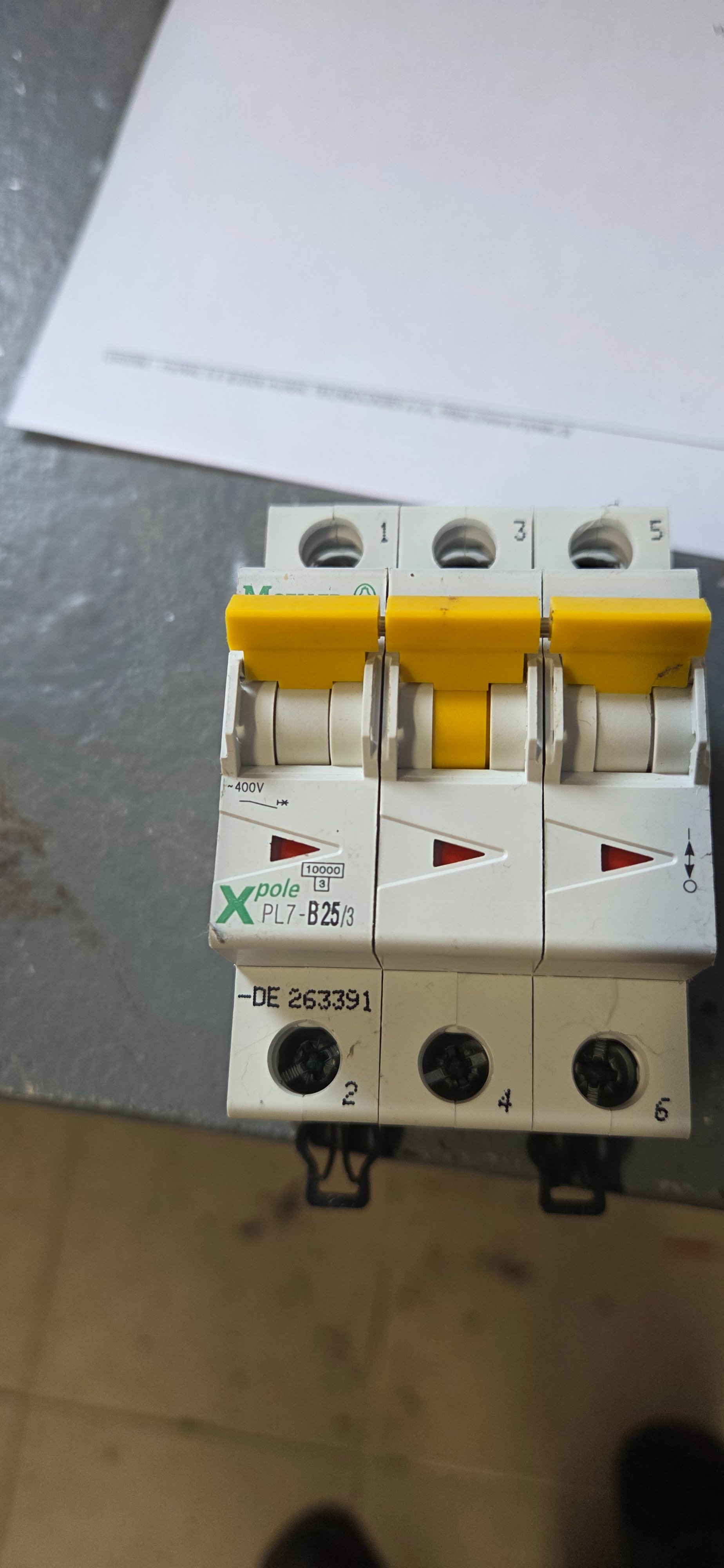

Já u toho vůbec nebyl. V emailu mi napsali, že nemusím. být přítomen, ani mě nehledal. Jinak Valdano díky. Ve schèmatech je jasně popsána světle modrá.

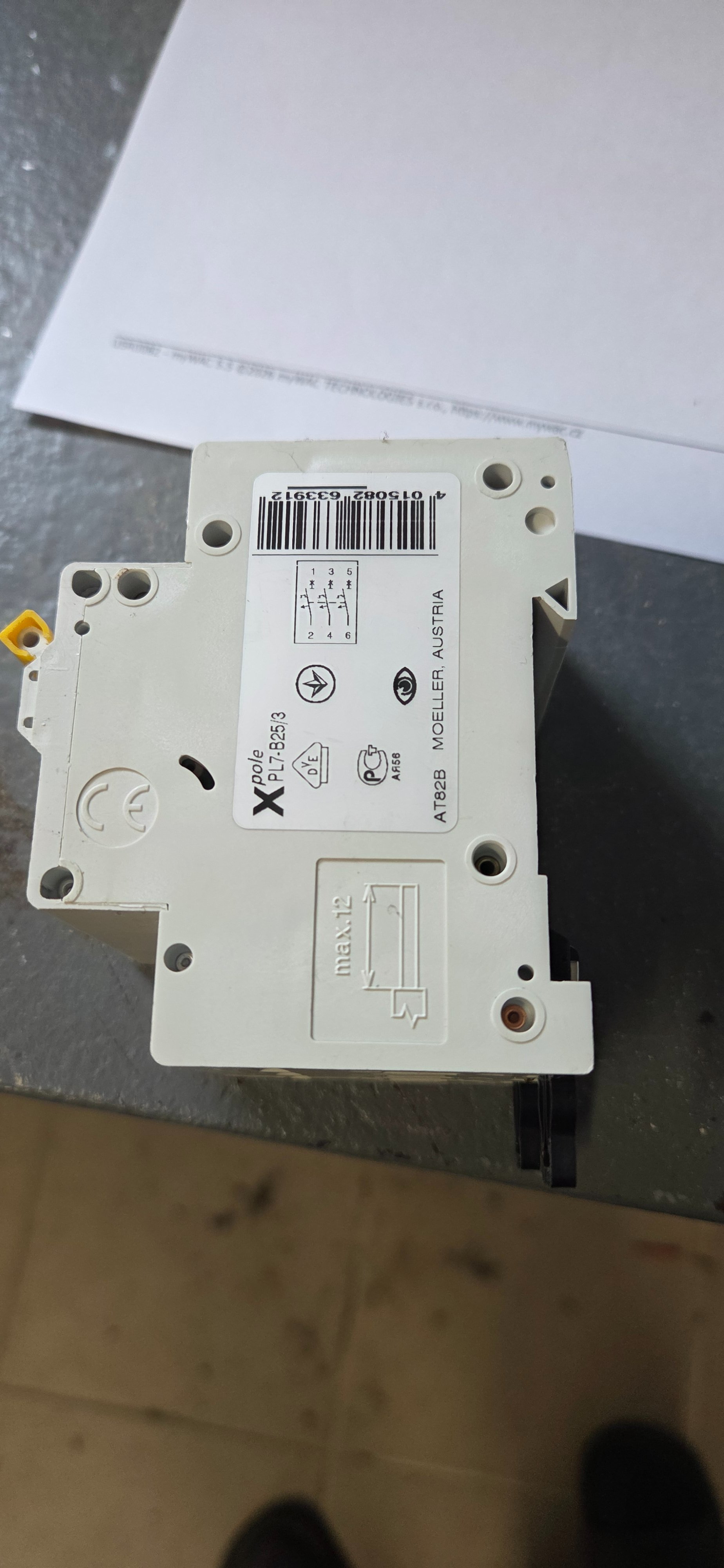

Nejvíc protestovali proti tomuto jisriči. Nechápu?? Je zanýtovaný

Protože u 3f jističů EATON (což byl původně Moeller) existovala nějaká finta, tak se vyměnil vnitřek s vnitřek ze silnějšího jističe.
(tu fintu neznám, jen vím, že existovala)
Tak EATON začal dělat novou řadu jističů, které na sobě mají vytištěný symbol zámečku a mají to nějak ošéfované.
Podle mě dneska s bonzovacími elektroměry už je to ale už trochu zbytečné.
Pokud by tam byly nějaké větší odběry, tak to elektroměr napráská.
