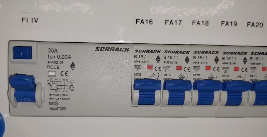

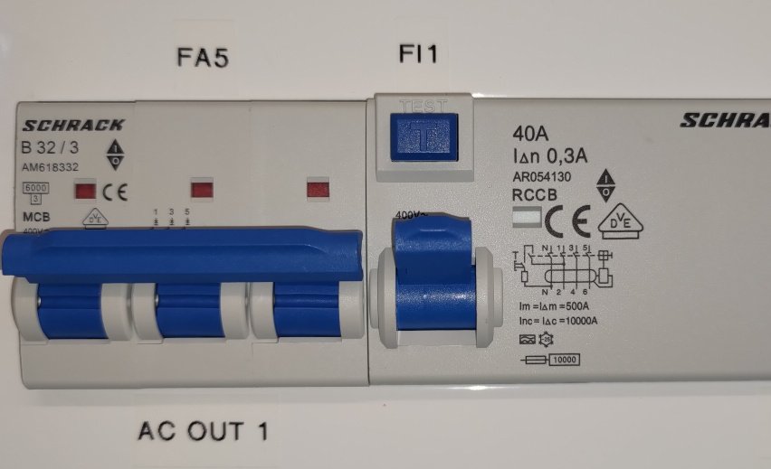

Re: Jaký hlavní chránič za měnič
Je možné sem dát obrázky obou chráničů?
Třístovka se snad vždy dává se zpožděním. Co tam máš přesně za typ? Já tu mám A/S a nikdy problém. V případě použití 300ky jako nadřazeného chráníče, tak to jednak musí být ta selektivní varianta S a pak samozřejmě musí za ním být ještě nějaký normální chránič pro daný okruh. To nepíšeš, jestli tam máš i pro ten okruh klimatizace. Zmiňuješ jen jistič. To by jednak bylo na prd, protože ti to pak vyhodí vše. Plus jistič (v běžném provedení) ani neodpíná N, takže jen po vypnutí jističe a spojení N + PE, tak chránič správně zaragoval. Jen by tam měla být nějaká 30ka typ F nebo A. Pak by (pokud je ta 300 selektivní) měl spadnout jen ten daný okruh
Přikládám foto. Okruh klimatizace má společný chránič pro všechny zásuvkové okruhy na daném patře domu. Pak je chránič extra na světla/venkovní zásuvky atd.
