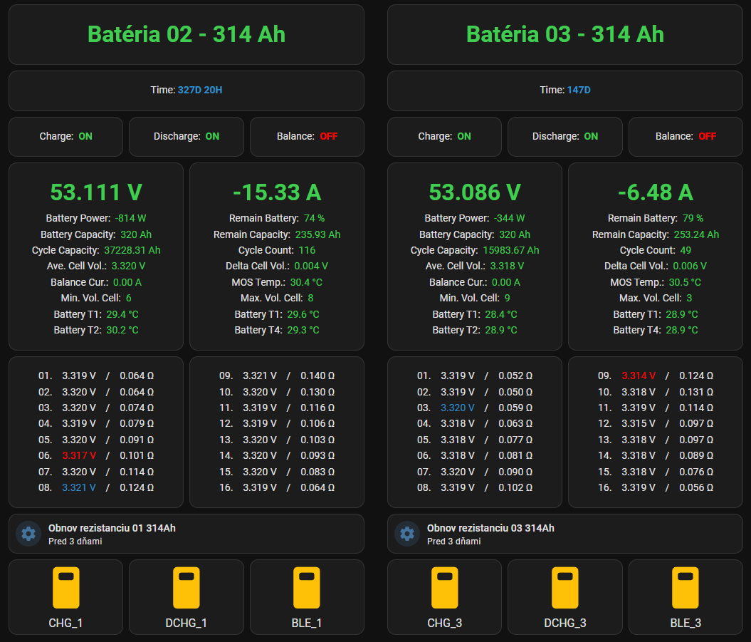

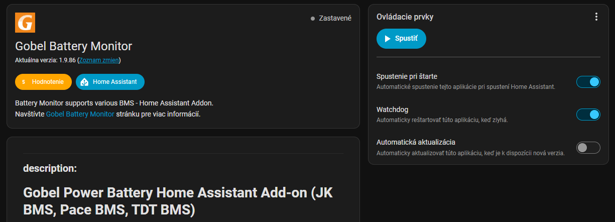

Ja mam pripojenie cez solar assistant pre celkovy prehlad, odtial cez MQTT do HA (4 baterie) + 2x ESP32 cez BT -> Wifi do HA a influxu. chodi to bez problemov uz skoro rok. integracia v HA je tiez od syssi. Planujem ale prejst na kabel, prevodnik uz mam.
