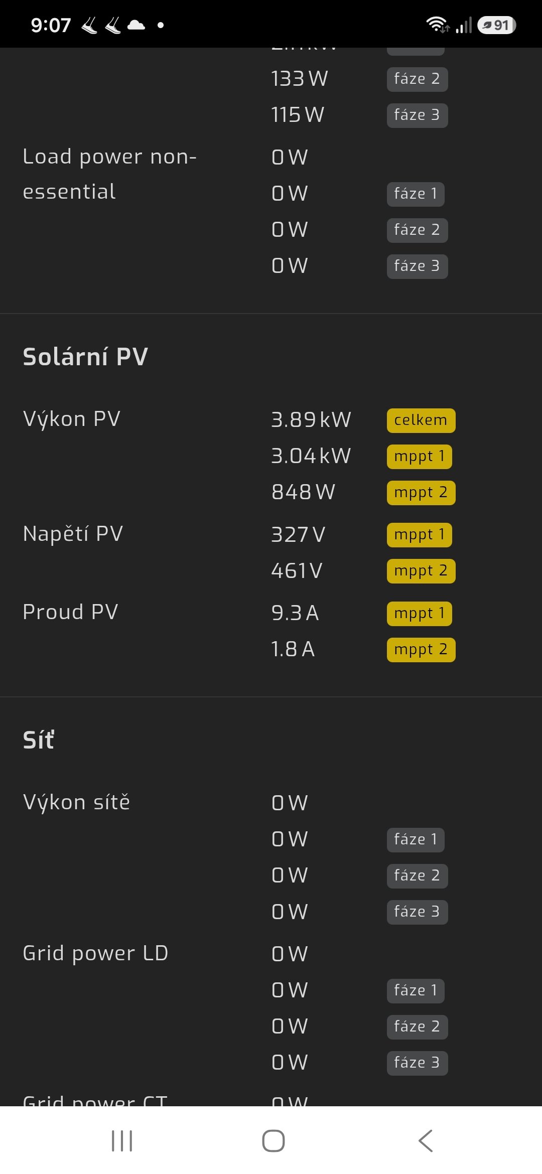

Ve svém RPI jsem nahradil HA Solar Assistantem.
Špatné to není a integrace čehokoliv je fajn a poměrně intuitivní.
Co vnímám za dílčí nedostatky:
- v nastavení solar systému nejde přidat více FV polí, anebo jsem nezjistil jak na to (a různý výkon, orientace a sklon)
- v komponentech lze přidat jen jedem měnič, příp asi více měničů, ale stejné značky (nezkoušel jsem)
Cíl je nechat běžen MPPT a Cerbo victron s baterií přes CAN (jede ok) a DEYE Hybrid (pouze v roli ostrovního střídače nepřipojeného na GRID a PV)
připojit k baterii přes RS485.
Zda a jak to půjde nevím, protože to nemá oddělený monitoring MPPT a celý Victron ansábl to bere jako jedno zařízení - měnič

Jj více různých měníču nejde.Ja Jk načítám do SA kabelem a tím vidím vzdaleně celkový proud.Mám i shunt od Victronu a to načíst jde.,ale z bms je to lepší.
Mppt od victronu do SA přidar nejde.Delal jsem dotaz na podporu.
Jednotlivý mppt z Deye po rozkliknuti měniče vidím.
Victron vůbec, to je jediné, co mi chybí.Ve světě si asi Victron málokdo instaluje.
