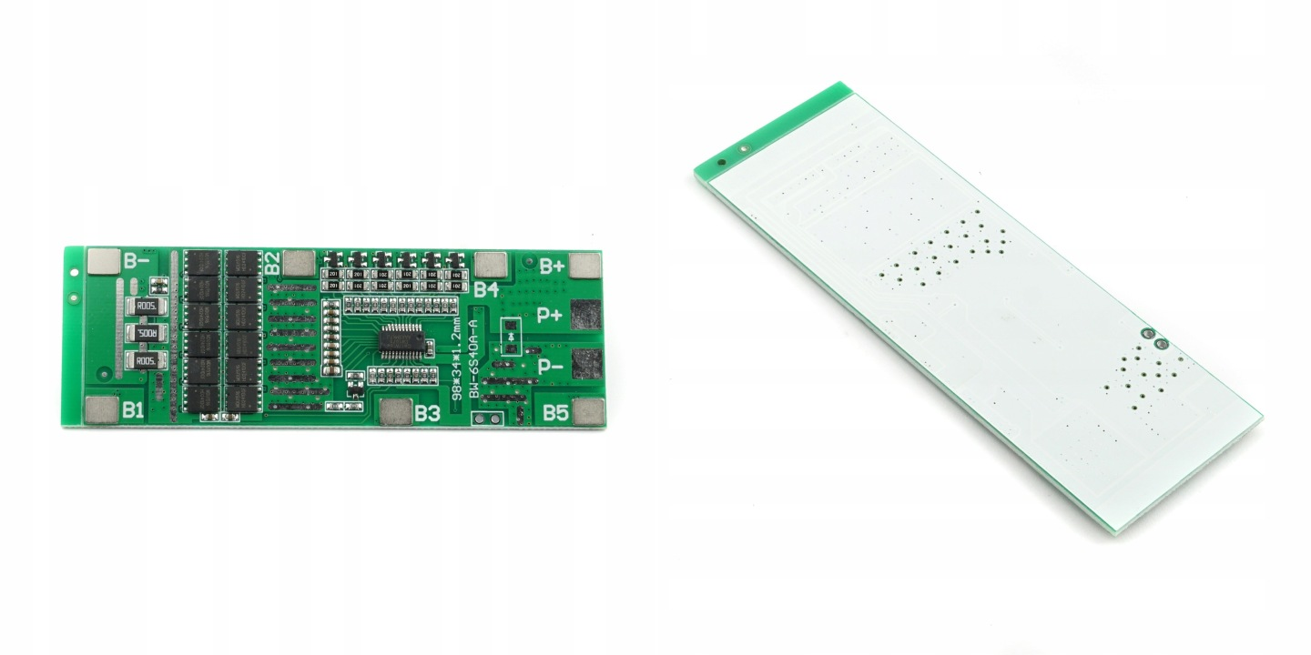

Re: BMS pre vysavac Dyson V6
Zde je odkaz na BMS podobných rozměrů. Je pro 6S Li-Ion a má vestavěný pasivní balancér s proudem 41mA +/-5mA. Maximální vybíjecí proud 40A. Nemá sice to zakulacení desky na jedné straně, ale to by možná šlo z jedné strany obrousit a zakulatit tj. rozměry by šly do jisté míry ještě poupravit. Nicméně na obrázku vaší původní BMS jsou tam vidět na desce připájené dva násuvné konektory. Ty konektory by se musely zřejmě přemístit na nějakou menší samostatnou DPS, která by se třeba přilepila na stanu bez součástek na té nové BMS a vodiči by se konektory propojily na příslušné vývody na nové BMS.betmen píše:bms ma rozmer tusim 88x38mm
