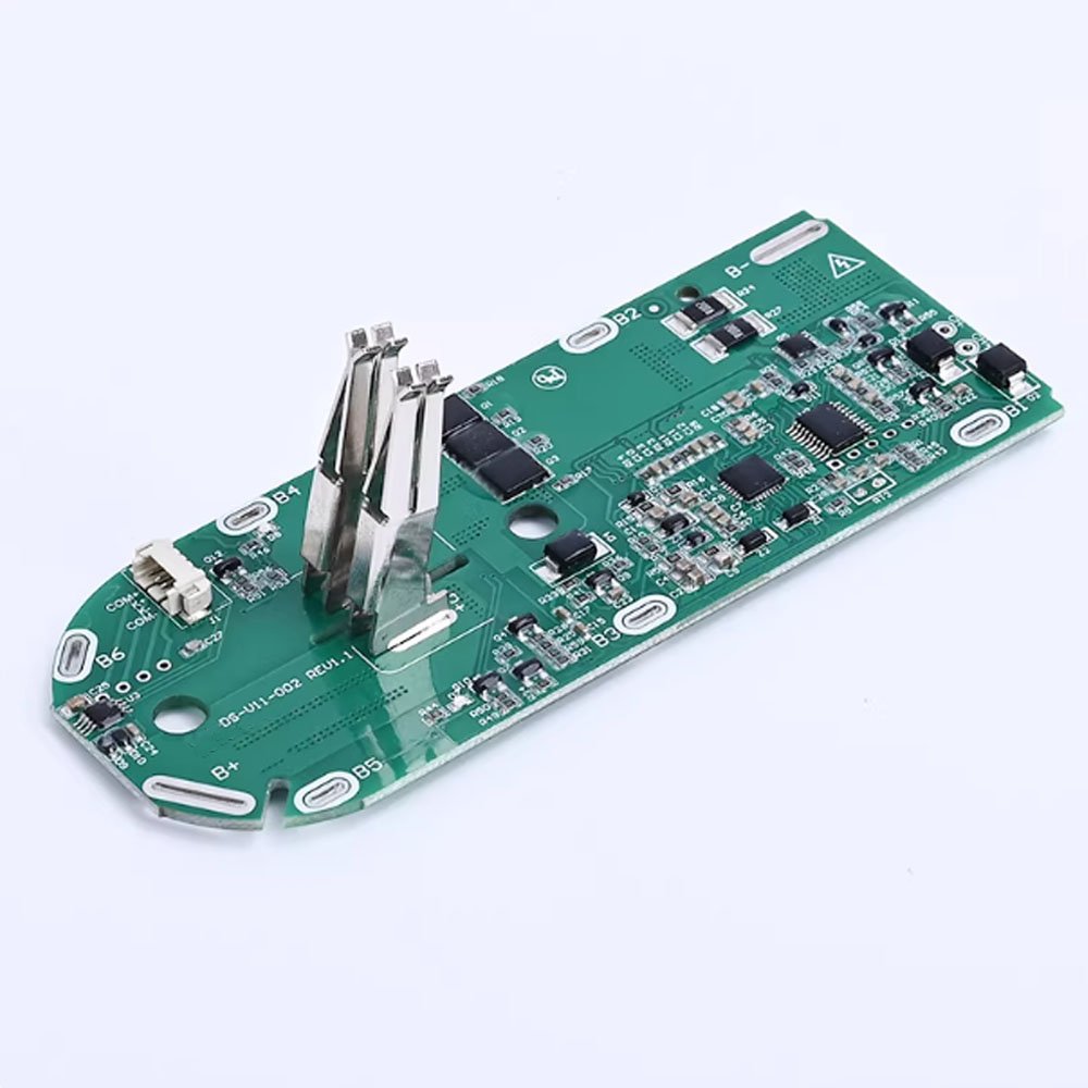

pani, mate niekto skusenost s prestavbou baterie, pre rucne vysavace Dyson?
tie ich baterie ma uz vytacaju...
jedna sa o 6s zapojenie lion 18650 clankov, origo bms nebalancuje, sleduje 2 clanky v serii a ked nastane rozbalancovanie tusim o 100mV, tak sa blokne a je suca do smeti.
uz mam takto 3 bateriu co to spravila (jedna bola nahrada). tieto BMS sa daju zohnat na aliexpresse, ale tiez stoja za dve veci, kedze sleduju 2s zapojenie a nebalancuje.
no a to dolezite, dako sa mi nedarí najst BMS, ktora by sa zmestila do povodneho puzdra, sledovala by kazdy clanok a zaroven dokazala aj balancovat.
mate niekto daky tip, co by sa tam dalo pouzit?
dik za kazdu radu.

do elektrokola jsem dával tohle, taky byl boj s místem. ale je to až od 7s, jako 6s to asi nebude fungovat: https://www.aliexpress.com/item/1005008 ... in_prod%3A snad existuje i verze 4-7s, ale nemůžu ji honem najít. je to cca 63x52x12mm...

Chtělo by to napsat jaké u toho vysavače jsou maximální přijatelné rozměry pro BMSku, která by se tam ještě vešla.
Škoda, že JK-BMS nedělá malé BMSky pro 6S. K JK-BMS je i nová česká aplikace pro monitoring.
JK-BMS B1A8S10P je použitelná pro Li-Ionky v konfiguraci 3S až 8S. Má aktivní balancér s proudem až do 1A. Tato verze je pro proudy až do 100A a díky tomu je větší a zřejmě by se do toho vysavače nevešla. Má rozměry 153x136x18mm.
JK-BMS BD4A17S4P je bohužel použitelná pro Li-Ionky v konfiguraci až od 7S. Má aktivní balancér s proudem až do 0,4A. Tato verze je pro proudy až do 40A, ale i tak je zřejmě moc velká k tomu, aby se vešla do toho vysavače. Má rozměry 110x73x18mm.
Existují i jiné malé BMSky. Pro konfiguraci Li-Ion packu 6S se dá použít HXYP-6-6S-SH20TA. Trvalý vybíjecí proud až do 18A. Rozměry 64x52x8 mm tj. možná by se do toho vysavače vešla. Má pasivní balancér 56mA. Pokud nevadí ten nízký balanční proud a vysavač nebere víc než 18A tak ji můžete zkusit. Odkaz je do slovenské verze českého eshopu a ta BMS stojí jen 6,30 EUR + doprava na Slovensko 4,5 EUR při doručení do Z-Boxu nebo 7 EUR při doručení domů.

bms ma rozmer tusim 88x38mm. v baterii je aj vyrez na jej osadenie.
priamo z bms idu silove kontakty na vysavac, takze cokolvek rozmerovo ine bude vyzadovat tlac medzikusu pre bateriu a dorobenie kontaktov, co by ale nemal byt pronlem.
ake prudy odobera ten brushless motor netusim, kedze momentlne je nefunkcny a nemam to ako zmerat.
kazdopadne myslim, ze 20A bude blizko reality.
