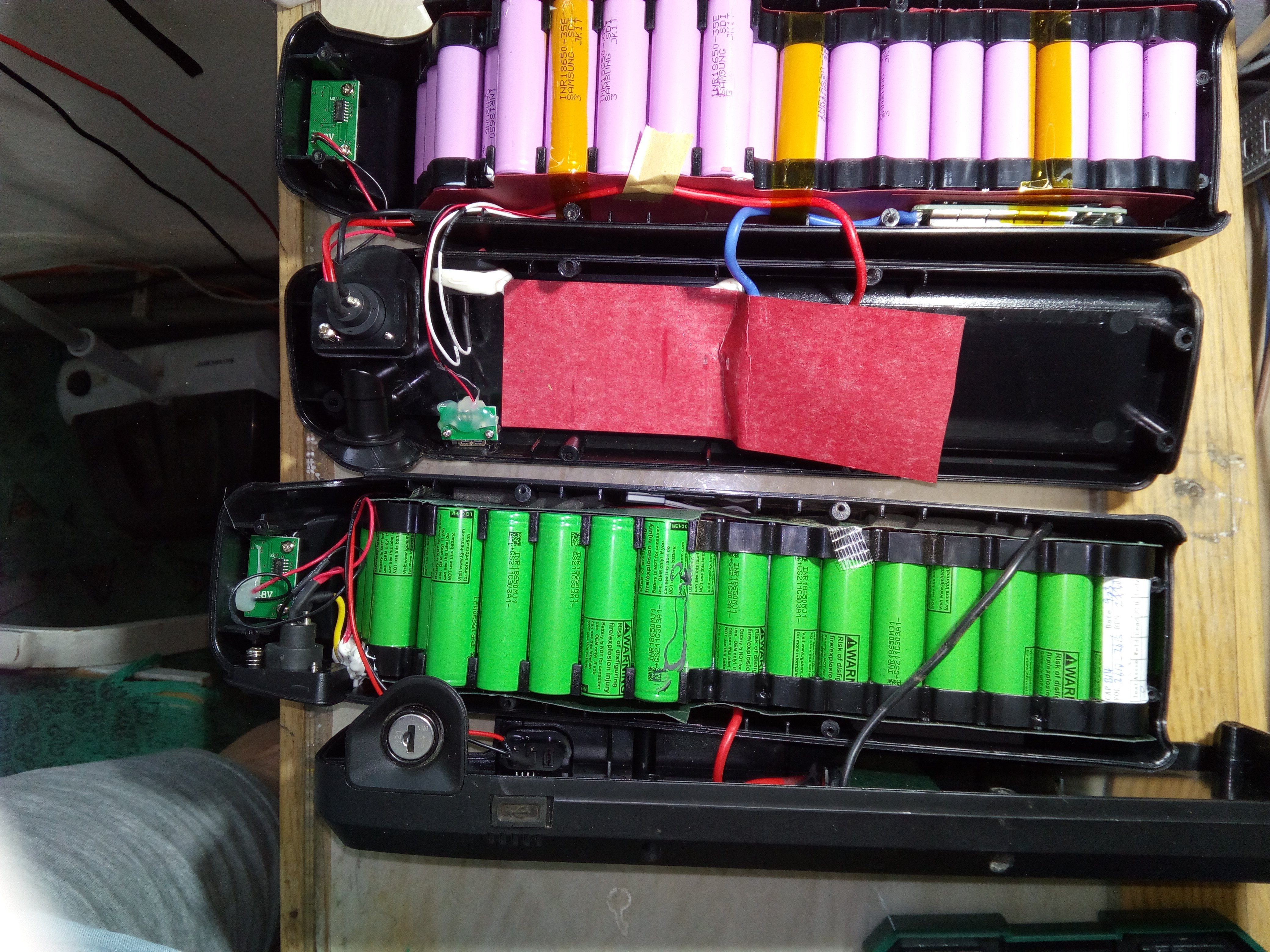

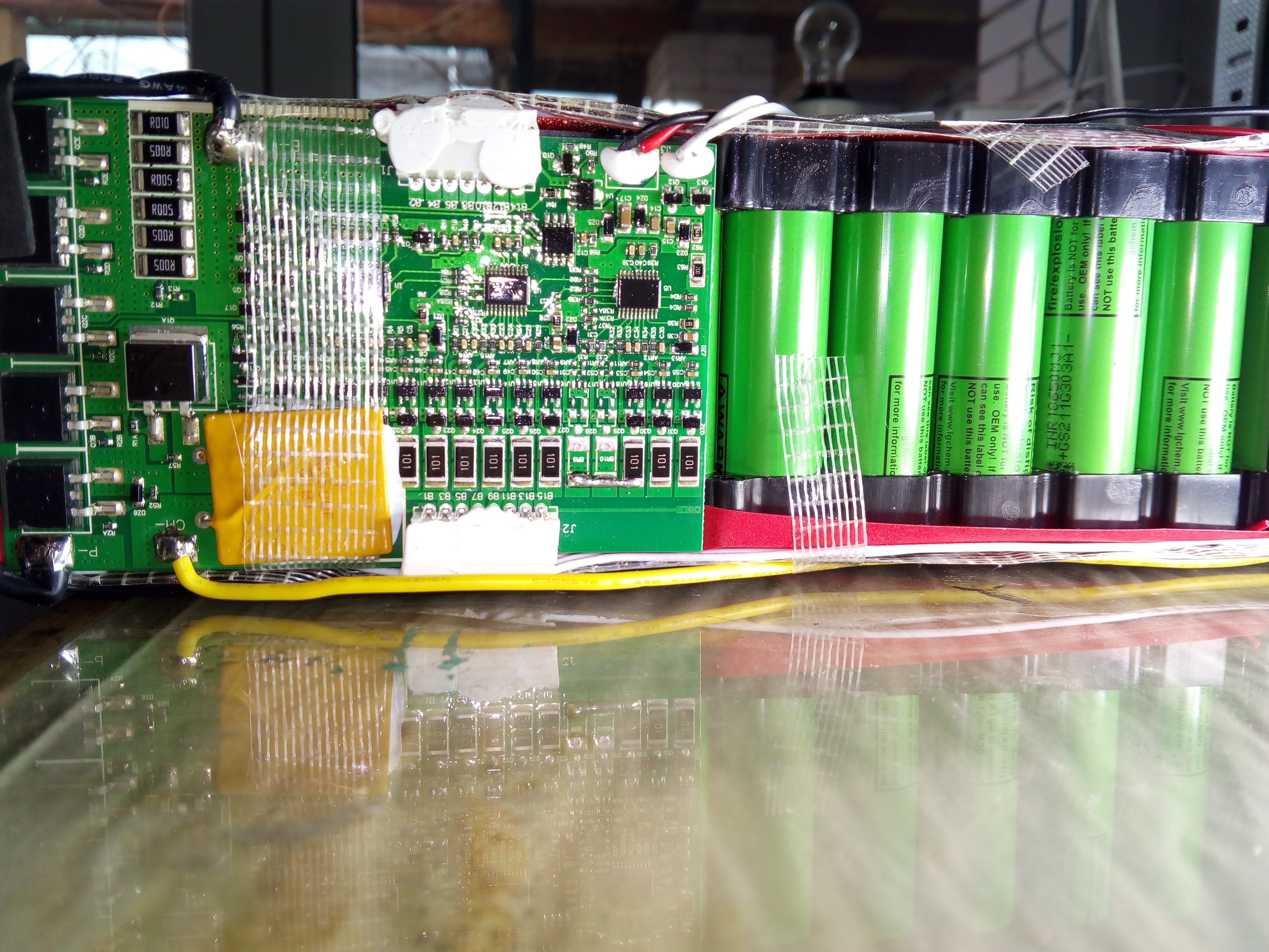

Tady se řeší výměna článků a většinou bývá problém BMS a neschopnost články vybalancovat. Viz můj soused a jeho elektrokoloběžka.
Měli jste pánové ty baterky rozdělané , co je tam za elektronika?

Re: SHIMANO baterie BT-E8016AA 630Wh
U mých třeba toto. A mé poznámky z tehdejší doby:
1. USB není nikde pripojeno. Bylo nekdy? nevypadá to
2. Uvnitr jsou clánky Li-Ion 18650 LG MJ1 3500mAh bez ochrany v zapojení 13s. Max. napetí 4.2V x 13 = 54.6V
3. USB port uvnitr není pripojen
